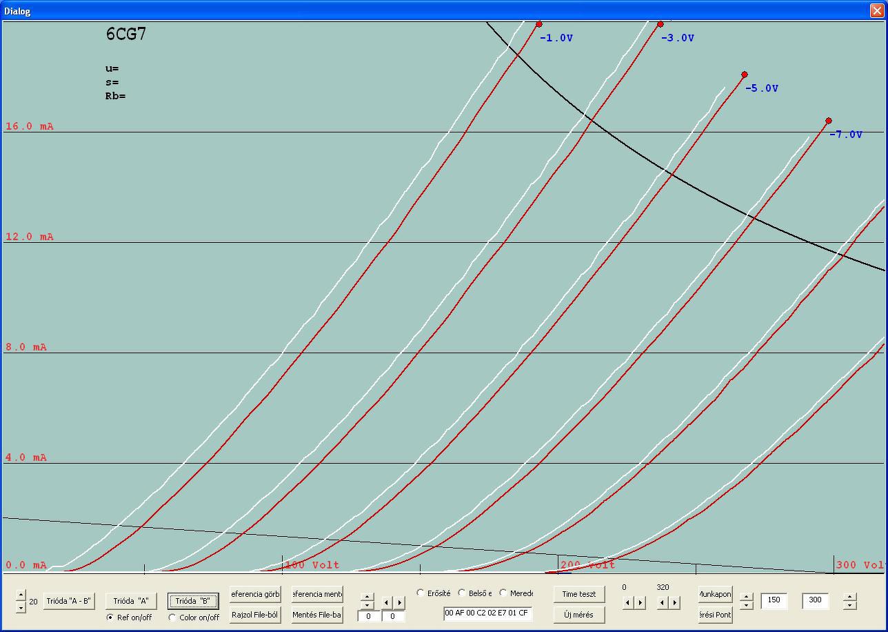

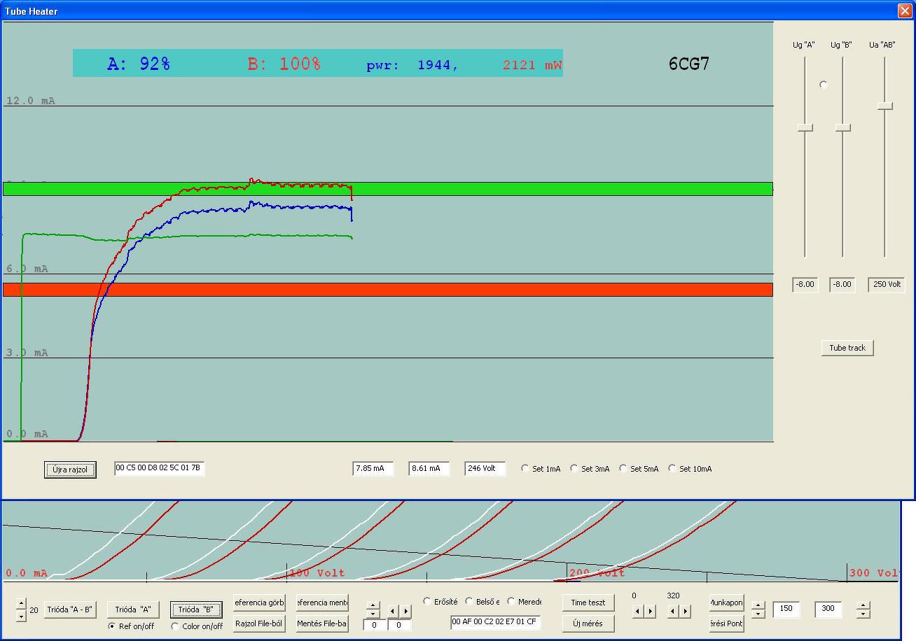

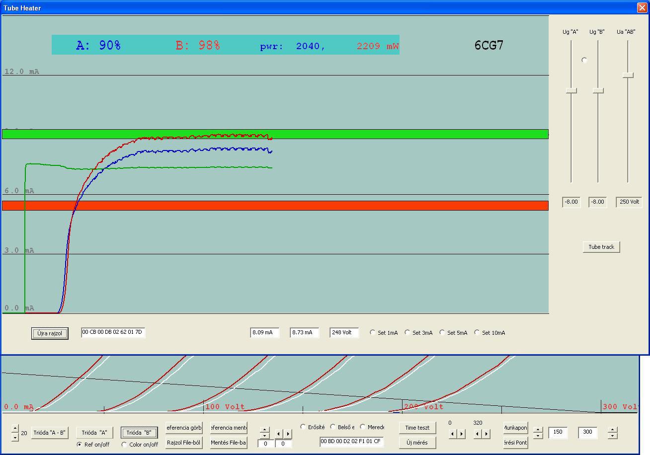

A tényeknél maradva, épp a minap vásároltam 2db 6CG7-et "Matched pair" felirattal, mindössze annyit kellett tennem érte, hogy beklikkeltem: párban kérem, no felár, lássuk mit is kaptam ezen a címen.
6CG7_1_allapot, az 1. cső állapota: 90/98% ez szerintem jónak mondható, 6CG7_1_AB, az 1. cső AB triódájának karakterisztikái, 6CG7_1_B_ref, az 1. cső B triódája összehasonlítva, a 2. cső B triódájával a 6CG7_2_allapot 92/100%, 6CG7_2_AB, 6CG7_2_B_ref a 2. cső ugyanezen mérései. Ha valaki tüzetesen átnézi ezeket a grafikonokat akkor nem olyan rossz a helyzet mint ahogy az előző hozzászólások ezt sugallják. Mindkét cső karakterisztikája párhuzamos, minimális eltéréssel és mint tudjuk, ez külső alkatrészekkel pontosan beállítható. Az pedig különösen megnyugtató, hogy a két cső közötti különbség szintén elhanyagolható. Tehát "Matched double pair"-t kaptam. Egy PP erősítő meghajtófokozatában ideális párosítás. A hozzászólás módosítva: Márc 11, 2020

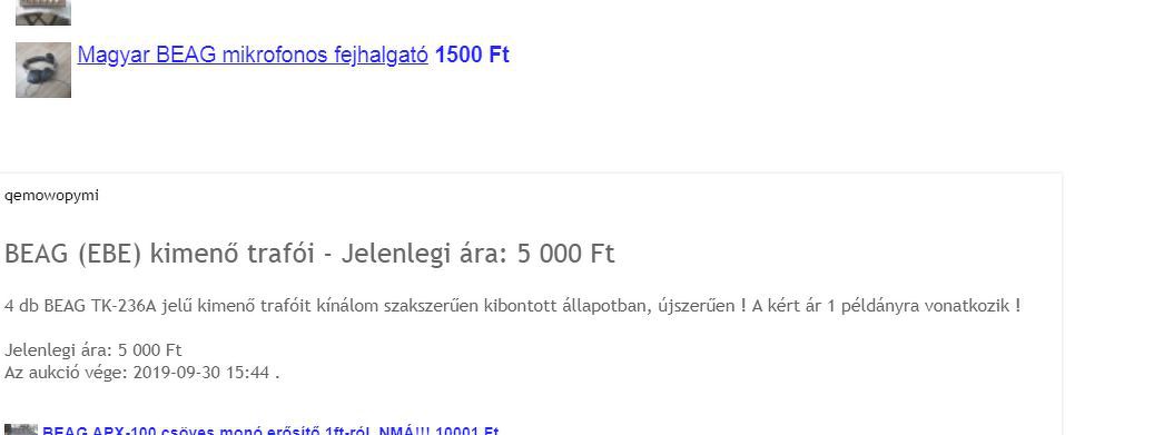

Köszönöm a segitséget. Néztm az beag ebe 5312 kapcsolást és a gépkönyvet, de az nem találtam hogy konrátan milyen kimenő vyn benne. Talán lassz a fórumon valaki aki biztosan meg tudná mondani hogy a TK 236-A trafó a fent nevezett erösitőbe való
Ez egy apróhirdetésben volt, ahol EBE-nek hirdetik....
100V-os hangrendszerhez való. A vasmag és a cséve felhasználható csöves kimenő építéséhez. A második képen a bekötése látható jelenlegi állapotában A hozzászólás módosítva: Márc 13, 2020
A TK-236A az M85B trafó. Csak az a kár hogy lakkba volt mártva. A cséve lefűrészelése után a vasmag használható.
