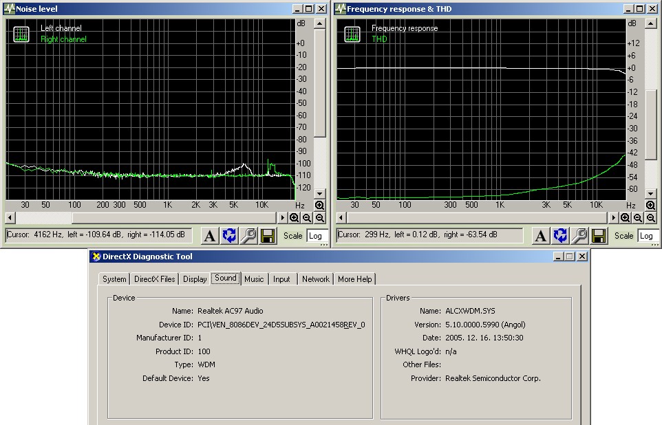

(#) vandorbot válasza Action2K hozzászólására (») Jan 17, 2009
Tényleg jó program, de megfelelő hangkártya is kell hozzá. Az enyém ( CMI csingcsung ) alapból 100 Hz alatt egy rakás zajt produkál a bemenetről.

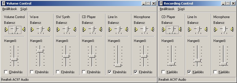

(#) Action2K válasza vandorbot hozzászólására (») Jan 18, 2009
Nehogy azt hidd, hogy olyan rossz. Én erre a célra egy Gigabyte 865-ös alaplap integrált Realtek AC97-esét használom. Én sem a 60'000 forintosomra kötöm
Csatolom a hangkártya beállításait, és a paramétereit. Nem is olyan rossz, sőt! -90dB alatti zaj, 15kHz-ig közel lineáris átvitel, és a harmonikus torzítása sem rossz!
Mint említettem, ezek a mérések, hobbi célra tökéletes. Majd egyszer megnézem egy hardveres kártyának a paramétereit is.
