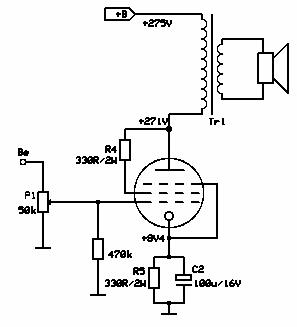

(#) Action2K válasza sturbi hozzászólására (») Jan 18, 2009
Érdekes a meghajtása. A PP-s verzióban is kell a -70V neki?
Anódfesznek jelenleg van 275 voltom, Mi van, ha a rácsra (1,2) menő jelet egy lehúzó ellenállással (10k) simán csak a testre hidegítem? Gondolom kisebb lesz a teljesítménye. Ahhoz, hogy a csövet kipróbáljam, hogy jó-e az is megfelelne.

(#) sturbi válasza Action2K hozzászólására (») Jan 18, 2009
„Mi van, ha a rácsra (1,2) menő jelet egy lehúzó ellenállással (10k) simán csak a testre hidegítem? Gondolom kisebb lesz a teljesítménye. Ahhoz, hogy a csövet kipróbáljam, hogy jó-e az is megfelelne.”
Nem felelne meg, ezt gondold át mégegyszer.
(#) Imi65 válasza Action2K hozzászólására (») Jan 18, 2009
A cső paraméterei nem függenek a kapcsolástechnikától, természetes, hogy itt is kell lezáró fesz. Ezért nem járható, hogy a rácsot "lehúzod" testre, mert a katód is ott van ("lehúzónak" különben sem szoktak ilyen alkalmazásban 10k-t használni, a jellemzőbb érték inkább a 220-330k). A csőre nem jut negatív fesz, tehát kinyit teljesen. Így gyorsan tönkremegy.

(#) Action2K válasza Imi65 hozzászólására (») Jan 18, 2009
Csatoltam egy rajzot, így jó? Jobb?
