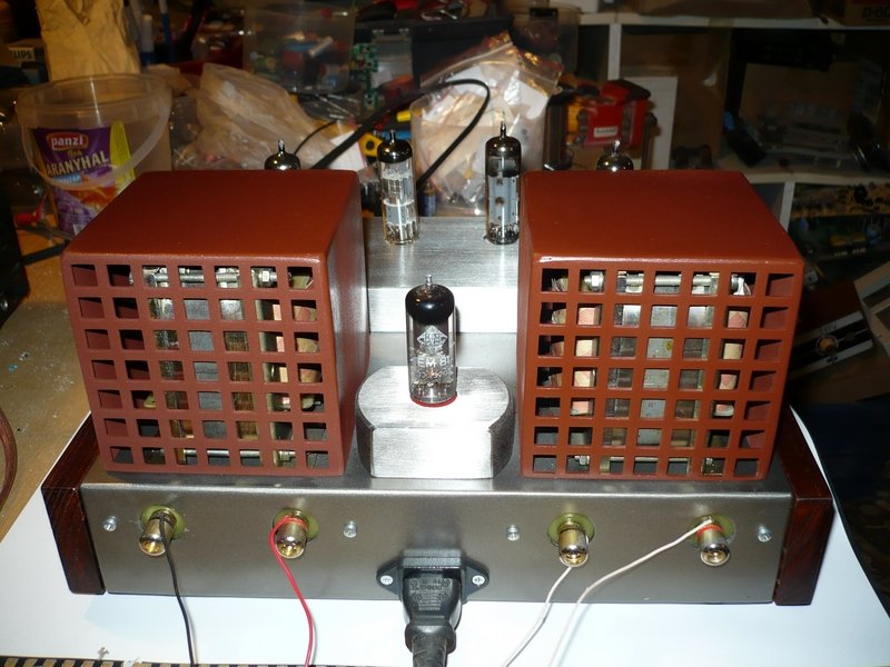

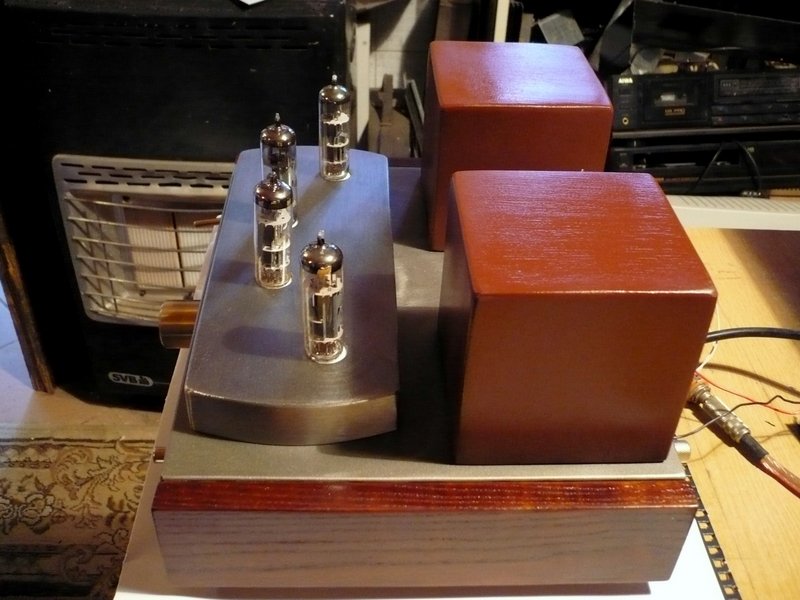

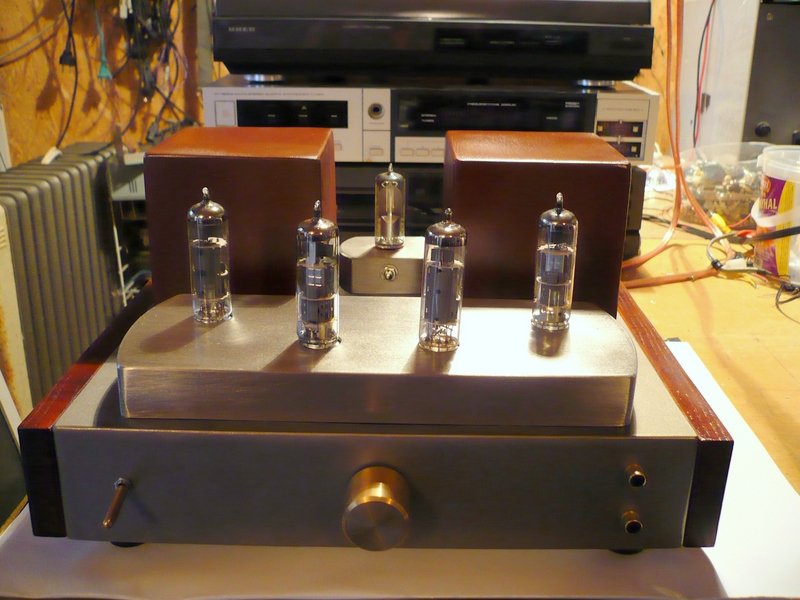

Nagyon látványos ilyet én is szeretnék, gratulálok.
Állandóan újítasz.
Csak azt nem értem miért nem csövekkel vezérled.
Mondjuk száz darabbal meglehetne oldani.
Beférne az egész egy nagyobbacska szobába.

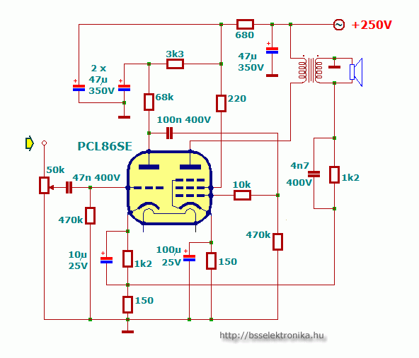

Új vagyok itt a fórumon, és egy olyan kérdéssel fordulnék hozzátok, hogy építettem egy PCL86-os csővel egy erősítőt. 14,5V-os fűtőfeszültséggel, és 260V-os anódfeszültséggel. És azt szeretném kérdezni, hogy az normális jelenség, hogy nem szól nagyobbat mint egy hasonló teljesítményű IC-s vagy tranzisztoros végfok? A kimenő trafó egy régi rádióból származik, úgyhogy sok mindent nem tudok róla. Előre is köszönöm a segítséget!

(#) CIROKL válasza Norbi1004 hozzászólására (») Márc 24, 2009
„az normális jelenség, hogy nem szól nagyobbat mint egy hasonló teljesítményű IC-s vagy tranzisztoros végfok?”
Ez teljesen normális ! Miért mire számítottál ? talán több száz wattra ? Félretéve a viccet ez így normális , főleg ha úgy sikeredett létrehoznod ezt a kapcsolást hogy semmi brumm nincs is benne ? Csak egy kérdés csupán : milyen hangfalon / hangszórón / hallgatóztál ?
(#) MrBrown válasza nyikolaj hozzászólására (») Márc 24, 2009
Köszönöm szépen!
Állandóan újítasz - majd nézd meg a PCL86 SE projectet
Előljáróban csak annyi hogy itt is kivette a részét CIROKL!
(#) Norbi1004 válasza CIROKL hozzászólására (») Márc 24, 2009
Köszi a gyors választ. Csak abból gondolta, hogy mivel nagyobb az anódfeszültség, mint egy átlag kis teljesítményű végfoknál a tápfeszültség, ezért úgy gondoltam hogy a végfok kivezérelhetősége is növekedni fog. Egyébként egy Magnat All Ribbon 7P típusú 3utas hangfalon. Egy kis brumm van benne ami a tápból jön, mert ha kikapcsolom a tápot, és szól tovább még egy kis ideig a pufferkondik miatt, akkor nincs brumm, csak ehhez még a tápba kellene egy tekercs is, ami még nem került bele a nagy kíváncsiság miatt.
(#) MrBrown válasza Norbi1004 hozzászólására (») Márc 24, 2009
Lehet hogy nagyobb az anódfesz, de az átfolyó áram csak 35-40 mA!
(#) Norbi1004 válasza MrBrown hozzászólására (») Márc 24, 2009
És még egy olyan eredményre jutottam, hogy ha ezt a régi rádióból származó rejtelmes kimenőtrafót, kicseréltem egy 230/12voltos hálózati trafóra(aminek nem sokkal nagyobb a vasmag keresztmetszete) sokkal teltebb mélyei lettek, és közép és magas tartományban szinte nem befolyásolt semmit, de ott is inkább javított. Mindez persze csak meghallgatás eredménye, mert mérésre sajnos nincs lehetőségem.
(#) Danaman válasza Norbi1004 hozzászólására (») Márc 24, 2009
A kimenőtrafónál vigyázz az áttételre a PCL-nél 5.1k a primeroldal ezt kell illeszteni 4 vagy 8ohm-ra (attól függ milyen hangfalra kötöd)
Szerk.: és mivel ez együtemű (A osztályú) a trafót egyoldalasan (légrésesen) kell lemezelni.

(#) Norbi1004 válasza CHZ hozzászólására (») Márc 24, 2009
Tervezőjéről semmit nem tudok, de a kapcsolás BSS Elektronikáról származik. A hangjával végül is a hálózati trafóval nincs bajom. Hallottam már jobb erősítőt is, de így is teljesen elfogadható. És csak az a baj, hogy már iskolába sem tanulunk a csöves technikáról, ezért sajnos még nem sokat tudok róluk. De mivel kíváncsi voltam hangjára hi-fi erősítőként is, mert eddig csak gitáron hallottam rendezvényeken építettem egyet próbaként.
(#) CHZ válasza Norbi1004 hozzászólására (») Márc 24, 2009
Valami félreértés lehet ... láttam a kapcsolást amit megcsináltál. (Én Schins erősítőjéről érdeklődtem volna.)
Az a trafó 8 Ohm terhelésen kb. 3K Ra -t jelent.
Jobb lenne csinálni hozzá normális kimenőt
(#) Norbi1004 válasza (») Márc 24, 2009
Nem hiszem, hogy neki fogok állni egy kimenő tekercselésének ehhez az erősítőhöz, mert ez csak próbaként készült. Majd a következő csöves erősítőm hozzávaló kimenővel fog készülni. De még egyszer is köszönöm a hozzászólók segítségét.
(#) MrBrown válasza Danaman hozzászólására (») Márc 24, 2009
Miért 5,1K?
230V / 39mA ?!

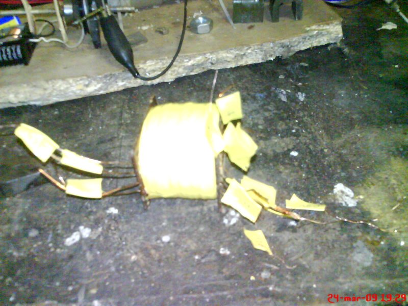

(#) Ricsi89 hozzászólása Márc 24, 2009
Elkészültem végre a PCL86 PP kimenőjével. Kb 2,5 órát vett csak el az időmből a tekercselés és az összerakás. Szerintem ez egy jó idő elsőre. Főleg, hogy a tekercselőmet is egy fél óra alatt dobtam össze. majd még javítok rajta. Rakok egy pár képet. remélem hétvégén sikerül összedobni a kapcsolást is és ki tudom próbálni mit is tud a két cső összedolgozva. Ez a cséve pont erre lett tervezve. Éppen elfért rajta a tekercs. Egy picit a végén meg kellett nyomkodni, hogy be tudjam lemezelni. Bocs a képek minőségéért, de csak ez a telefon volt nálam, zenehallgatás céljából és nem akartam mászkálni. Majd egyszer rakok fel jobb képeket is a kész műről.
