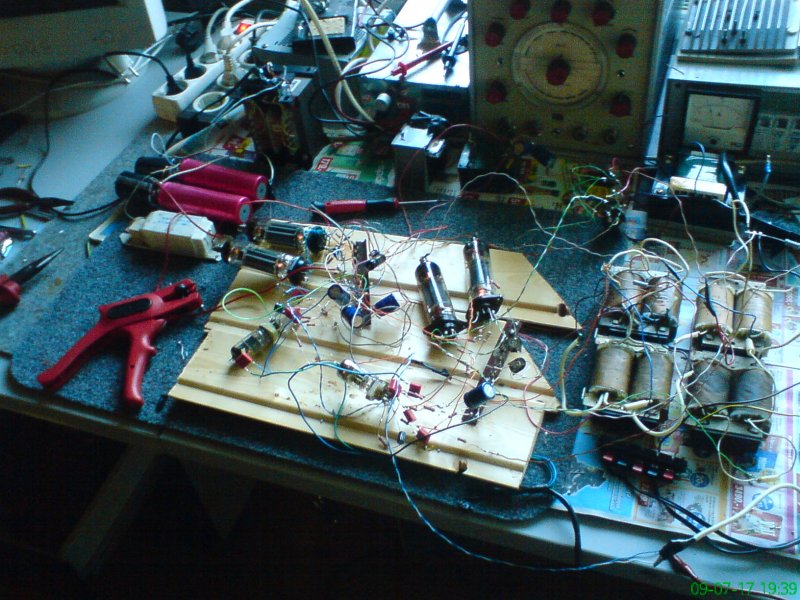

(#) Ricsi1992 hozzászólása Júl 17, 2009
Összeraktam a PL500 PP gubancmodellt. Szerintem nagyon jól szól a Junoszty trafókkal...teljesen más, mint monoban volt.
Sajnos a levállasztótrafó melegszik rendesen...pedig nem igazán kéne neki, 160VA-es, a PL-ek egyenként 26mA-t esznek, szóval nem értem....mindegy, van egy 400VA-es is...
Egyenlőre nincs előfokcső, rögtön a fázisfordító csövekre megy a jel, de a minihifi füles kimenete még így is elég neki...az mp3-é már nem.
Csatoltam két képet:

(#) djhans válasza Ricsi1992 hozzászólására (») Júl 17, 2009
Jó lesz. Tetszik a drótkupac. Volt úgy hogy én közvetlen egy félvezetős rádió hangszórókimenetéről hajtottam az EL84-et SE-ben
(#) Imi65 válasza Ricsi1992 hozzászólására (») Júl 17, 2009
Amikor elkezded hajtani, azért már nem elégszenek meg 26mA-ral. A két csatorna felvehet 250mA-t könnyedén. Csak ügyesen! Ha egy sima triódát elé teszel, akkor ne blokkold át a katódellenállást. Attól csökken a torzítása, és az erősítése is.

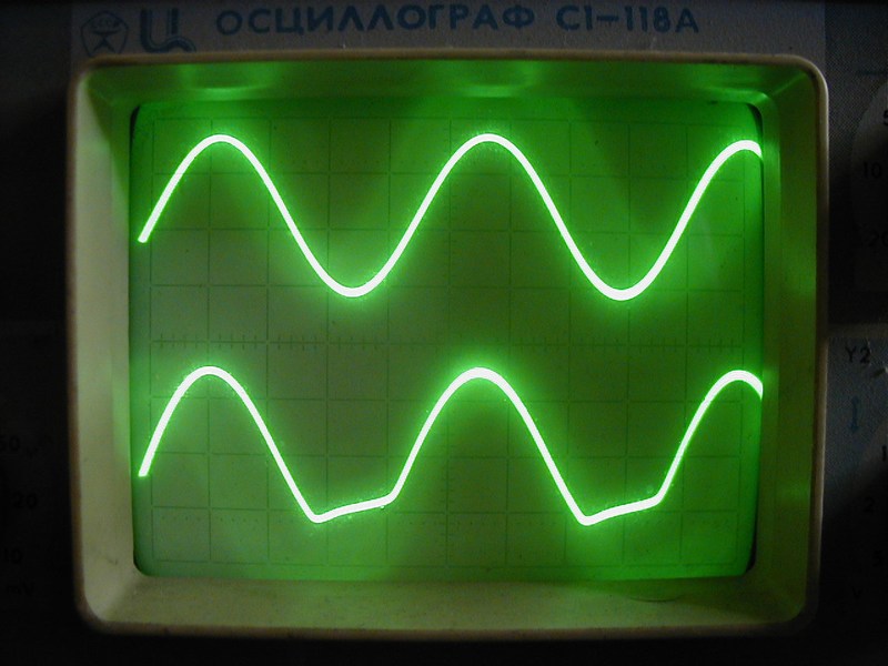

(#) mark.budai hozzászólása Júl 18, 2009
Ha a GU-50 SE-ben a GU-nak a katódellenállása 150 ohm helyett 100 ohm , akkor lehet valami gond. Az oké, hogy jobban ki van hajtva a cső, de akkor mi történhet?
(#) Imi65 válasza mark.budai hozzászólására (») Júl 18, 2009
Túlterhelés állapota forog fent.
(#) Action2K válasza mark.budai hozzászólására (») Júl 18, 2009
Torzulás a negatív félhullámban. Bővebben: Link Igaz nem GU50-é a kép, de az oka ugyan az volt.
(#) kocos válasza mark.budai hozzászólására (») Júl 18, 2009
R=U/I
Imi, Laci, Kócos! Köszi a segítséget, beszerzek akkor két 150R/5-7W-os ellenállást.
