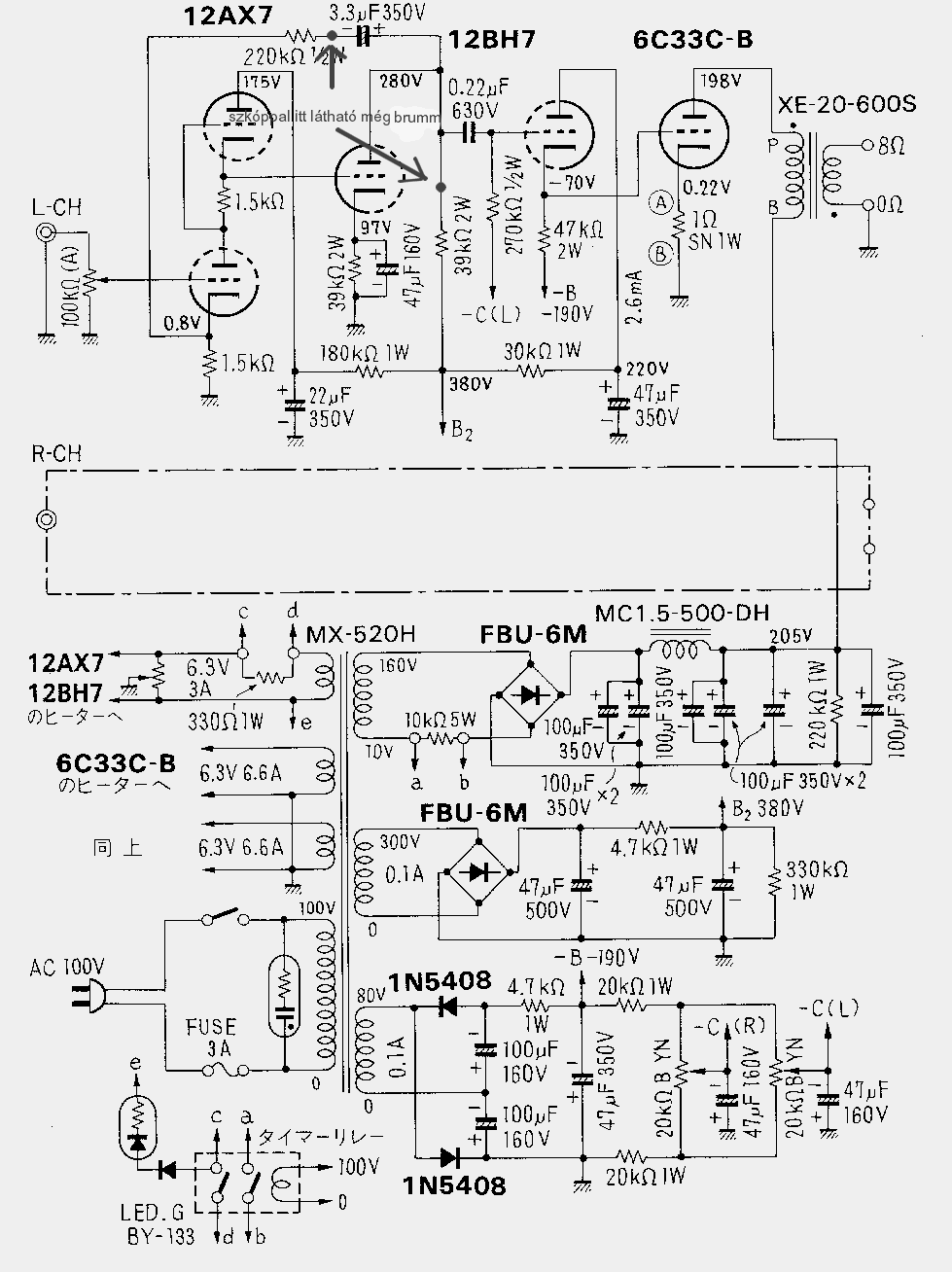

Próbálj meg a 47 µF 350 V helyére 150 µF-ot rakni először. Legjobb lenne a 4,7 K-t kicserélni 2,2 K-ra, itt maradna akkor az 50 uF, majd egy 2,5 K (ha elbír a feszültség 2,7 K-t, akkor az) utána 100-150 uF. Innen lenne levéve a -190 V a mostani helyett. Valahova biztos el tudod rakni a plusz szűrőtagot, nem baj, ha kicsit vezetékezve lesz.

Szrintem a táp a főbűnös, fesz kétszerezős tápnál, ilyen típusú meghajtáshoz kevés az egylépcsős szűrés, az ott megjelenő brumm felerősítve megjelenik a kimeneten, rövidrezárt bemenetnél is.
Idézet: „a feszkétszerező táp szűrése kevés, ezt megnéztem, és valóban nagyon magas brumm látható itt.” Ott simának kell lenni a tápnak, és nem lehet szórástól brummos, csak a nem megfelelő szűréstől....
Most jutott eszembe,ma mikor méregettem ezt az áramköri részt -190V sosem volt meg kb.-170 csak. A trafó feszültsége a rajz szerinti 80V volt.Hátha ez jelent valamit,minden alkatrész rajz szerinti.
A 190 V-ig csak 1xRC van, nekünk ez a rész érdekes most. A 2*100 uf eredőben csak 50 uF, a kétszerező plusz oldala testelt. (Neked ugyanilyen meghajtásod van, ahol a katódkövető árama állítja be a végcső rácselőfeszét, és a katódkövető munkaellenállása jó nagy negatív feszen van, itt tükör sima fesznek kell lenni ?) Persze lehet, hogy tévedek, de akkor is ki kell próbálni, mert ez kritikus rész, brumm szempontból, ha nem jön be keresheti, hova éített hurkot.
Robid, nem gond a -170 V
Valószínűleg a tervezőnek nem fért rá több drót a trafójára, vagy beüzemelés közben derült ki, hogy nem elég a fele, meg kellett kétszerezni és már nem akart tekerni (ez a valószínűbb)..... ezer oka lehet.

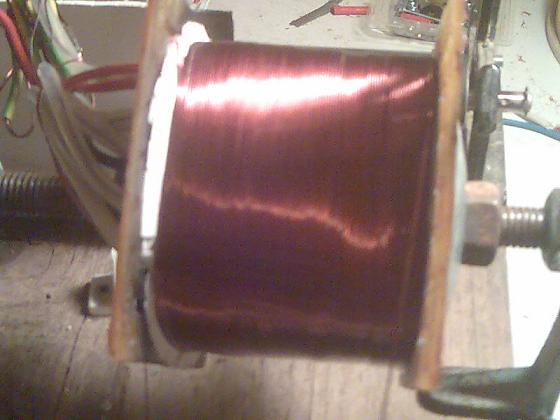

Viszont én tekertem ezerrel, úgy néz ki elkészült a hálótrafóm, most már tényleg (kopp,kopp..). Úgy tűnik impregnálni nem kell, kellően süket.
Ha megkérhetlek,mikor lesz időd, energiád erre, egy skiccet készitenél erről a módositott tápról.Jobban érteném.390µF-os kondim van itthon ha ez megfelel és 47µF-os 2-2db. Köszönöm
Így kéne átalakítani próbaképpen.

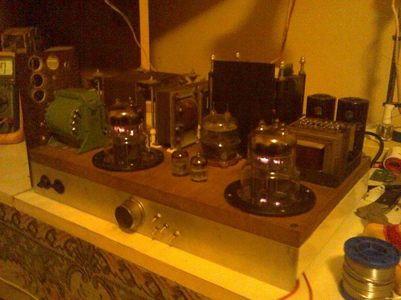

Melengetem a 6C33C-eket már egy pár órája, kezdődhet a vadulás úgy néz ki.
Végülis a hálótrafót a következőképpen tekertem meg a 30 cm2-es vasamra: primer:322 menet + 10 menet trimmelésre 1 mm-es huzallal (230 V 2 A). szekunderek:2*150 menet 0,54-essel. (2*104 (107) V 2*500 mA) Innen lehet pl. rácselőfeszt csinálni. 2*154 menet 0,5-össel (2*106 (110) V 2*400 mA). Ez az előzővel 2*210 (217) V 2*400 mA formában lesz az anódfesz. 2*9,5 menet 1,7-essel (2*6,6 (6,8) V 2*7 A), 33-asok fűtése. 2*10 menet 1-essel (2*6,9 (3* 7,1) V 1,8 A), akármire jó lehet.
Gratulálok! Ma megcsináltam a módositást a tápban,és teljesen jól müködik igy,nincs rajta brumm.De az erősitö még mindig brummos.(minden táp brummentes)Még nem volt időm az SRPP fütésének közepelésére, a te javaslatod szerint.Igazából jól jönne egy rajz. Már csak ebben bizom, ha ettöl sem javul akkor szétbontom valószinüleg.

Akkor valahol csak csináltál valami fölösleges hurkot, ha lekötsz mindent a bemenetről, kivéve a rácslevezető ellenállást (ami közvetlen a csőláb közelében van testen), akkor is van brumm ?
Kösd ki a 0,22 µF-os csatolókondi egyik felét, és halgasd meg, akkor is van-e brumm. Ne botsd szét, nem lehet annak olyan nagy baja, türelmesnek és következetesnek kell lenni, kár lenne érte, szépen meg van csinálva. Látom közben betetted a rajzot, ha ott van brumm, akkor lehet, hogy arra a tápra is kell egy plusz szűrőtag (ugyanúgy, mint a kétszerezősnél). Kösd ki a visszacsatolást ( vagy az ellenállás, vagy a kondi egyik végét forraszdd ki), és nézd meg úgy mekkora lesz a brumm, és mennyire lesz érzékeny, lehet hogy anélkül is jó. Ez egy forrasztással kipróbálható.
Akkor az a tápfesz mégsem teljesen szűrt még. Be kellene szúrni még egy szűrőtagot. A 4,7k-s ellenállást két részre osztani, betenni két 2,2K-s ellenállást sorba, a kettő találkozásához pedig még egy kondit. Hasonló módon, mint az előfesz tápjánál végzett módosításnál. Így talán megszűnne ott is a brumm.
Holnap kipróbálom ezt is. Trafót, fojtókat, fütés vezetékeket elhúztam ,forgattam, nem változott a brumm,gondolom akkor nem ezek szórásából szedi össze.Az SRPP fütés most a földhöz van 150-150ohm-al kötve.A hangerő növelésére valamelyest csökken.
