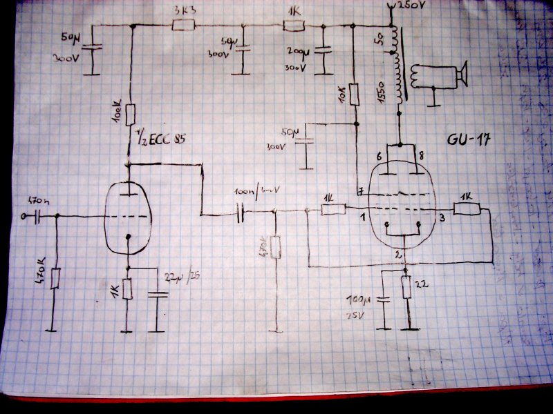

Ez az a rajz. Már van némi változtatás benne, de erről van szó.
A katód közös a cső belsőben. Így marad az anód. Beleraktam egyébként az ellenállást, szépen be lehet vele szimmetrizálni a két csőfelet. A végleges állapotot is lerajzolom, most egész jónak néz ki. A katód ellenállás kicsit kicsi még mindig, most 33 Ohm van benne, de úgy néz ki növelni kell 41-47 Ohmig Érdekes, hogy mennyit változtat a kimenő a jelalakon, az anódon gyk. ugyanaz a jelalak jelenik meg, mint a bemeneten, de a kimenő rendesen beleszól. ÉS érdekes módon így nagyon szép hangja van, egész más, mint a Sony STK végfokos asztali holmi.

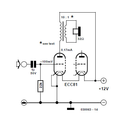

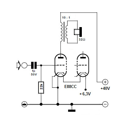

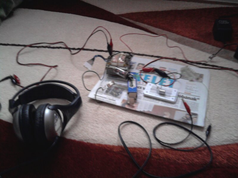

Egy csöves fejhallgató erősítővel kapcsolatban írok. A neten találtam egy kapcsolást (csatoltam), amely elég egyszerű felépítésű fejhallgató erősítőt ábrázol. Nos mivel nem volt ECC81-es elektroncsövem, így E88CC-vel helyetesítettem. A dolog működik is, nagyon szépen szól, nagyon tettszik a hangja. Bár kevés volt a teljesítménye, és hamar elkezdett torzítani, így növeltem a feszültséget 12V-ról folyamatosan, 40V-nál nagyszerűen szólt, nem torzított tökéletes lett (tovább nem növeltem mert kezdett brummosodni). Az lenne a kérdésem, hogy életképes-e ez a fejhallgató erősítő ilyen módon? Hisz elég egyszerűen egy sztereó fejhallgató erősítőt is létre tudunk hozzni 1db csővel. Egyébként az eredeti kapcsolási rajz az Elektor magazin 2003/9 számában jelent meg.
