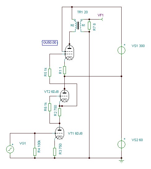

(#) Gery78 válasza varttina hozzászólására (») Feb 13, 2010
Az E88CC itt SRPP kapcsolásban üzemel? Úgy hajtja meg a GU 50-et?

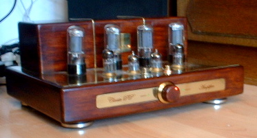

(#) Syn7h37ic hozzászólása Feb 13, 2010
Végül is összeállt a QQE-03-12 SE. Így marad, ez lett a végleges beállítás. Lehetne még finomítgatni, rajta, illetve akár triódás kötésben is kipróbálni, de egyelőre ennyiben marad. Ez a cső sokkal jobb PP-ben.
Így is sokkal jobb a hangja, mint egy STK-nak.
(#) lpcollector válasza Syn7h37ic hozzászólására (») Feb 13, 2010
Mekkora teljesítmény jött így össze, hogy párhuzamosan kötötted a két tetródát?
Két ECC85-öt használsz, vagy egynek a felét-felét a két csatornához?
(#) 6C4C válasza varttina hozzászólására (») Feb 13, 2010
SRPP DC csatolt... Telitalálat, gratulálok!
Mondjuk a GU rácsát én inkább a felső CC88 csőfél katódjára kötném ...
Ha ki tudod fűteni, még szóbajöhet a PCC88 is..
(#) varttina válasza Gery78 hozzászólására (») Feb 13, 2010
Igen. Több féle kapcsolást kipróbáltam, több fajta meghajtócsővel, ennek van a legkellemesebb hangja.

(#) Syn7h37ic válasza lpcollector hozzászólására (») Feb 13, 2010
Nem mértem, mekkora a teljesítmény. Számított teljesítményt tudok, az 12W. Egy ECC két felét használom, a két anód külön-külön szűrt tápot kap. Áthallás nincs.
(#) varttina válasza 6C4C hozzászólására (») Feb 13, 2010
Kipróbálom, amit javasoltál. Bár az igazi minőségjavuláshoz jó kimenőtrafók kellenének, de jelenleg nem tudok tízezreket kiadni vasakra.

(#) hgy válasza 6C4C hozzászólására (») Feb 14, 2010
Katódra kötésnek vannak előnyei és hátrányai is.
Nem annyira lényeges.
SRPP-vel DC csatolt végcső nem újdonság, de itt egészen újszerű, szellemes.
De !! a - (vagy +, nézőpont kérdése) 60 V tápfesz szerintem még SRPP-ben is igencsak kevés a meghajtásnak linearitási problémák miatt, még a 88 csőnél is, ráadásul lehet hogy a GU-t sem tudja kivezérelni.
A fűtés-katód fesszel valószinűleg nem lesz probléma.
(#) CHZ válasza varttina hozzászólására (») Feb 14, 2010
Én is inkább így próbálnám
(#) 6C4C válasza hgy hozzászólására (») Feb 14, 2010
Mi a hátránya a katódra kötésnek?
