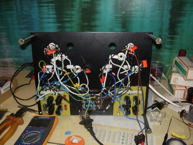

(#) gabikft hozzászólása Feb 19, 2010
Szijasztok!
Megépítettem életem első csöves erőstőjét, amit igazából félig Gubán Gábor kolléga épített, és nagyon sokat segített nekem a további dolgokban, de azthiszem nem bántam meg, hogy belevágtam. Továbbá a trafókat is tőle szereztem, és a csöveket is. Rengeteg segítséget kaptam tőle, amit köszönök! Itt van néhány kép róla! Üdv!
