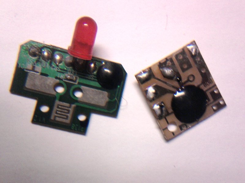

Biztos találkozott már mindenki a kép látható vagy nagyban hasonlító KÍNAI hangeffekt chippel, játékokban, kulcstartókban,mindenféle hanggal a kakas kukorékolástól a káromkodóig .
Én arra lennék kíváncsi milyen módon égetik bele ezeket a hangokat a célprocesszorokba és ilyen chipet lehet e egyáltalán kapni kereskedelemben, ami ennyire kevés környezeti alkatrészt igényel ,MAX EGY ELLENÁLLÁS.
Válaszokat előre is köszönöm.

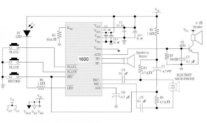

(#) titi válasza dizi hozzászólására (») Jan 18, 2010 /
Az ISD hangtároló chippekkel te is tárolhatsz hangokat.
Persze kicsit több kell hozzá, mint egy ellenállás.
Ezek is hasonló elven működnek, csak itt ugyebár már gyárilag fixen beleégetik az adatokat, amit később már nem tudsz megváltoztatni, míg az ISD-nél igen.
Bővebben: Link Bővebben: Link

(#) gabi20 válasza dizi hozzászólására (») Jan 18, 2010 /
Én is akartam csinálni dallamcsengőt ISD2532-es IC vel,
csak aztán lemondtam róla,mert ez nagyoni drága.Később egy egyszerű PIC-el megcsináltam.
(#) robotech válasza dizi hozzászólására (») Jan 18, 2010 /
Én csináltam dallamcsengőt ISD hang IC-vel, meg ISD2560-os programozót is, meg pc programot is.
A mostanában kapható ISD1620 egy elég olcsó dolog, azzal érdemes megcsinálni (400ft, vagy ilyesmi).
A honlapomon megtalálod a csengőt, hátha ihletnek jó!

(#) dizi válasza titi hozzászólására (») Jan 18, 2010 /
Hali
Az ISD-t én is ismerem építettem is vele jópár kapcolást ,csak ezek nagy előnye ,hogy kicsi a hely igénye viszont az ISD nagy előnye nem kell tudni hozzá a programozás fortiéjait.
(#) dizi válasza proba hozzászólására (») Jan 18, 2010 /
Csak én nem vágom a kontroller programozást.
Mert még olyan embert sem láttam aki látott olyat aki tud ilyet programozni.
(#) dizi válasza robotech hozzászólására (») Jan 18, 2010 /
Igazából én nem dallamra gondoltam hanem úgy nevezett idióta hangokkra pl A2D2 a kisrobot hangja egy jó hosszú puki hangig vagy egy jó büfi hang.
Dallamcsengő ISD 1620-al
(#) nikolatesla válasza dizi hozzászólására (») Jan 20, 2010 /
Helló!
Ezeket a chipeket,hogyan csinálják?Mert nekem volt egy kis érzékelő bigyó és abban 21db ilyen kis fekete izé volt.Ami azt tudtam,hogy villogott meg egy jó hosszú mondatot el mondott,de ellenállás sem volt rajta csak egy két ki vezetés meg egyéb.
