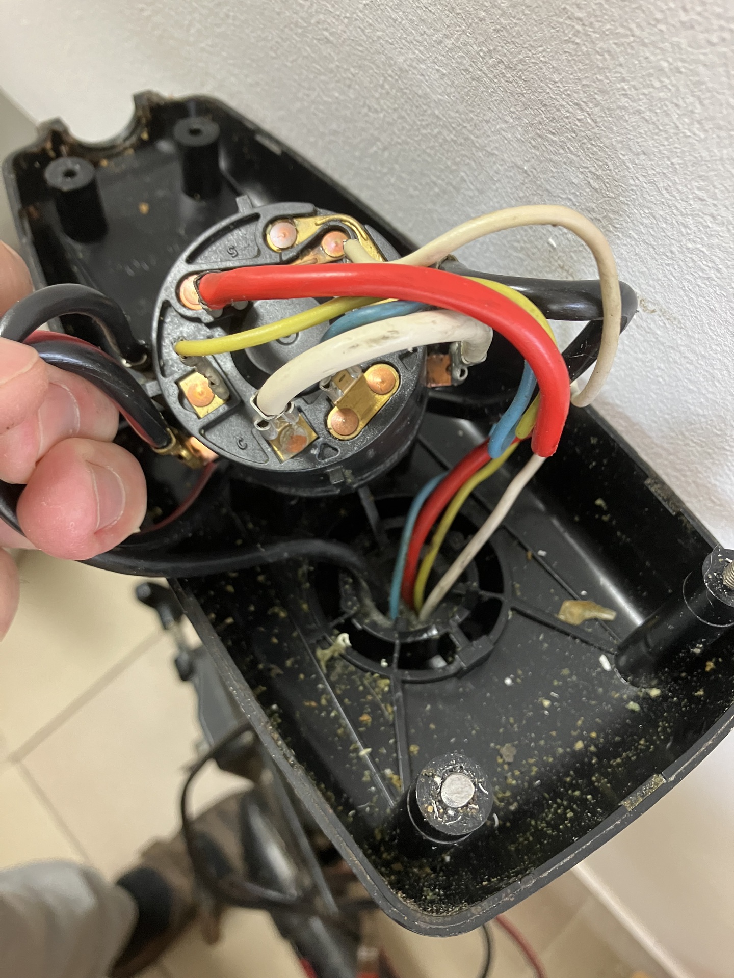

(#) Misimókus hozzászólása Márc 9, 2024 /
Tisztelt Fórum!
Bolhapiacon vásároltam egy Minn Kota 36 lbs Thrust csónakmotort. A biztonság kedvéért lepróbáltattam az eladó akkumulátoráról és azt tapasztaltam, hogy az 5 előre- és 3 hátramenet helyett egy bizonyos állásban működik. Ezért arra gondoltam, hogy megtisztítom a fokozatkapcsolóját és használható lesz.
Azonban tévedtem. A kapcsolót már többször "reparálták", a belső szerkezet néhány része hiányzik, és -bár vételkor úszott a zsírban- tisztítás után sem lett jobb.
Sajnos nem tudom rekonstruálni a motorvezérlő áramkört. Ebben kérek segítséget.
Próbáltam gyári kapcsolót beszerezni, de ezt a típust már nem támogatják...
A motorhoz 2 db vastag- és 3 db vékony kábel megy le. Úgy gondolom, ezek a gerjesztések. A főáramkör (forgórész?) belső ellenállása minden tengelypozícióban kb. 0,4 Ohm. A vékony kábelekhez tartozó ellenállások a fővezetékhez és egymáshoz képest 0,7 -1,2 Ohm.
Még annyi kiegészítés, hogy a tengelyt kb. 30-fokonként erős mágneses mező tartja pozícióban.
Arra gondoltam, PWM szabályozóval oldanám meg a feladatot, de nem tudom, hogyan kössem be a gerjesztéseket.
Előre is hálás köszönet a segítségért!

Köszi, ehhez hasonlókat én is találtam. Viszont sehol nincs kapcsolási rajz a fokozatkapcsoló -elég bonyolult- belső világáról, vagy a gerjesztett motor bekötéseiről. Küldök képeket a kapcsolóról.
A lényeg az lenne, hogy mit kell kötni a vastag vezetékekre (gondolom, ez a főáramkör, 12V DC), ill. a 3 db. vezérlő szál 3 gerjesztő tekercset lát- e el. Félek 0,4 ohm-ra 12V DC-t rákötni, ha nincs gerjesztés, vagyis áll a motor.
(#) zolika60 válasza Misimókus hozzászólására (») Márc 23, 2024 /
Biztos vagy abban, hogy ez egy gerjesztett motor? Fotózd le a motort is. Valóban a vastag piros és fekete vezetéket kötném az akkura. A 0,4 Ω nem szokatlan kis feszültségű egyenáramú motornál.
A hozzászólás módosítva: Márc 23, 2024
(#) proli007 válasza zolika60 hozzászólására (») Márc 23, 2024 /
Hello! Anno én is javítottam egy amcsi csónakmotort. Igaz ezen részével nem foglalkoztam, csak a motor csapággyal és a kommutátorral. De a vezérlő elektronika a csigával szemben lent az orrkúpban volt a hűtés miatt és ki volt öntve műgyantával. Tehát a kapcsoló csak a bekapcsolást végezte, a vékony szálak a fordulat-szabályzónak szóltak. Szerintem itt is ez lesz a helyzet..
