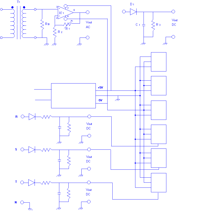

Most olyat csinálok, ami a hálózati 3 fázist méri.
Azt találtam ki, hogy az első fázison lévő műszer a másodikról kap tápot, stb...
A kérdésem, hogy Ti szerintetek így sokáig működni fog?

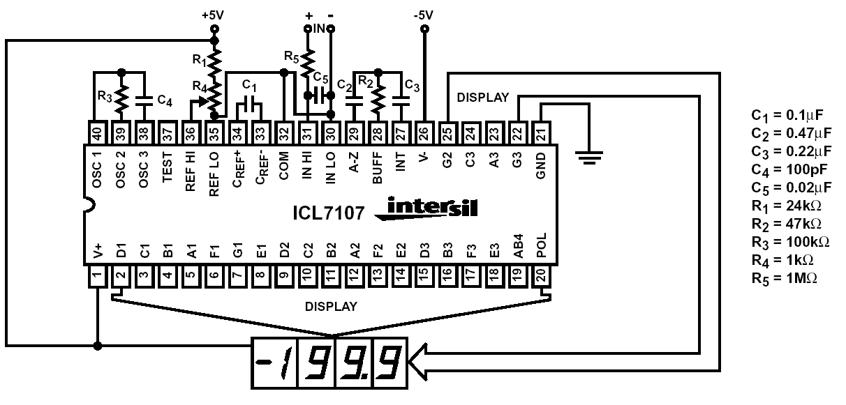

Eszedbe ne jusson!
A panelműszerek, multiméterek (különösen az olcsóbbak) 7107 (LED) v. 7106 (LCD) típusú IC-ket használnak. Ezeknél - egyszeres (9V) tápfesznél - NEM lehet közös a táp és a mérendő jel GND-je. További gond, ha sima trafóval - teljesen külön - építesz neki tápot, azon keresztül is vannak szivárgóáramok, amik tönkreteszik véletlenszerűen a CMOS IC-t.
Az adatlapot vizsgálva megtalálható a megoldás - pl tápegységek esetében - a szimmetrikus + - 5V-os táplálás, ekkor közös lehet a mérendővel a táp GND.
A hálózati fesz méréséhez megbízható módon csak a DC-DC konverteres táplálás jöhet szóba.

(#) Bigya válasza Bigya hozzászólására (») Okt 20, 2006 /
ez a kapcsolás
(#) Sebi válasza Bigya hozzászólására (») Okt 20, 2006 /
A konverternek kell táplálnia a 741-eseket is, különben ugyanott vagy, mintha sima trafóval táplálnád a 7106-okat, vagy összekötnéd a DC-DC leválasztott GND-jét a bemenőoldalival.

És ami lényeges, hogy azok a DPM-ek amiket vettem szimpla tápról mennek. Írd meg légyszíves, hogy ez okozhat-e gubancot, vagy megoldás, ha egyszerűen csak + feszt adó dc/dc konvertert veszek.
A műszerek 18 ezer forintba kerültek, nem fér bele hogy lecseréljem őket.
Conrad, az nem olcsó... 600az IC, 420 az LCD...
Ki kell deríteni, hogy mi van benne, a kettőstáplálás lehetőségét kell megkeresni, egyébként külön-külön kell a konverter, vagy elemek.
(#) Bigya válasza Sebi hozzászólására (») Okt 20, 2006 /
7107 van bebbe.

(#) Sebi válasza Bigya hozzászólására (») Okt 27, 2006 /
Itt a kettőstápos rajz.

Meg is örültem, mert az opa-s elektronika testjét hozzáérintettem az IN_LO ponthoz, és nem ment tiltásba a dpm. Viszont ha az IN_HI pontot kötöttem össze a jelerősítő kimenetével, már mag is adta magát...
(#) Bigya válasza Bigya hozzászólására (») Nov 1, 2006 /
Hm, ha mindkettő össze van kötve, akkor jó.
Amint az IN_LO vezetéket elveszem, csak az IN_HI van kötve az erősítőkimenetére, meghülyül.

Úgy fogom csinálni, hogy a műszerek párhuzamosan ráülnek a +/- 5V ra, ha találok kapcsolást, akkor csinálok egy konvertert, ha nem akkor keresek készre szerelt valami átalakítót, és azzal próbálom.
(#) Sebi válasza Bigya hozzászólására (») Nov 2, 2006 /
Feszmérésnél a diódával sorba 220k, 1k a talaj felé. Az 1k-n már 1V körüli DC-t kell kicsit megszűrni és a kondin mért DC-hez méretezni egy soros ellenállást (poti).
Az árammérés: áramváltó 1A-es kimenetére tegyál egy 0,2ohmost (200mohm!), ezen 200mV körüli feszt kapsz amit a mérőegyenirányítóval kell egyenirányítani és a DVM-re vezetni.

(#) Bigya válasza Sebi hozzászólására (») Nov 2, 2006 /
Tehát Te azt mondod, hogy az áramváltót zárjam 0,2 ohmmal, és erről a söntről levett feszültséget kínáljam a 741-es kapcsolásnak?
Most így megy:
A 741-es kap max párszor 10-100mV-ot az egy ohmos söntről. Az erősítését trimmerrel variálhatom, és ez megy a dpm-re amit most 20V-ra állítottam, csak a tizedespontot egyel jobbra raktam. Ha söntön van 26mV akkor a dpm 26V-ot kap, és 2,6 (A) jelez ki. (nagyjából)
