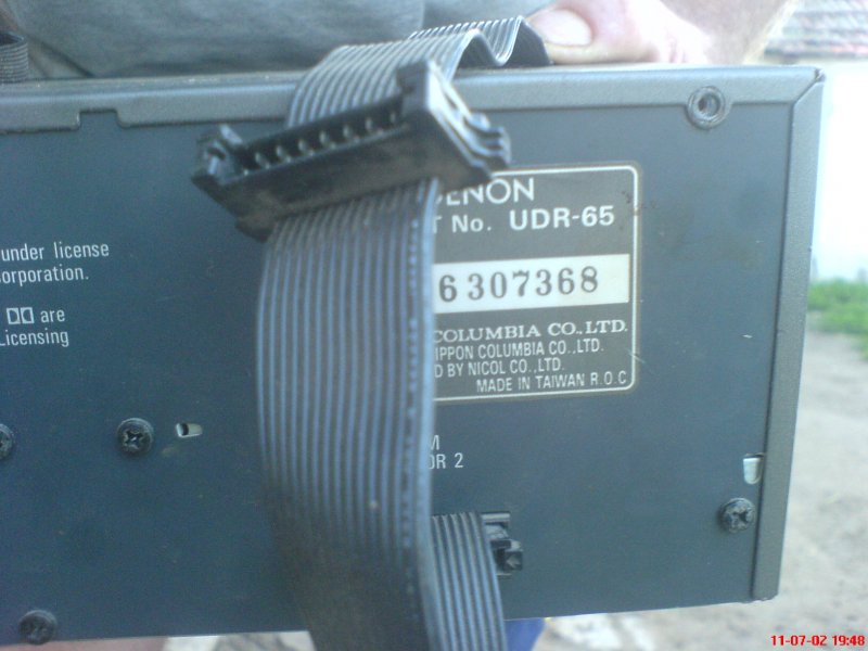

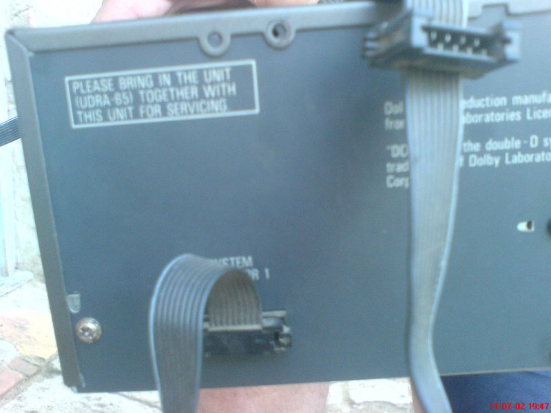

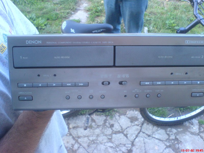

Van egy DENON UDR-65 típusú két kazettás deckem! A probléma az, hogy nem tudom üzembe helyezni, mert nem tudom a bekötését. Íme egy pár kép róla. Esetleg valamilyen pdf melléklet is sokat segítene. Amit még nem írtam le, hogy ez egy Hifi egyik része... Köszönöm előre is a lehetséges válaszokat! ![]()
Itt (Elektrotanya) megtalálod a teljes szervízkönyvet hozzá pdf-ben. Amúgy meg: System connector 1: 1. Rec (L) 2. Rec (R) 3. Signal GND 4. Playback (L) 5. Playback (R) 6. CD (L) 7. Signal GND 8. CD (R) 9. Signal GND
Köszönöm szépen a segítséget, de amit az első képen van "DSC03643" képen, a lábkiosztásra és a feszültség értékekre lennék kíváncsi..
Be akartam írni a kettes csatlakozó lábkiosztását, csak addigra már nem lehetett módosítani a hozzászólást, ezért úgy gondoltam, hogy ha már megvan a szervízkönyv akkor megkeresed rajta a lábkiosztást.
De ezen ne múljék: 1. CD SI (magnóra nincs bekötve) 2. CD SCK (magnóra nincs bekötve) 3. GND 4. TXD (TTL szint) 6,1V-os zenerrel védve van 5. RXD (TTL szint) 6,1V-os zenerrel védve van 6. DR DATA (TTL szint) 6,1V-os zenerrel védve van 7. DR SCK (TTL szint) 6,1V-os zenerrel védve van 8. GND 9. CDAC (magnóra nincs bekötve) 10. TAP (magnóra nincs bekötve) 11. CDAC (magnóra nincs bekötve) 12. GND 13. DR AC (max 16V váltófesz lehet rajta mert 25Vos kondi van az egyenirányítónál, így lehet, hogy ez 12V AC) 14. TAP (Trafó közös pont) 15. DR AC (max 16V váltófesz lehet rajta mert 25Vos kondi van az egyenirányítónál, így lehet, hogy ez 12V AC)
