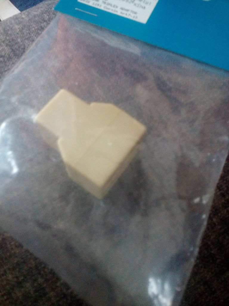

Segítséget kérnék, kaptunk a T-home-tól egy ZTE digitális elosztót, ami router is egyben stb.. Eddig 3 telefonkészülékünk volt, külön-külön helyiségekben. Most csak egyet tudunk használni, ami ehhez a dig.elosztóhoz csatlakozik. Fogalmam sincs, hogy lehetne a többi készüléket is beüzemelni. Egy 2-es elosztót vettem már, de hogy hová, hogy????? ebben kérek segítséget. Családi házról van szó, kintről jön be a fővezeték, a padláson megy ide-oda, ahol bejön az utcáról ott van egy nagyobb kocka elosztó.

A digitális elosztó után, az 1-es portra rakd az elosztót. Az a lényeg, ami bejön telefonkábel a digitális elosztó előtt, azon ne legyen telefon.

Először is kezd azzal, hogy keresel egy rövid telefonkábelt, aminek a két végén dugó van. Kihúzod a dig. elosztóból annak a telefonnak a kábelét, ami most megy. Ugyanoda bedugod ezt a kábelt, a másik végét az elosztó egyes oldalába. Az elosztó másik oldalának egyik aljzatába visszadugod a telefon kábelét, így marad egy hely a többi telefonnak.
Gondolom a többi telefonnak a kébele rajta van még a most már digitális hálózaton. Ez az ami "a doboztól" a dig. elosztóig vezet. Erről válaszd le a többi telefon kábelét. Most kell egy hosszabb kábel, aminek legalább az egy végén csatlakozó van. Ezt kell bekötni a többi telefon kábelébe, és bedugni az elosztóba

Az első hozzászólásodban írtad, hogy van egy működő telefonod. Ez elé rakod az elosztót. Ami megmarad hely az elosztóban, az megy a többi telefonhoz.

Nem kellett szig.szalag, volt jó hosszú vezeték, aminek mindkét végét be lehetett dugni ahová kell. Szóval a padláson vezettem és le a lyukon )), minden ok, köszönöm a segítségedet.
