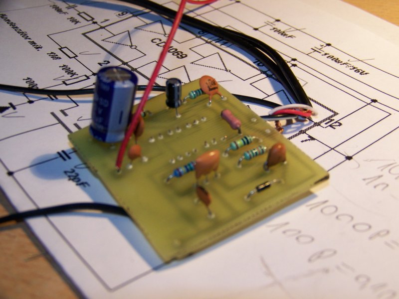

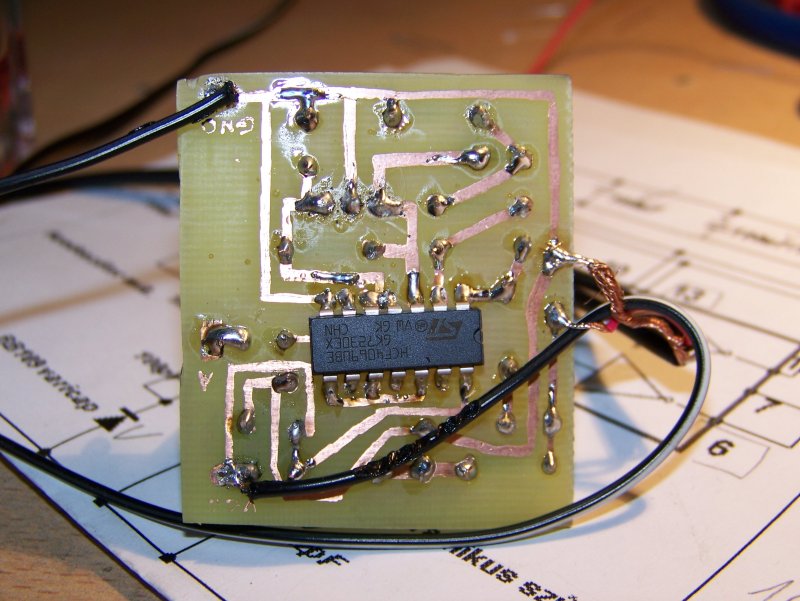

(#) s4nguinis hozzászólása Nov 15, 2008 /
A segítségeteket szeretném kérni
Megépítettem EZT
csak bb109 helyett bb142est használtam.
És tul.képpen semmit nem csinál.Rákötöttem 1 jelet és próbáltam megkeresni a rádión de semmi...Esetleg valakinek valami ötlet igy látatlanban?
/iiiigen fordítva van az ic előrodul../
(#) Topi válasza s4nguinis hozzászólására (») Nov 15, 2008 /
Ha a víz helyett etil alkoholt iszol, akkor a végeredmény nem lesz ugyan az. Vagy mondhatnám, hogy tojás helyett a sütibe nem jó az olaj.
A BB109 és a BB142-nek totál eltérő kapacitás adatai vannak.
BB109 4,3-6pF-ig
BB142-nek 2pF-tól 2,5pF-ig.
Még szép hogy nem működik, ha az áramkör egyik legfontosabb alkatrészét tök mással helyettesíted. Nem ártott volna olvasni.
(#) s4nguinis válasza Topi hozzászólására (») Nov 15, 2008 /
Jó igazadvan, de a diódától függetlenül ha jól tudom /ami korántsem biztos/ akkor 107mhz-n a rádiónak "el kellene hlgatnia "nem? Azabaj h nagyon kezdővagyok ebben a témában BB109 azért lett lecserélve mert nemnagyon lehet kapni..
ill az miért van h ha az ic 4es lábát megérintem akkor, szól 107.55mhz-n csak nagyon torz és elnyomja 1 másik rádióadás?
Szkóppal mérj rá a kimenetekre, rezonátorra... Egyáltalán berezeg-e a kristály.
