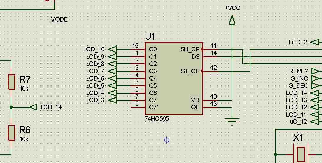

(#) kalmi.kalmi válasza proba hozzászólására (») Aug 31, 2024 /
Ok... Értem ! Ha lesz időm összedobok egy próba kapcsolást !
(#) kalmi.kalmi válasza proba hozzászólására (») Aug 31, 2024 / 1
A segítségeddel már tudtam, hogy mit keressek.
Ezt gyerekjáték lesz beleírni egy Atmega8-ba !

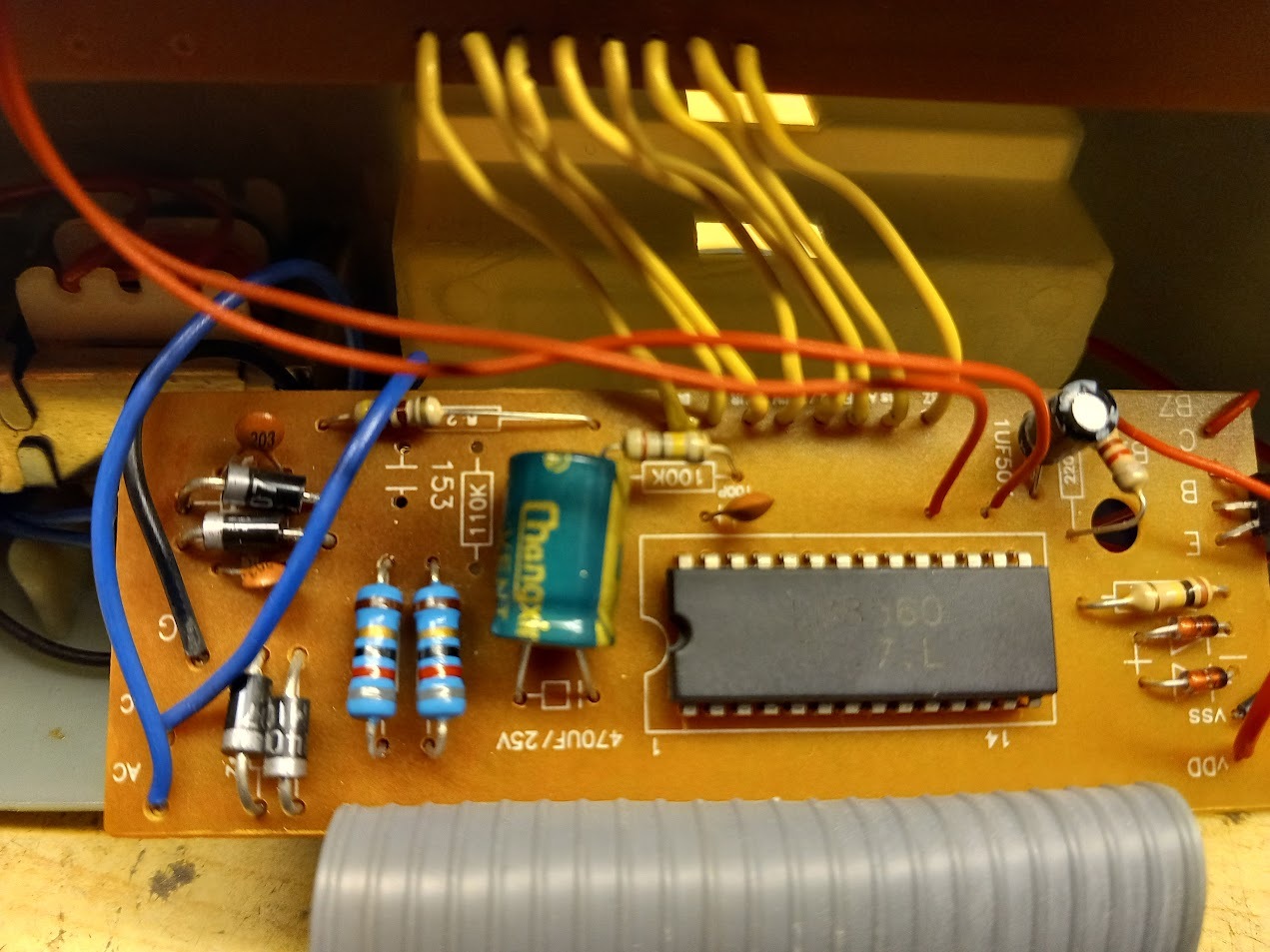

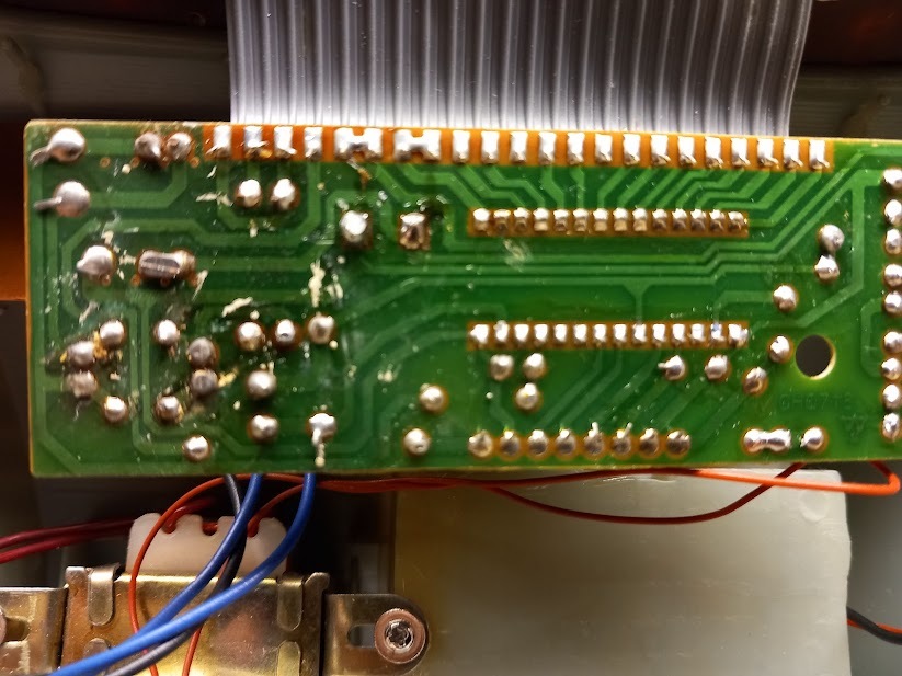

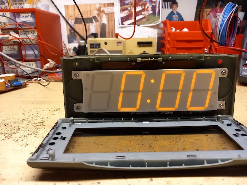

(#) mraulajos hozzászólása Jan 31, 2025 /
Elemmel siet
A képen látható órám azzal kezdte, hogy 2 - 3 hét alatt leszívta a benne lévő 9V os elemet. Ami ugye azért van, hogyha nincs áram, ne felejtse el a beállítást. Ezt a hibát, a panelen látható nagy zöld kondenzátor cseréjével, sikerült orvosolni. Fel volt púposodva. Azóta olyat produkál, hogyha elmegy az áram, áramszünet alatt rendkívül elkezd sietni. Egy 10 perces áram szünet esetén, visszajön a kijelző, és 4 - 5 perccel már előrébb is szaladt. Orvosolható ez?
(#) wbt válasza mraulajos hozzászólására (») Jan 31, 2025 /
Sajnos nem látom a típust, de ha a "hihetetlen túlélőről" van szó, akkor itt van teljes leírás. Elemről R-C tag adja az órajelet (különben érdekes olvasmány).
>https://www.tycospages.com/other-themes/lm8560-the-eternal-chip-from-the-1980-years/<
(#) kalmi.kalmi válasza mraulajos hozzászólására (») Feb 1, 2025 /
Készítesz rá egy 50Hz-es kütyüt és megoldódik a problémád.
(#) proba válasza mraulajos hozzászólására (») Feb 1, 2025 /
Emlékeim szerint ha az elemben egyébként jó a feszültség, pár perces, órás áramszünetet jelentősebb hiba nélkül átvészel.
(#) mraulajos válasza proba hozzászólására (») Feb 1, 2025 /
Igen, ez így van ahogy leírod. Így kellene hogy legyen. Most is ezzel szenvedek. Az elem tökéletes (9V) Ha kihúzom a konnektorból, 3 - 4 perc alatt előrébb megy 15 percet. (LM8560)
A hozzászólás módosítva: Feb 1, 2025
(#) vision61 válasza mraulajos hozzászólására (») Feb 1, 2025 /
Ellenőrizni kellene a C1 (15nF), R1 (110k) forrasztásait, vagy cserélni a két alkatrészt.
LM8560

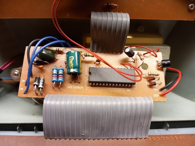

(#) mraulajos válasza vision61 hozzászólására (») Feb 2, 2025 /
Amiket írtál, ellenőriztem, mértem. Itt a kép, valamennyire átláthatók a pozíciók. A 470µF os kondit cseréltem, mert púpos volt. Addig, még az a kondi nem volt kicserélve, 2 hét alatt megette az elemet, de pontos volt. Tehát, ezek szerint zárlatos lehetett.?
A hozzászólás módosítva: Feb 2, 2025
(#) vision61 válasza mraulajos hozzászólására (») Feb 2, 2025 /
A pirossal jelölt kondi nem az órajelhez szükséges C1. A zöld színű a 15 nF-os.
A kis kondin 14,7 nF mérek. Kivettem egy ellenállást, (153) 110 Kohm van a pozíció helyre írva, de amit kivettem, az 26 Kohm. Ez így jó?
Köszönöm a segítséget!
Úgy tűnik rendbe jött. Kicseréltem a kis kondit, meg az ellenállást is 110 K ohm ra. Nem tudom, melyiknek van nagyobb hatása?
(#) lóri válasza mraulajos hozzászólására (») Feb 2, 2025 /
A 153, az a kondira vonatkozik. 15000pF=15nF.
(#) mraulajos válasza lóri hozzászólására (») Feb 2, 2025 / 1
Közben rájöttem. Köszi!

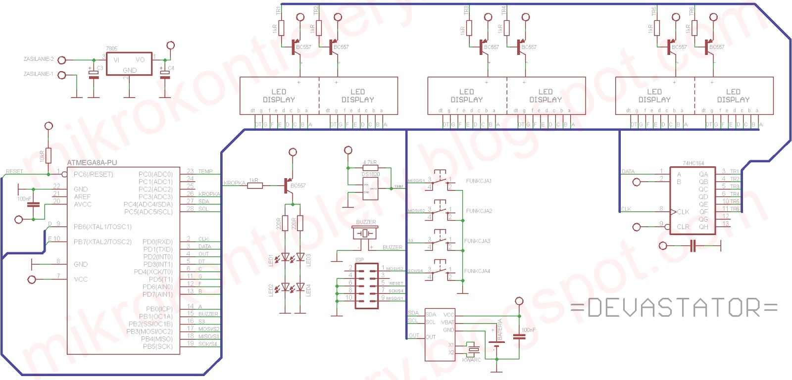

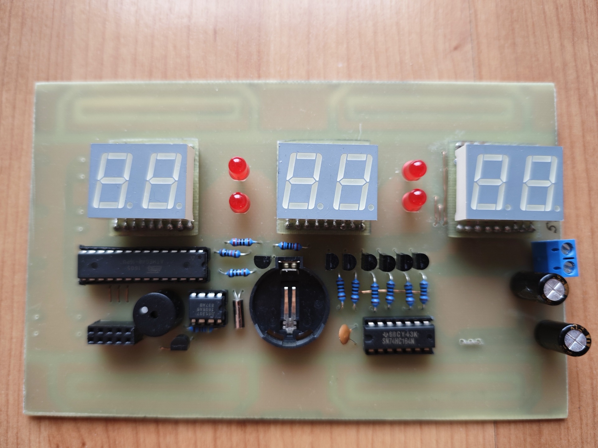

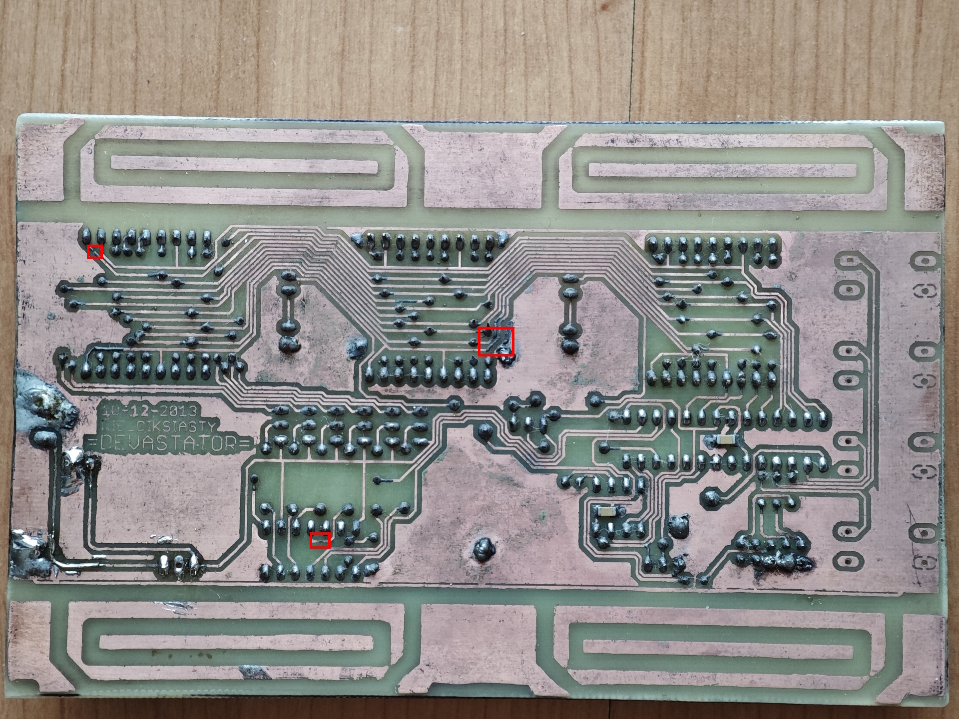

(#) vladcepes hozzászólása Márc 8, 2025 /
Óra kijelző egyenlőre nem működik
Már elég rég meg volt a nyákom ,+ alkatrészek, most meg építettem ezt a kapcsolást. A mikrokontrollert már vagy két éve programoztam fel, már nem emlékszem melyik programmal (talán AVRDUDE) egy ilyennel : programozó .
A lényeg hogy most bekapcsolás után villog mind a 3 kijelző mint állat és a kis csipogó az pattog.
Át néztem a nyákot zárlatot nem találok, esetleg a hex.- nem kerülhetett bele rendesen? Meg próbálom újra rá tenni már nem emlékszem hogy (egy ledet meg egy ellenállást kellett talán hozzá alkalmazni -de hogy melyiket melyik lábra meg hány ohmosat már az sem rémlik) .
Ha valaki esetleg ebben segítene. Előre is köszönöm!
(#) Gabtronic válasza vladcepes hozzászólására (») Márc 8, 2025 /
Szerintem nincs talán semmi baja, a beállításra várakozik, a kapcsolási rajzon van 4 darab nyomógomb, a nyákon is ott a helye a panel szélén, de beültetve nem látom... (Ideiglenesen huzaldarabbal vagy fémcsipesszel kiválthatod a próba idejére. Elem sem ártana majd az RTC működéséhez.)
A hozzászólás módosítva: Márc 8, 2025

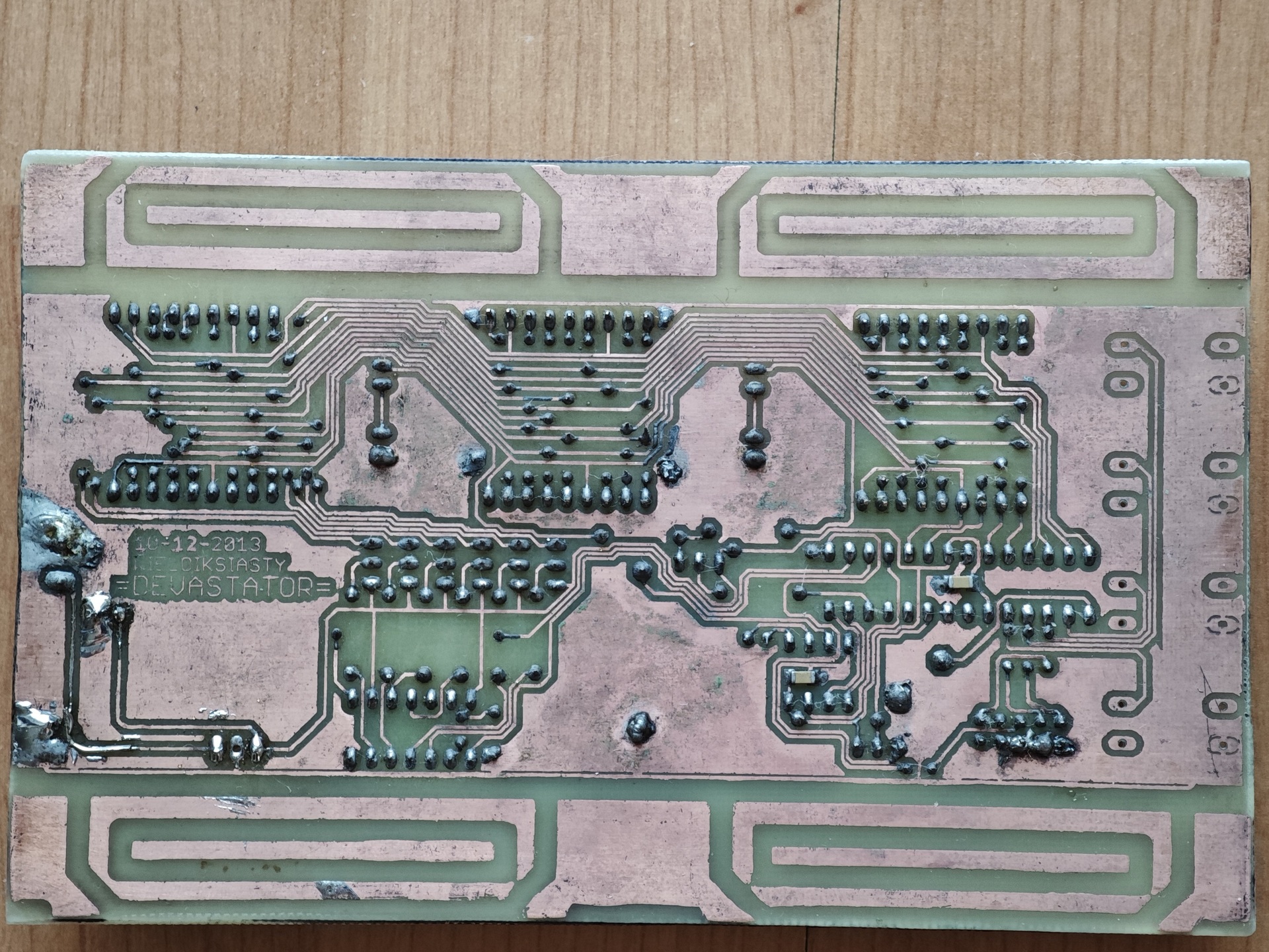

(#) sany válasza vladcepes hozzászólására (») Márc 8, 2025 /
Lehet, hogy nincs semmi baja, de a panelt mosd le mindenképp.
Mi a a paca a képen a bal oldalt a nyákon?
(#) vladcepes válasza Gabtronic hozzászólására (») Márc 8, 2025 /
Igen én is erre gondoltam huzaldarbra. Van kisebb nyomógombom azt nem raktam be mert nyilván kisebb de lehet azzal fogom megoldani. (csak előtte ki próbálom huzallal ) Van elem ,akkor is raktam bele mikor próbáltam . Nemsokára ki is próbálom.
(#) vladcepes válasza sany hozzászólására (») Márc 8, 2025 /
Le mosom még egyszer. Gondolom a sima alkohol az jó hozzá. Törölgettem fülpiszkáló + 96%-os alkohollal ,látszik is rajta a vatta szál maradványok. A bal oldalon lent ott volt egy szál szakadás azt át hidaltam vékony dróttal (ha erre gondolsz) nem lett a legszebb viszont nincs ott zárlat. (ki cserélem azt is szebbre) Mivel lehet bekenni a nyákot hogy ne oxidálódjon ?
Beépítettem de a probléma ugyan az. videó
Talán megpróbálnám ismét rá rakni a Hex-et de még nem tudom milyen ellenállás kell + led és hova. Meg melyik pirogival érdemes.
(#) proba válasza vladcepes hozzászólására (») Márc 8, 2025 /
Ha jól látom, ez az a kapcsolás amit messziről kerülnék. Hogy egyik kijelzőnek sincs semmi áramkorlátozó ellenállása, az önmagában elég ahhoz hogy sok jót ne gondoljak a tervezőről. Utána jön az, beépített hat kijelzőt, remélem típust is írt hozzám mert, ennyit párhuzamosan multiplexelni egy kimenetről már drasztikus fényerő csökkenés. ( és a proc lábai sem dijjazzák szerintem) Első körben a szegmensek közös vezetékébe (a..f.dp ) egy egy legalább 30-40 ohmot tennék. (inkább 100) Aztán ha a processzor bírja, lehet tovább próbálkozni.
A képen én úgy látom, hogy koszos a panel. DE lehet, hogy csak becsapós a kép. Bejelöltem a rajzon egy-két lehetséges szakadását. Lehet nem azok, de én megnézném.
Esetleg a kvarc két lába nem ér össze a toknál?
Az alkohol jó takarítani panelt. Lakkal le lehet kenni a panelt. Én ezt szoktam használni.
(#) sany válasza sany hozzászólására (») Márc 8, 2025 /
Javított kép. Előbbi hozzászólásomban rosszat tettem be. Bocsánat!
(#) vladcepes válasza sany hozzászólására (») Márc 9, 2025 /
Igen kicsit koszos, de ezt már az alkohol nem hozza le.(olyan mint amikor oxidációs)
Meg néztem amiket be jelöltél nincs szakadás egyiknél sem. A kvarcnál is megnéztem nem érnek össze. Most újra raktam a hex.-et is az AVR Burn-O-Mat-al. De ugyan úgy csak vibrál.
(#) proba válasza vladcepes hozzászólására (») Márc 9, 2025 /
Csóri processzor, rákapcsolja a kijelzőre a teljes tápot, nem szerencsés.
Atmegánál nem tudom hogy van, picnél az órajelet mindenféle konfig bittel lehet módosítani, amennyiben belső órajelről megy. Ha véletlen a proc túléli a direkt ledeket ( látszólag az első bekapcsolásnál nem hal le) akkor simán lehet, a processzor alapórajele rosszul van beállítva, egyszerűen lassú az egész. A gombokat is percig kell folyamatosan nyomni, hogy történjen valami.
(#) vladcepes válasza proba hozzászólására (») Márc 9, 2025 /
Csak ennyit írt a típusáról : "három közös anódos 7-szegmenses kijelző"
"Első körben a szegmensek közös vezetékébe (a..f.dp ) egy egy legalább 30-40 ohmot tennék. (inkább 100) " be raktam rajzon, így gondoltad?
