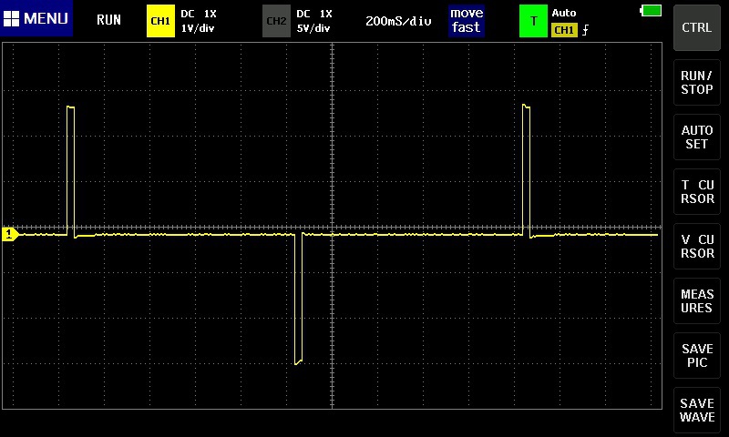

(#) zamatőr válasza GPeti1977 hozzászólására (») Máj 19, 2024 /
Oszcilloszkópon ilyen a "jel" a tekercsen, talán segít kideríteni a hiba okát feltéve ha nem mechanikai hiba.
A hozzászólás módosítva: Máj 19, 2024
(#) nemgyuri válasza zamatőr hozzászólására (») Máj 19, 2024 /
Első blikkre: rövid az impulzus hossza..
(#) GPeti1977 válasza nemgyuri hozzászólására (») Máj 19, 2024 /
Meghosszabbítottam, mikor megvettem az órát a saját vezérlőjével kattogott, nem hinném hogy ez más lenne mint a többi
(#) zamatőr válasza nemgyuri hozzászólására (») Máj 19, 2024 /
Ez "gyári" óráról vett jel.
(#) GPeti1977 válasza GPeti1977 hozzászólására (») Máj 19, 2024 /
Csak az óra csippet nem köszörültem le rendesen az zárta rövidre a tekercset
(#) nemgyuri válasza GPeti1977 hozzászólására (») Máj 19, 2024 /
Rövidre zárt tekercsen, hogy mértél olyan jelet?
Nem mértem még csak ledet tettem oda akkor jónak tűnt, hosszabb impulzussal viszont 3at lépett

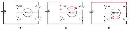

(#) kalmi.kalmi válasza GPeti1977 hozzászólására (») Máj 19, 2024 /
Én 4 tranzisztorból készítettem volna hidat. Az biztosan működne. Szerintem a kontrolleren keresztül nem biztos a GND. Nem is értem miért így építették meg.
(#) GPeti1977 válasza kalmi.kalmi hozzászólására (») Máj 19, 2024 /
Mert működik, az autók műszerfalan is láttam hogy a mutató mozgató kéttekercses bipoláris léptetőmotorokat a mikrokontroller közvetlenül mozgatja.
Meggyőztél ! Igazad van !
(#) Bakman válasza kalmi.kalmi hozzászólására (») Máj 19, 2024 /
A kontrollerek kimenetei általában totem - pole (push - pull) rendszerűen, már benne vannak a tranzisztorok. Nincs ezzel semmi gond, ha az áram a határértéken belül marad.
Amit még láttam teszt berendezésekben hogy a mikrokontroller lába mindig le volt választva egy meghajtó ic-vel, 74HC540 és hasonló, ha valami gond lett volna csak a foglalatban volt így könnyű cserélni mint a 100 lábas smd kontrollert.
