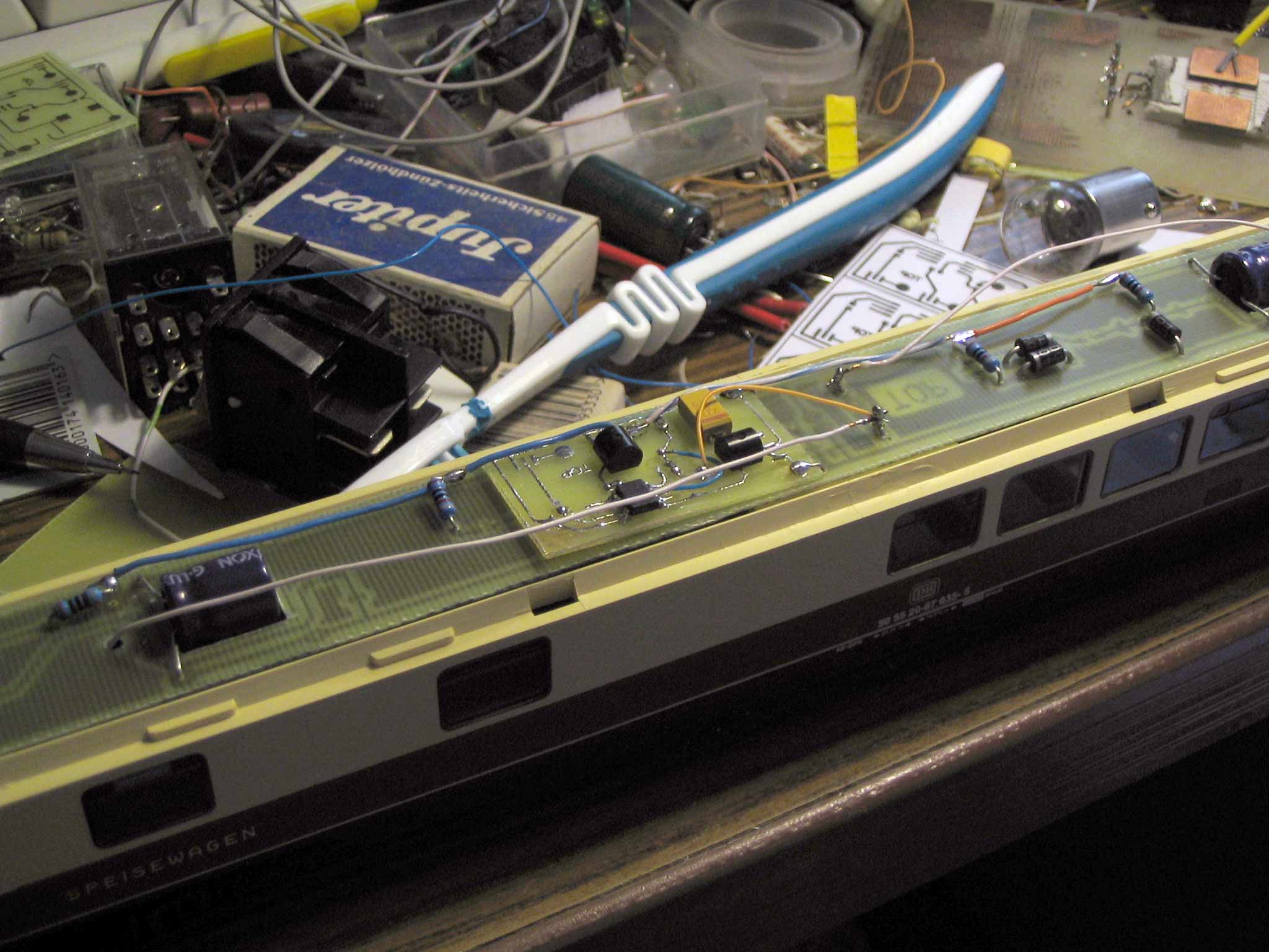

Ma elkészült a saját dekóderem első alkalmazása. Egyelőre egy személykocsi világításkapcsolását bíztam rá. Tesztelni kell még, hogy menetközben mennyire üzembiztosan veszi a jelet. A világítás panel régi, de nem dobom ki, simán ráforrasztottam egy kis kiegészítő panelen a dekódert. Az ellenállások egyik felét kellett csak kiemelnem, és rákötnöm a kapcsoló tranzisztorra. A tranzisztor és a 78L05 is felületszerelt módon van beültetve. Elfér a tető alatt a TO92.

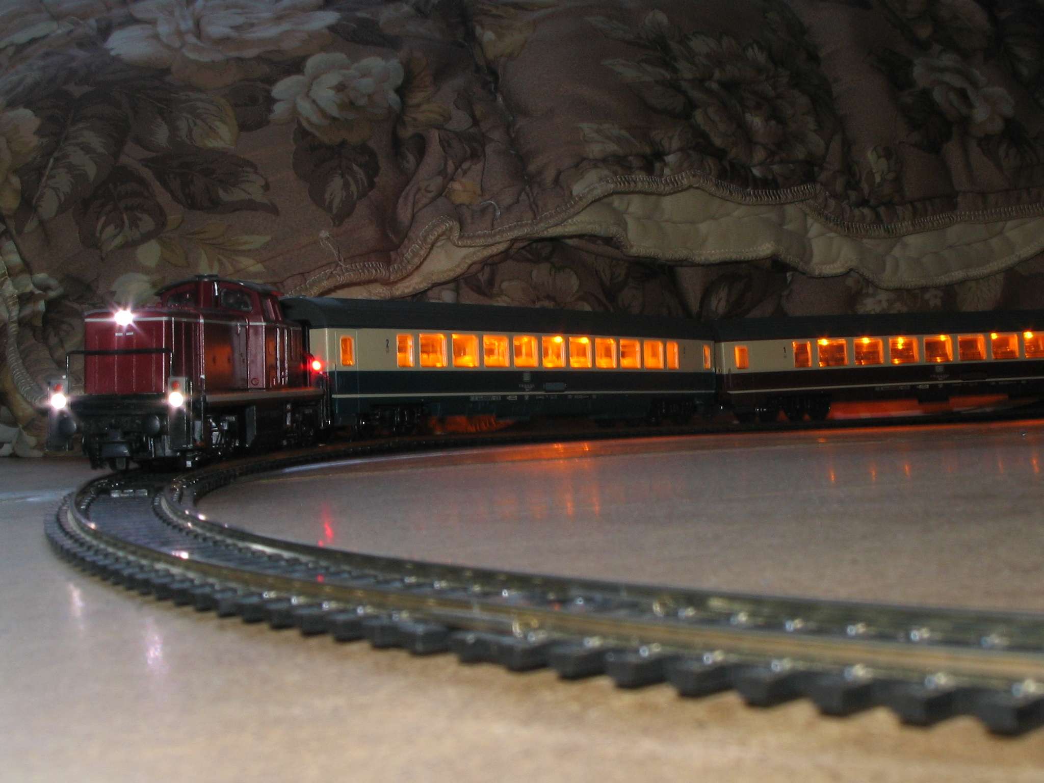

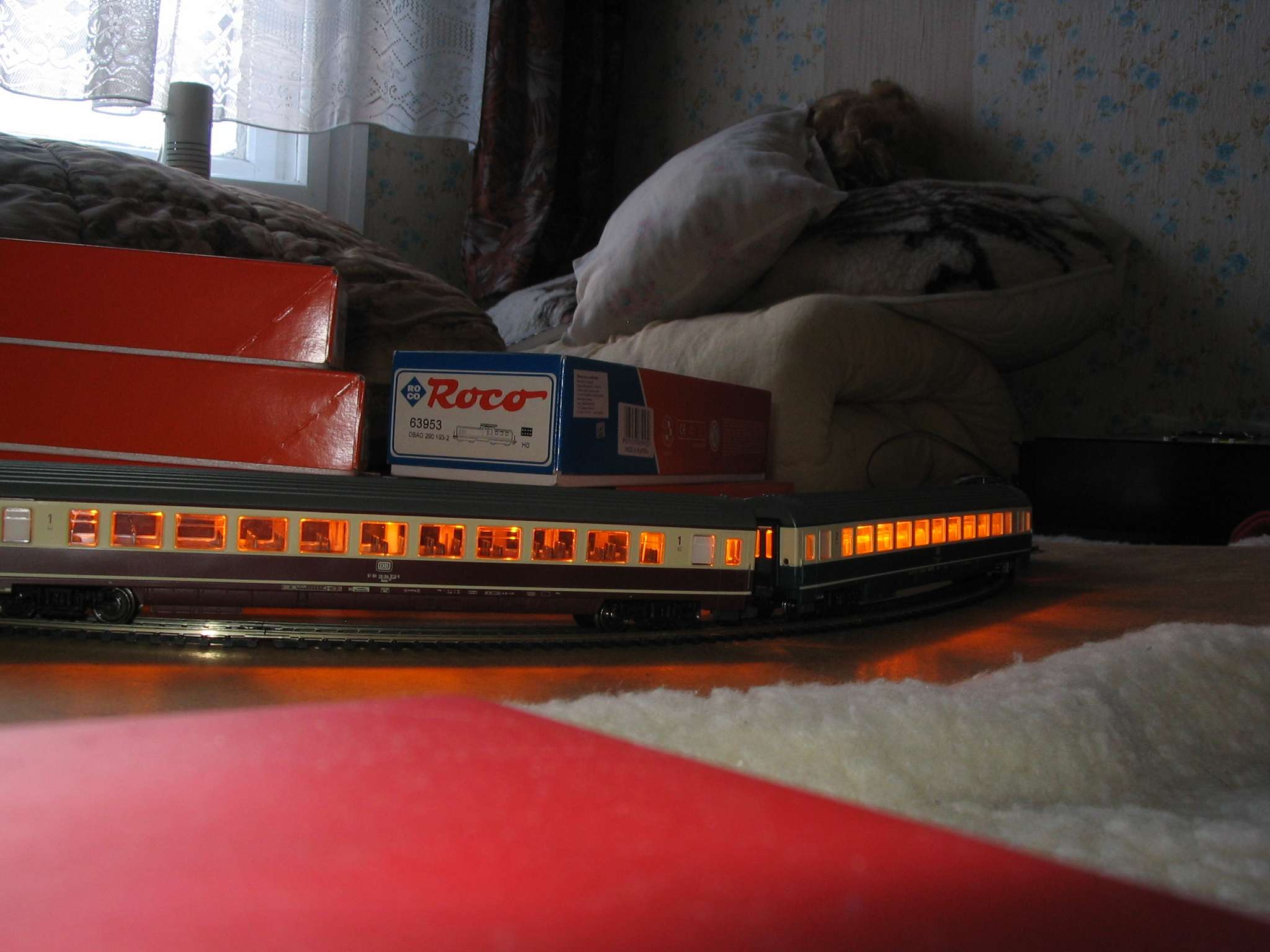

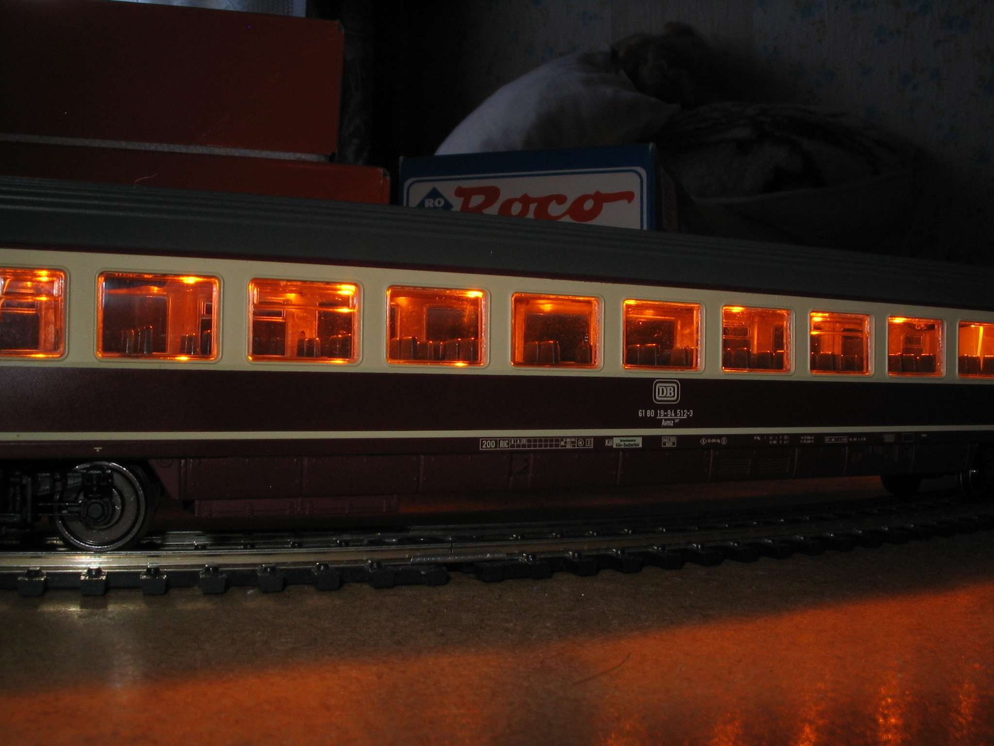

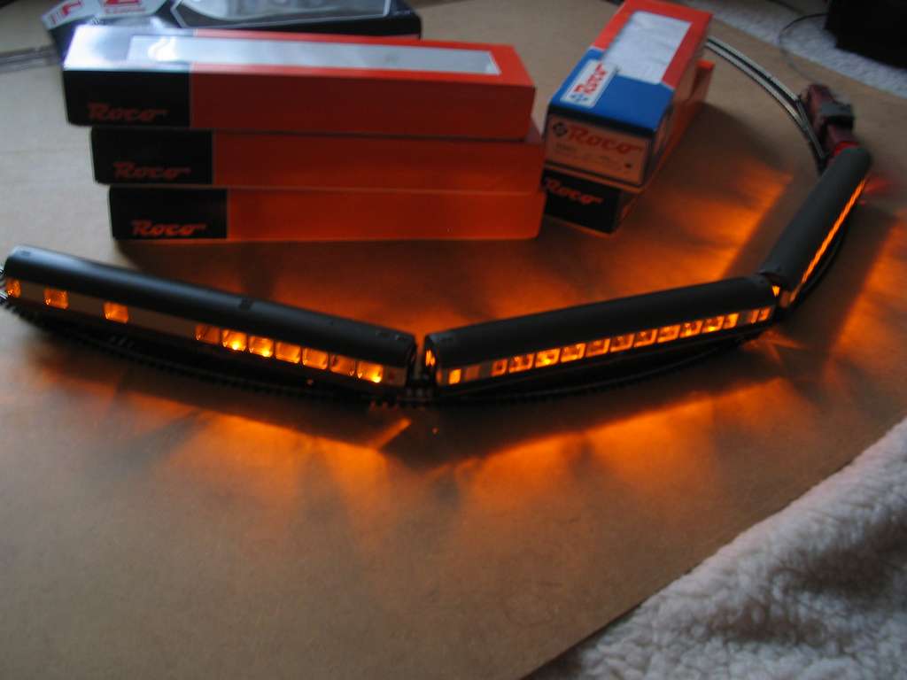

Nah, nem bírok magammal, nem várom meg míg tök sötét lesz. Lőttem pár képet. A legjobb talán a "IMG_7461-w.jpg" lett, háttérben a "Paplan hegységgel"
A piros fény az személykocsi elején, az a zárfény. Ez lesz majd az utolsó vagon, csak most így sikerült összekapcsolni. Gondolkodom, hogy külön kapcsolható legyen-e. A "IMG_7456-w.jpg" felülnézet is érdekes, látszik ahogy a kocsik megvilágítják a környéket, bár ez a kép picit bemozdult. A világítás panel úgy készült, hogy a roco vagon minden kupéjában legyen külön világítás, csak aztán el lettek cserélve a kocsik, de így se rossz.
Valóban nagyon királyok lettek a képek! :taps:
Nézem azt a zárfényt, kicsit, mintha túl erős lenne, vagy ez csak megtévesztő a fotó miatt? Egyébként mennyi plusz munkát és alkatrészt jelentene ezen zárfény vezérelhetőségének a megoldása?
Elég erős valóban. Bár nappal nem vészes. 1 tranyó kell a kapcsolásához, aminek hagytam helyet is a panelen. Szóval nem nagy gond.

Szuper lett, minden elismerésem! A zárfény tényleg kicsit "erős", és hát ugye az irány... De egyébként tényleg nagyon jó!
Ha egy kritikai gondolatot megengedsz: A mozdonyok elején a fényszórók nem ilyen hidegfehér fényűek a valóságban, hanem kicsit sárgásabbak, normál izzószálas fényforrások üzemelnek benne. Továbbá a két alsó fényereje jelentősen alacsonyabb, mint a középen, fent lévő "sugárvetőé". Egyébként tényleg elismerésem, nagyon jól néz ki minden, a kocsivilágítástól a zárjelzőig!
