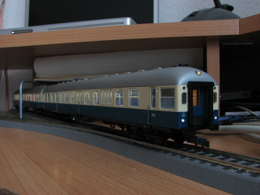

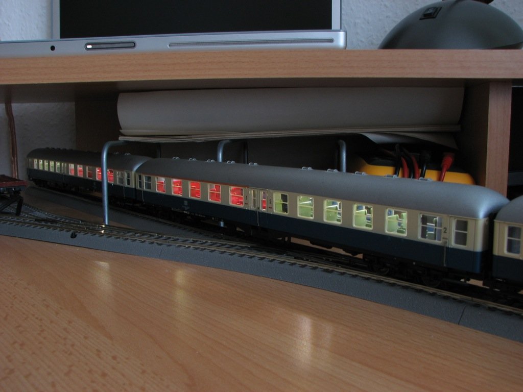

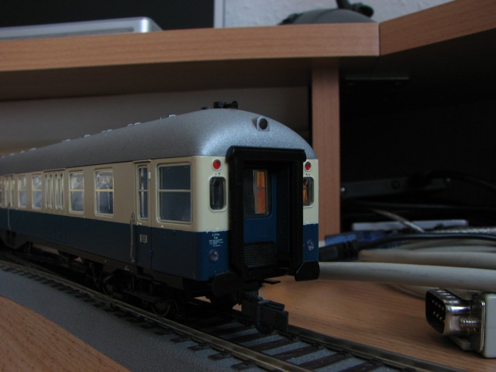

(#) lidi hozzászólása Jún 13, 2009 /

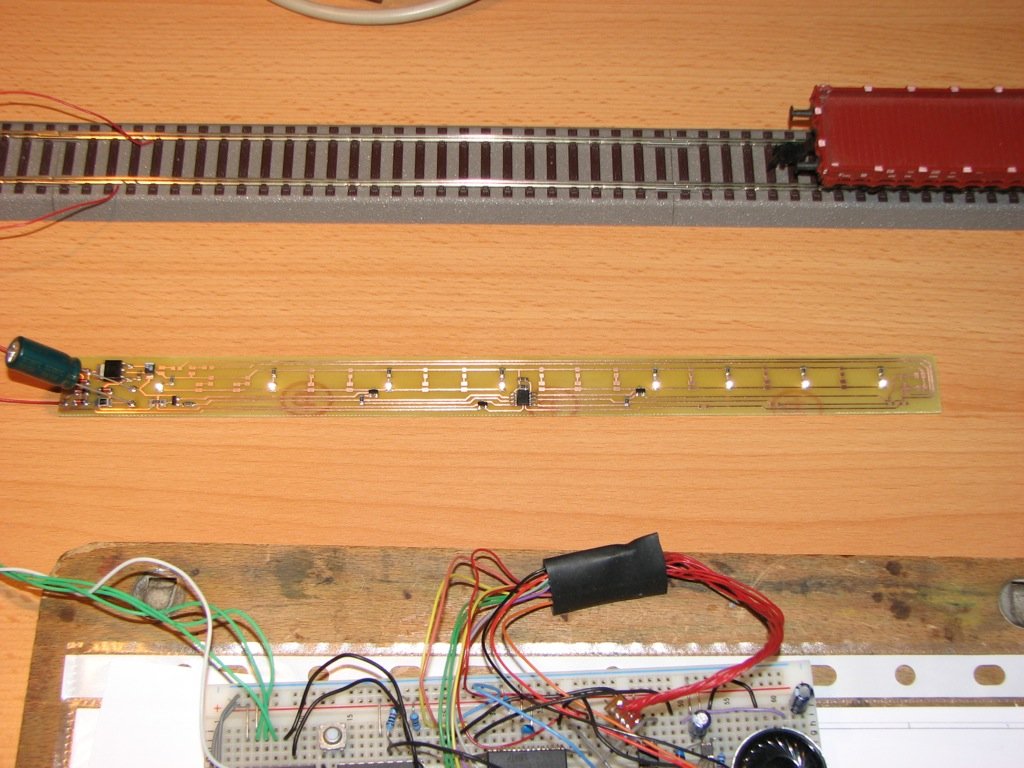

Ma befejeztem a 4 személyvagont. Került beléjük dekóder kis vendégpanelen. Külön lehet kapcsolni a belső világítást, és azt hogy melyik végén világítson a piros zárlámpa. Mellékelem a legújabb HEX -et is. Került bele még egy állítható CV, amivel a beérkezett funció packetben lehet invertálni a funkciókat. Meg egy kis hibajavítás is van benne: most már működik az is hogy pl F1: egyik kimenet, F2:másik kimenet, F3:mindkettő. És logikusan ha F1 és F2 be van kapcsolva az ugyanaz mintha F3 lenne. És ha F1 + F2 mellé bekapcsoljuk F3-at is, akkor az se zavar be. Na ez picit talán zavaros, de ha valakinek kérdése van, akkor megpróbálom elmagyarázni jobban.

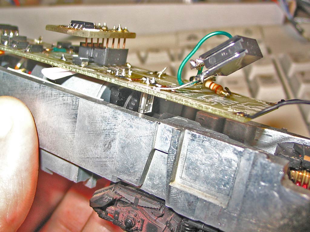

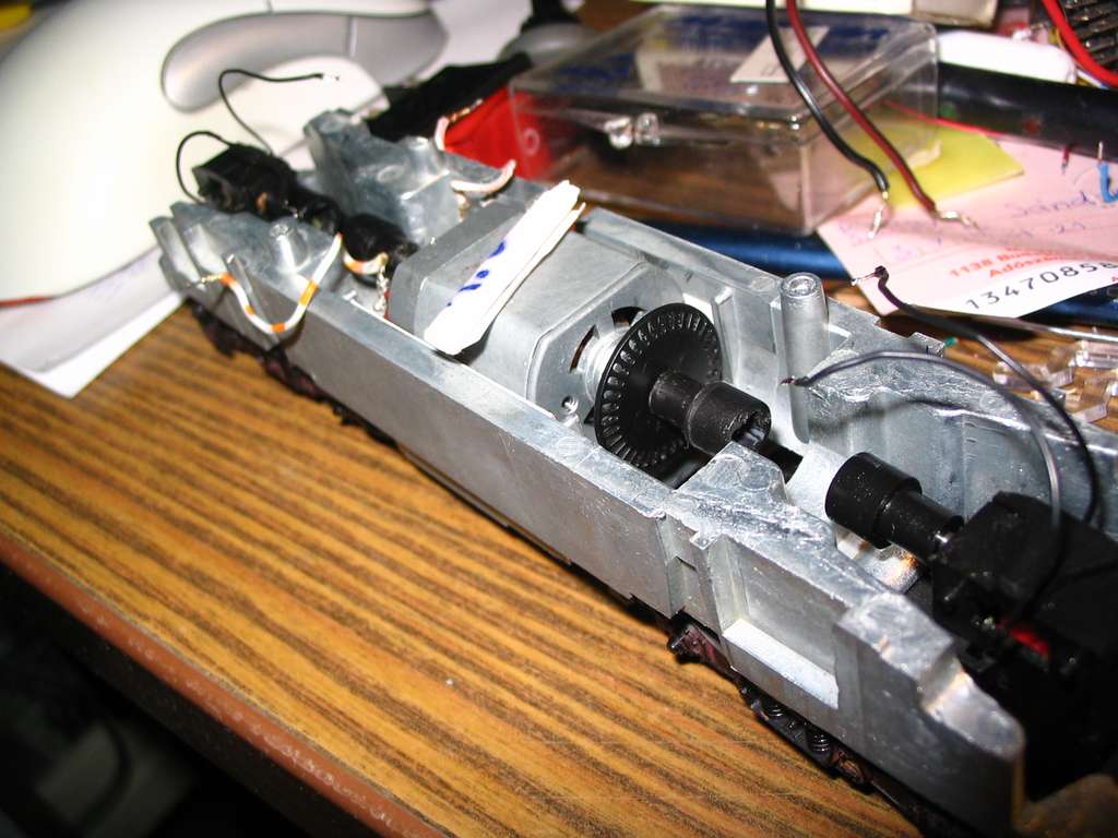

Kitaláltam valamit. Szerintetek mi a furcsa a képen ?
(#) kaqkk válasza lidi hozzászólására (») Jún 15, 2009 /
Lógnak a vezetékek ? .... Szabad a gazda !
(#) Norberto válasza lidi hozzászólására (») Jún 15, 2009 /
Az én tippem: egy egérből származó lyuktárcsa van felfogatva a motor tengelyére

Te nyertél Megpróbálok létrehozni én is egy terhelésszabályozásos dekódert. Ami az érdekesség, hogy továbbra is csak egy 12F683 fogja vezérelni.
A tárcsa valóban egérből származik, kitermeltem még belőle az infra ledet és tranyót is. Meglátjuk mire megyek vele.

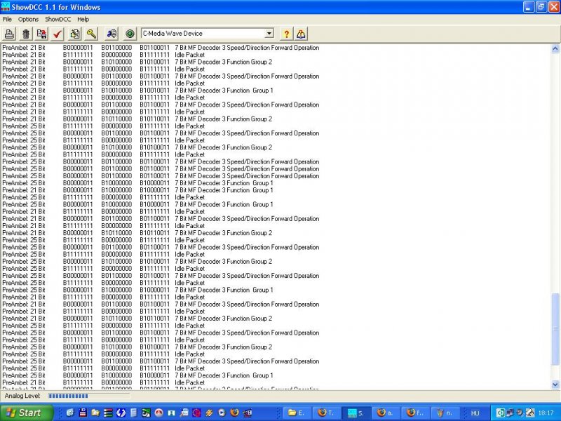

Vanzerr: hát nemtudom mi lehet nálad a gond. A te picedből származó hexet beégettem a sajátomba, és működött elsőre. Talán még úgy tudnánk előrébb jutni ha showdcc -vel megnéznénk hogy milyen csomagokat küld a vezérlőd.

Ha megvagy a kis interfésszel, akkor kösd rá a pc re, és csinálj pár képernyőmentést, látni kéne hogy mit küld a központod miközben kapcsolgatod a lámpát.

Szóval megcsináltam, mellékelem a képernyőmentést, nem tudom mond e majd valamit...
(#) lidi válasza vanzerr hozzászólására (») Jún 21, 2009 /
Hát ez elég furán néz ki. Eleve a 21-25 preamble gyanús. Ennyi preamble csak CV állításkor szokott lenni. A másik meg hogy a kép is fura, nálam binárisan írja a vett adatokat, és mellé kiírja az értelmezését is. Tuti DCC jelet küld a központod ?

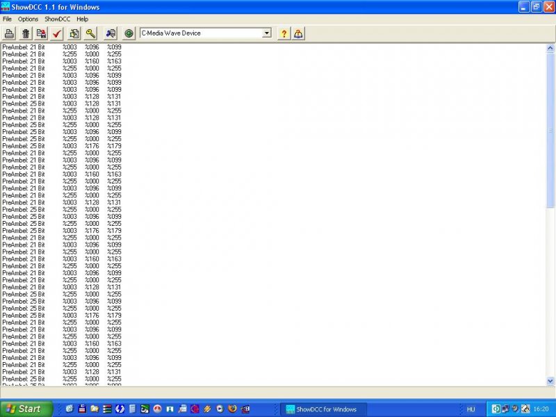

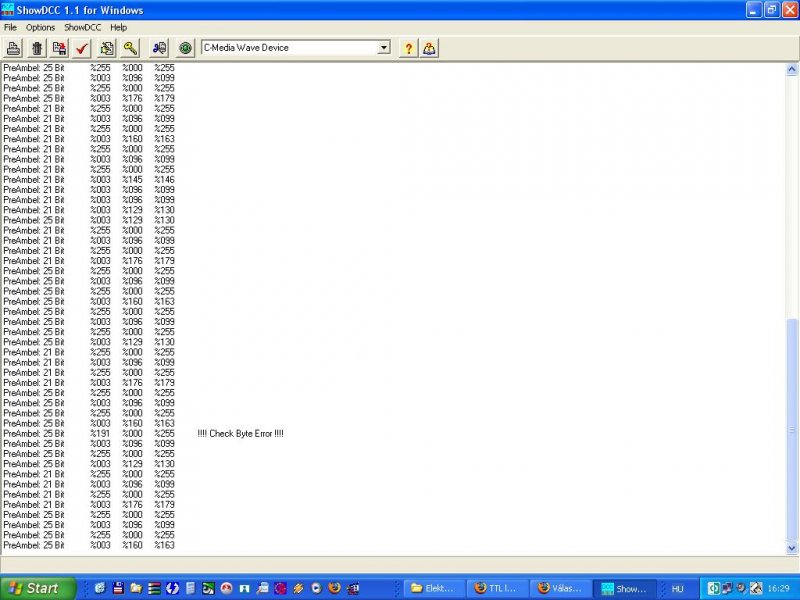

Jah, állítsd már át így a kijelzést légyszi.
(#) vanzerr válasza lidi hozzászólására (») Jún 21, 2009 /
Küldöm az általad megadott beállításokkal....Neked miért csak néhány sort ír ki, Nekem folyamatosan "pörög" az oldal.

Az enyém azért nem működik nálad, mert a te vezérlőd minimum 21 preamblét küld, ami szabványtalan szerintem. Nekem is pörög amúgy a lista, csak kivágtam egy részletét. Szóval meg kéne nézni a vezérlőd leirását, hátha le lehet csökkenteni a preamblék számát. Mert a szabvány szerint a szerviz módhoz kell a minimum 20. Ezért az enyém mindig szerviz módban van nálad.

Bocsánat hogy beleszólok, de ez részben a Te hibád is. Szervíz módot nem csak preamble indít. Mindenféle képpen szükséges hozzá reset packet.
A dekódernek kötelezően működnie kell 20 preamble bittel is, mert szervíz módba kizárólag reset packet-el állhat át. A szabvány specben ez is benne van, és az is, hogy normál üzem >14 preamble. Az lehet 20-is, 30-is. Azzal is hibátlannak kell lennie.
Megjegyzem, hogy a Roco Multimaus (masterként) normál programozáskor (nem POM) is csak 14 preamble bitet küld, és reset packetet.
