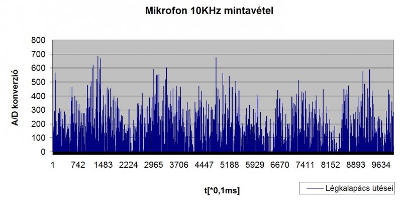

Egy légkalapács ütési frekvenciáját szeretném meghatározni oly módon hogy a légkalapács közelébe elhelyezett mikrofonnal rögzítem az ütések következtében keletkező hangot. A mikrofon egy előerősítőn keresztül csatlakozik az Analog/Digitál átalakítóhoz. Tehát nem a hanganyagot rögzítem, hanem a hangnyomások digitalizált értékeit. Így a mellékletben szereplő jelsorozatot kapom, azonban ebből ki kellene szűrni egy adott frekvenciát (a kalapács ütésének a hangjának frekvencia-összetevőjét) hogy meg lehessen számolni mennyit üt másodpercenként .
A diagramon 1másodpercnyi működése van feltüntetve a kalapácsnak és annyit tudni róla hogy 15-30 HZ között működik.
Ha valaki tud valami ötletet hogy mit csináljak a diagrammal hogy elkülöníthetőek legyenek a kalapács ütései annak a véleményére kíváncsi lennék.

Hanganyag nem került rögzítésre, A mikrofon előerősítője közvetlenül rá lett kötve egy A/D univerzális USB modulra és egy PC szoftver segítségével el lettek tárolva az A/D konverzió által generált értékek, egy ilyen mintavételezést mellékeltem.

Szemre 6-ot üt másodpercenként kb.
Lehet valami átlagszámítással burkológörbét tudnál készíteni,abból könnyebb lenne ütésszámot számolni.

Ahogy elnézem a jelet a DC szint nem volt beállítva az AD felbontásának felére. Ez megnehezíti a feldolgozást, mivel FFT-t célszerű úgy használni, hogy benne van a pozitív és negatív félperiódus is, különben nem lesz megfelelő az eredmény.

Mivel a mérés során csak a pozitív félperiódusok lettek rögzítve, ez eléggé megnehezíti a kérdést. Ez gondolom azért van, mert az adatgyűjő bemenete csak pozitív feszültséget mért, az előerősítő pedig +/- jelet adott. Ilyenkor célszerű egy DC-t hozzáadni a kimenethez, ami az AD felbontásának felére (jelen esetben 512) van állítva és erre ültetni rá az előerősítő kimenetét.
Egy ilyen jelen lefuttatva az FFT-t nem sok információval szolgál, mert a negatív félperiódusok levágása nagyarányú torzítást visz a spektrumba.

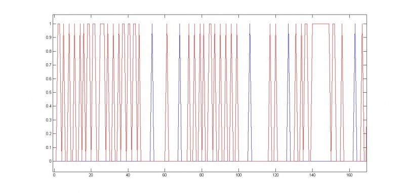

Első gondolatom az volt, hogy a jelet egy komparálási szint beállításával 1 vagy 0 szintű jellé alakítom. Ezután pedig megszámolom az olyan csoportokat, amiket hosszú ideig nulla választ el. Sajnos az eredmény nem volt teljesen egyértelmű, attól függően mennyire választottam meg azt, hogy mennyi nulla után számolja új csoportnak az algoritmus, a legkülönbözőbb értékeket kaptam.

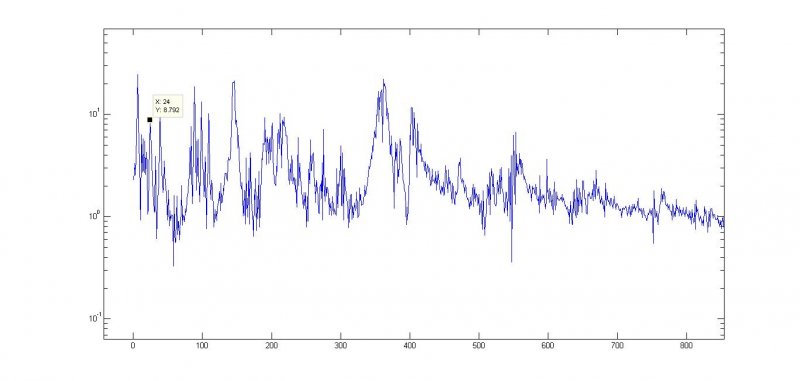

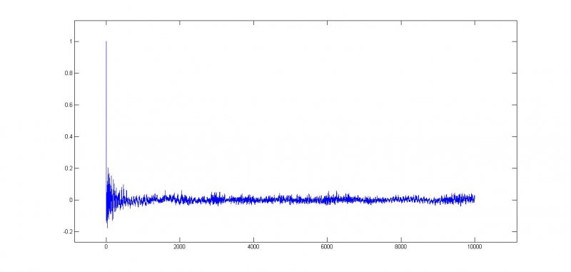

Harmadik megoldásként az jutott az eszembe, hogy veszem a mért jel autokorrelációs függvényét, majd ennek az eredménynek a spektrumát nézem. Az autokorrelációs függvény spektruma megadja az eredeti jel teljesítménysűrűség spektrumát, amiből következtetni lehet az eredeti jelet összeállító komponensek teljesítményére. Ezt elvégezve az eredményeket mellékeltem. A teljesítmény-sűrűség spektrumban a megadott tartományban két "tüskét" látok, az egyik 24 Hz a másik 39 Hz frekvenciával, továbbá van még egy jelentős 7 Hz-es összetevő is.

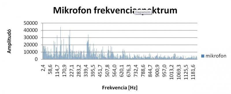

Én ahogy kirajzoltam a frekvenciaspektrumát a kapott jelsorozatnak azt venni észre hogy majdnem mind mérésnél a 361Hz-es frekvencia-összetevőnél van a legnagyobb amplitúdó, feltételezem hogy ez a kalapács ütése. Most már csak teljesítményspektrumot kellene csinálni ezzel a frekvenciával és előjönnének a kalapács ütései csak ezt Excelben nem tudom hogy lehet megvalósítani, elvileg a korreláció-analízis valami ilyesmi de nem sikerült vele.
