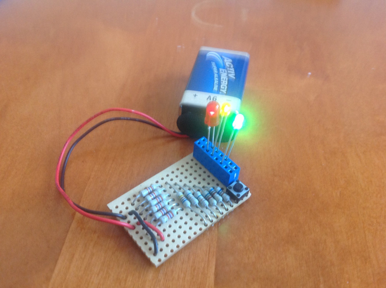

Sokkal egyszerübb, ha gyorsan összedobsz tesztert 1 ellenállásbol (kb 1 kOhm) meg egy 2 polusu konnektorbol (konnektorsor), amibe bedughato a LED. Ezt egy 9V-s áramforrásra kötöd minden LED-t igen kényelmesen és gyorsan le tudsz mérni.
Igy néz ki az enyém ahol a ledeket szinre is össze tudom válogatni.
(#) Massawa válasza Massawa hozzászólására (») Ápr 30, 2017 /
Ha sok optokaput kell mérned, akkor érdemes az elöbbihez egy "leágazást" épiteni, ahol az optokapuval egy LED-t kötsz sorba, azaz ha bedugod a foglalatba az jo optokaput a külsö LED is világitani fog. A kimenetet hasonloan egy másik LED-l vizsgálhatod.

Rossz! A másik LED-t ( külsöt) nem párhuzamosan hanem sorba kell kötni.
A kimeneti oldalra szintén egy LEDet kell egy ellenállással sorba kötni, csak igy látod, hogy müködik vagy nem és melyik oldala rossz.
Mindkét LED-t ugy kell bekötni, hogy ha rövidrezárod az optokapu megfelelö lábait akkor világitsanak.!!!!

Mind a két oldalon akkor igy kösd be. A bemeneti oldalra rakhatsz egy kapcsolot amivel oda áramot vezetsz. Igy azonnal látod ha a kimenti oldal zárlatos (világit a kimeneti LED) bemeneti áram nékül is. Csak akkor szabad vilagitania, ha a bementi LED is vilagit.
