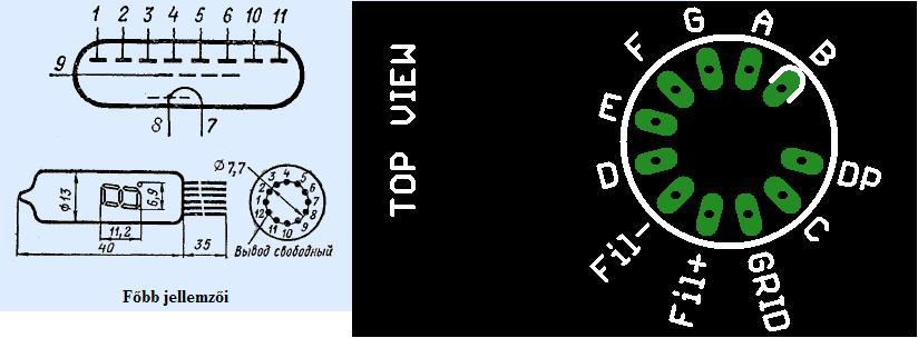

Barátkozom a progival (ez az első paneltervezőm), és még nem mindent értek.Egy elektroncső lábait kellene kiszerkesztenem, de nem tudom.Elmondaná valaki, hogy lehet?
Előre is koszönöm
(#) orizon válasza Csupasz hozzászólására (») Jún 5, 2013 /
Egyszerű. Csináljuk meg együtt. Kell a cső típusa.
(#) Csupasz válasza orizon hozzászólására (») Jún 5, 2013 /
IV-11, és IV-6
(#) orizon hozzászólása Jún 5, 2013 /
Egyet elkészítettem. (eli) Ha jó, akkor jelezz már vissza. Majd holnap nekiállunk, mert már késő van.

(#) Doky586 válasza orizon hozzászólására (») Jún 5, 2013 /
én is megnyitottam. De nincs beültetési (pattern) rajza. Így nehéz lesz nyákot tervezni vele.

Nekem képen lévő lábkiosztáshoz passzoló megjelölések kellenének . Szerintem amit idig csináltam az nem jó.
(#) Doky586 válasza orizon hozzászólására (») Jún 7, 2013 /
„ha lenne az IV-6 hoz segédlet.
Szerintem amit idig csináltam az nem jó.”
Amit linkeltem a cikkek közül az miért nem jó ???

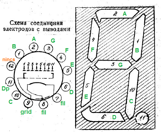

(#) orizon válasza Doky586 hozzászólására (») Jún 7, 2013 /
Én ezeket szedtem össze:
IV-6: 1-b,2-a,3-g,4-f,5-e,6-d,7-h1,8-h2,9-G,10-c,11-dp,12-nc
IV-11:1-h1,2-G,3-c,4-dp,5-b,6-a,7-g,8-f,9-e,10-d,11-h2,12-nc (short pin)
IV-12:1-e,2-h1,3-h2,4-G,5-d,6-c,7-b,8-a,9-g,10-f
Ha ezek a jelölések jók, akkor a belinkelt ábrán nem jók a jelölések..Kellenének a lábkiosztások pontos megnevezései. Nem akarom az alkatrészeket hibás jelzéssel ellátni.(vagy az orosz kiosztásokat használom).Az biztos jó.

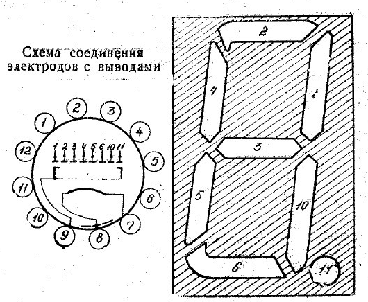

Nem tudom mi az az abcd, de mi nem egyértelmű? ez van a liken:
(#) Doky586 válasza Doky586 hozzászólására (») Jún 7, 2013 /
Vagy át kellene erre számozni?
Mindjárt írok egy átváltóprogramot PC C++ al vagy assembly-vel. Pár óra türelmet
(#) sooty válasza Doky586 hozzászólására (») Jún 7, 2013 /
Az abcdefg a 7 szegmens konvencionális elnevezése a legfelső vizszintes szeegmens az a utána a többi az óramutató járása szerint a következő, végül a középső vizszintes szegmens a g jelű. Az orosz abc más sorrendű a b v g d e zs z hangoknak megfelelő.
nincs 12.láb a csövön.
Ez a cső alul-nézetből. Forrasztási oldal.
Miért gond ez? 12 hely van a cső alján, nem lehet 11 lábra tervezni, ha kihagyod eltekerednek a lábai, a 12. helyet is úgy kell kezelni mintha láb lenne ott, max megjelölöd, hogy üres.
(#) Doky586 válasza sooty hozzászólására (») Jún 7, 2013 /
Miért lenne gond? De ezen 1 'forrszem'-re nem kell furatot tenni, és az a jó ha kinézetre másképp néz ki mint a többi, így nem lehet eltéveszteni a beültetést...
Ok. Egyetértünk.

Átfutottam a képen. Még annyit kérdeznék. Az adatlapok műszaki dokumentációjában (orosz) alul vagy felölnézetben ábrázolják a csövek lábkiosztását?
(#) sooty válasza orizon hozzászólására (») Jún 7, 2013 /
Alulnézet, a 9. láb felől kell nézni a csövet.
