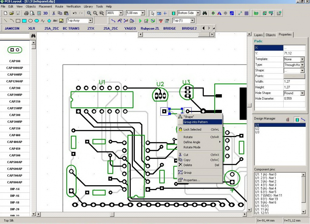

(#) AccessDenied hozzászólása Jan 27, 2011 /
Nem, mert a design elveszett azzal, hogy ungroupoltam, berakja az egész kapcsolást újra ha azt nyomom, de már újra megcsináltam, meg át is terveztem.

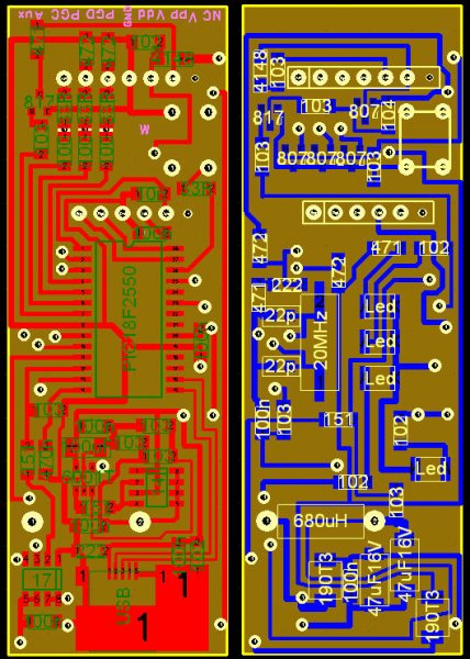

(#) kivancsi4 válasza AccessDenied hozzászólására (») Jan 28, 2011 /
Előre szólok(írok) nem kritika, inkább jótanács amit írok.
A program nagyon jó tulajdonságokkal bír, bár aki hosszabb ideje ismerkedik vele, tudna a fejlesztőknek egynéhány jó tippet adni, a továbbfejlesztés terén. Megtenném én, is ha tudnék angolul, de mivel nem igazán értek ezen a nyelven sem, még a programot is magyarosítva használom.
-Telepítsd te is a magyar nyelvi fájlt!!!
-Mindíg egy adott eredeti.dip másolatával dolgozz (pl. munka közben mentés másként).
-A vezetősávokat válaszd vastagabbra, az eredeti 0,33 mm-től. Itt gondolni kell a valamikori maximális áramerősségre,vasalásnál a könyebb megtapadásra, maratásnál az alámaródásra, forrasztásnál a panelonmaradásra , kevesebb maratóvegyszer szükségletre stb.
-A forrszemek felületét is illik megnövelni, nehogy lekapja a fúrógép, amenyiben nincs álványhoz rögzítve, de a be és kiforrasztásnál is jól jön.
-Kerüld az ic-ék lábai(2,54) közötti bújtatásokat, szerintem ez nem nekünk(hobbielektrósoknak) való.
-Ha lehet 1 oldalasra készítsd a panelt, ez a pénztárcádat is érinti (sok kicsi sokra megy). A lehulló alkatrészlábak a szükségessé váló átkötésekhez felhasználhatók.
-Vigyél egy kis esztétikát(szépség) a műveidbe.
-Színezd a vezetősávokat, könyebben átlátható, nyomtatásnál úgyis átállítható feketére.
-Nagyobb feszültségekre, vagy nedves környezetbe készülő panelon a vezetősávokat (ésszerű határokon belül) távolítsd el egymástól pl.300V DC-nál(kapcsolóüzemű tápegység) 3mm már ajánlatos.
-Gondolj arra is, hogy egyszer be is szeretnéd dobozolni, tehát tervezz lyukakat a sarkokra, vagy igény szerint bárhová a panelon, amivel rögzíteni tudod. Lyukak szükségesek lehetnek nagyobb tömegű alkatrészek rögzítésére is pl.hűtőborda, beöntött transzformátor, árnyékolólemez stb.
-A lehető legrövidebb vezetősávokkal dolgozz, főleg magasabb frekvenciákon(ez egy külön mese), valamint nagy áramú részeknél.
-Tanulmányozd a mások által elkészült panelokat(pl Alkotó labortápterveit), lehet belőlük tanulni!!!
Az általam átdolgozott és csatolt fáj még további kiegészítésre szorul, tehát még nekem sem tetszik teljesen.
Sok sikert!
(#) AccessDenied válasza kivancsi4 hozzászólására (») Jan 28, 2011 /
Rendben, köszi a tanácsokat, én amikor írtam az első kommentemet ide, akkor ott tartottam, hogy még sosem használtam nyáktervező programot, és kb 2-3 órája ismerkedtem vele, azóta már sok mindenre rájöttem, megnöveltem a vezetősávokat, a padokat, autoroutert és egyebeket állítottam, hogy ne húzza túl közel a vezetéket a padokhoz és más vezetékekhez, stb. Szerintem nagyon jó kis progi, egész megkedveltem. Kb 4 óra alatt 2 egyszerű kapcsolást megtervezve azt mondom, hogy már tudok benne tervezni, rajzolni, úgy 60-70%-ig ki tudom használni a free verzió képességeit, de hát senki se születik diptrace pronak Nekem nincs bajom vele, hogy angol.

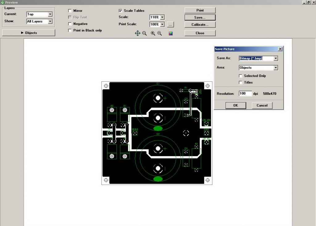

soos csabának : Diptrace jpg és bmp fájlba mentésének a lépése. Megnyitod a "Preview"(nyomtató ikon mellett) opciót, és a neked megfelelő fájlformátumban (jpg, vagy bmp ) elmented a rajzot. Egyébb funkciók, tükrözés, stb.stb rád van bízva.
(#) soos csaba válasza orizon hozzászólására (») Okt 28, 2012 /
Köszönöm!, majd ki próbálom!

(#) orizon válasza AccessDenied hozzászólására (») Okt 28, 2012 /
Ungroup Pattern funkcióval az összes alkatrészed darabokra van bontva!!!!! A Group Into Pattern funkcióval egyesítsd az összes alkatrészt külön-külön. Bal egérgomb lenyomásával körbe keríted a -----megjelenő négyzettel---- az alkatrészt, majd ráviszed az egérmutatót az alkatrész egyik részéhez (Top Silk) és jobb egér gombbal kattintasz egy Group Into Patter-t. Most már megjelennek az alkatrészeid feliratozásai(is).
