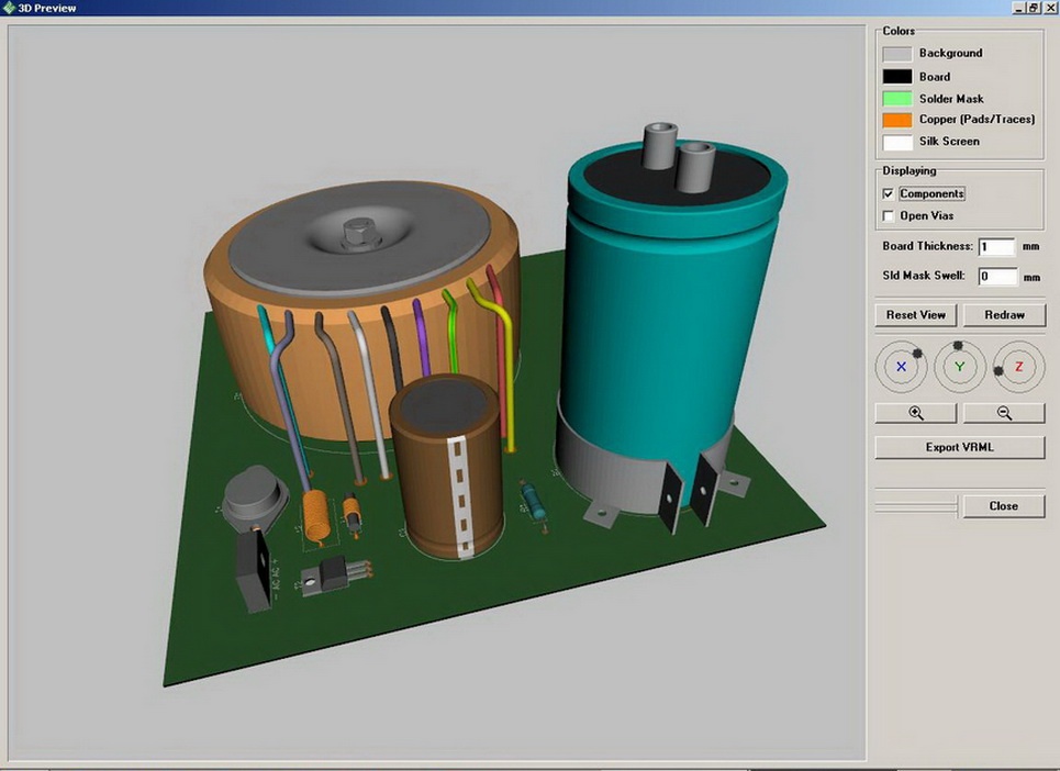

Erősen bétás még az újabb kiadás (jelenleg 2.1.9.3b) de érdekes vele foglalkozni a 3D-és megjelenítés miatt. A program wrl és 3ds kiterjesztésű fájlokat tud feldolgozni és megjeleníteni. A készítők már több mint 2500 alkatrész háromdimenziós alakját formázták meg, de sajnos még sokszorosan ennyi elkészítésre vár. Nem tudom készítik-e őket, vagy mindenkinek fel kell találnia magát és saját 3D-s alkatrészt kell alkotnia. A készítők a Wings 3D nevezetű, ingyenes programot használták (remélem még most is ezt teszik, tehát alkotnak) és exportálva mentették el az elkészülteket. Nem egyszerű kezelésének a megtanulása, de nem lehetetlen, jó lenne ha többen is nekiállnátok újabb alkatrészek 3D megjelenítésének és meg is osztanátok őket akár itt a fórumon is. Sajnos a már elkészülteket is csak egyesével lehet megnézni a DipTrace áramkörtervezőn belül, de egy erre készített megjelenítővel, például a Chrome-ba integrált Cortona3D(ingyenes) több is megtekinthető egyidejűleg ezzel is gyorsítva a még meg nem talált 3D-s minta beazonosítását. USB csatlakozót, tüskesort(JP) és még sok egyebet nem találtam, ezért nekiálltam megtanulni a Wings 3D kezelését és elkészítettem pár különböző tüskesort. Ha találtok más ingyenesen használható könnyű kezelésű programot, jelezzétek itt a fórumon.

Én most készítgetem a 3d alkatrészeket a programhoz. Már jó párat elkészítettem ,csak vagy időm nincs folytatni a munkát, vagy meg kedvem. Az alkatrészeket Sketchup8 programmal készítettem 1:10 arányban.Így komatibilis a két program méretaránya egymással.(nálam)
A színes ellenállások kódolva /ezt majd megcsinálom a tejes ellenállás sorozatra/a dióda híd, a tranzisztorok, és a két elkó azokat én készítettem még sok más egyébb mellett . Még én is tanulom a Sketchup használatát, idáig jutottam vele. Majd belerázódom remélem .Amit nem tudok azt meg majd megkérdezem ,remélem kapok segítséget.

Lassan haladgatok a 3D alkatrész könyvtár bővítésével is. A saját magam és a Sketchup korlátait feszegetem. De inkább a magamét…Elég sok baj van a Sketchuppal, de ezt a programot valahogy nekem találták ki. Bár vannak hibajelenségek, amire magyarázatot nem találtam, és fogalmam sincs, hogy mitől jelentkezik a hiba, de megoldottam a problémát. Erről majd kicsit később. Mert lehet, hogy az valami az csak beállítási hiba, de én már úgy érzem, végig zongoráztam mindent a program beállítását illetően. De azért teljesen nem biztos. Múltkor kérdeztem, hogy nincs e kedve valakinek segíteni alkatrészeket gyártani. Nincs kedve senkinek? Még két napom van a Kánaánból, utána már nem lesz időm a gép előtt bűvészkedni.
Helló! Én segítenék,csak éppen időm nincs. A Sketchupot nem ismerem, de most akarok tervezni egy NYÁK-ot, és talán tudok a 3D-s résszel foglalkozni. Én forgókapcsoló családot szeretném megcsinálni Bővebben: Link Ezt és társait, illetve ezt a csatlakozócsaládot Bővebben: Link, de még nem csináltam 3D-s rajzot. Azonban a szándék megvan. Azon gondolkodtam nem lehet e Eagle 3D-t átkonvertálni, áttenni a Diptrace-be.
Az utolsó sor törlendő, mert vak vagyok!
Azt nem tudom lehetne e konvertálni az Eagle 3d könyvtárat. Úgy tudom az Vray programmal készül. Viszont ilyen sorkapcsok alapból vannak a Diptrace 3D könyvtárában amit belinkeltél. Viszont ha még több 3D alkatrészt szeretnél, akkor a Kicad 3D könyvtárát töltsd le. Az is WRL formátum. Vagy ott van a 3DContentcentral. Onnan is tölthetsz le alkatrészeket. Ingyenes a letöltés, csak regisztrálnod kell magad.
