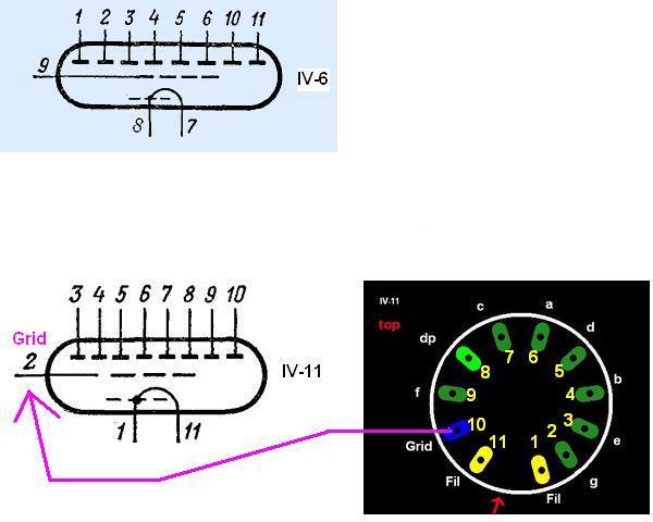

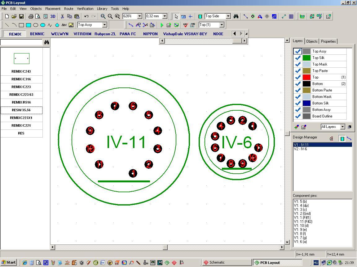

Szerintem az iv-6-nál nem a kihagyott lábhoz kéne viszonyítani, hanem a 9. lábhoz az iv-11-nél meg a 11 és a 12 lábhoz. Tehát azok legyenek alul, mert így az összes cső ferdén fog állni, ha valaki tervez vele és kényelmetlenebb az alaprajzot forgatni minden egyes csőnél.
A számozást nem néztem, de az IV-11 az jó,mert feléd van az a láb,ami nincs bekötve. Az IV-6-ot viszont el kellene forgatni,mert a Grid és a FIL+ között kell a csőnek felém néznie, és mint azon a rajzon, amit 9.02 perckor feltettél, 13 percnél kell hiányoznia a bekötésnek.
IN-11 és IN-6 cső nixie lenne ez IV-11 és IV-6 vfd cső

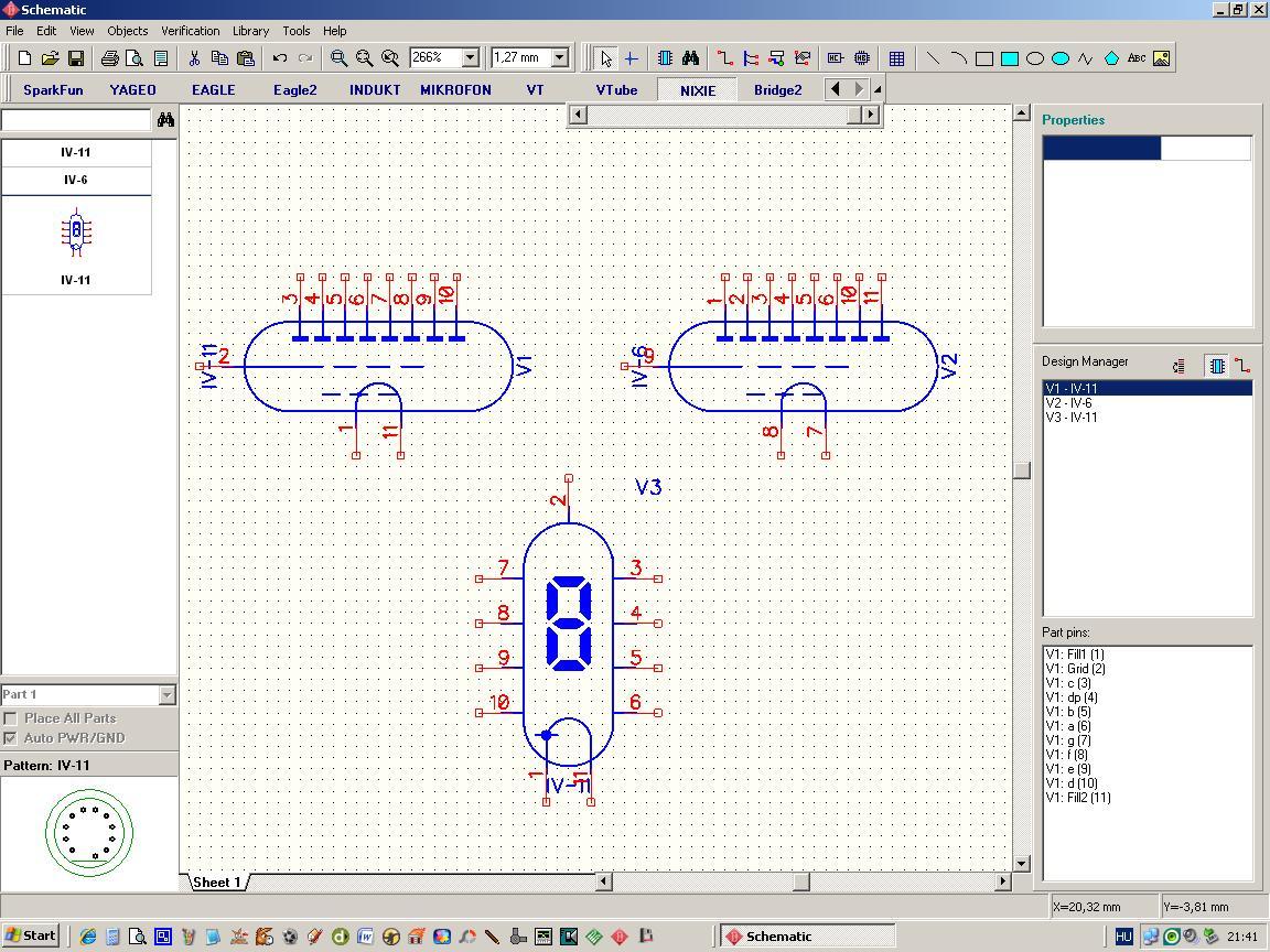

Már kezdem kellemetlenül érezni magam. Ha a IV-11 kapcsolási rajz szimbólumához illesztem a nyomtatott áramköri szimbólum kiosztásait, akkor a képen látható variációt kapom. A kapcsolási rajz szimbólumon, ha minden igaz, akkor a 2. láb lenne a Grid, amihez viszont a PCB 10. lábkiosztása csatlakozik. Ez így biztos nem jó. Vagy én tévedek csinálok rosszul valamit megint?Tegyetek már pontot az i-re, ha megkérhetlek benneteket.
Igen, mert a cső számozását alulnézetből adják meg.A paneltertvet pedig felölnézetből látod. Amit küldtem, az jó.
Szerintem ez így jó.
(Nemis értem Csupasz minek akarja forgatni.. Ez nyák- és nem kapcsolási- rajz.) Csak a bekötése legyen jó, nehogy az alul/felül-nézet számozása megzavarjon. (és lehetőleg a 'tube' szerepeljen a nevében, ami nem IN-6 hanem IV-6) Esetleg az 1láb lehet szögletes ahogy a többi cső bekötésében. A hozzászólás módosítva: Jún 8, 2013
Azért kell forgatni, mert a cső elölnézeti képe nem egyezik meg a lábbekötés rajzával, és nem áll egyenesen a cső.
Egyébként szerintem is jó.
Nem értem mit mondasz!
Csatolnál két képszerkesztővel készült képet ahol az egyik jó, a másik nem - egy nyákrajzon? ahol eleve nincs elölnézet, csak felül- (esetleg alul-) nézet. A hozzászólás módosítva: Jún 8, 2013

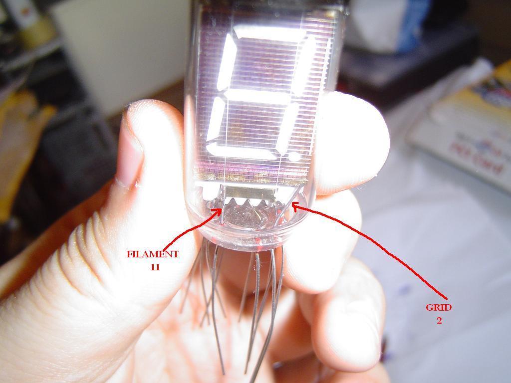

A VFD- és nixiecsőnek van egy kijelzőoldala, ahol megjelennek a számok.Az az elölnézet.A lábak pedig az elölnézeti képhez képest el vannak fordulva.Ha megnézed a csütörtök 12.19-kor feltett hozzászólásomat, abban a kívül lévő nyíl mutatja, hogy kell állnia a csőnek, hogy szembe legyen velem a kijelzés.
Megnéztem egy csövet, sajnos az IV-11-es cső adatai rosszak voltak az első rajzon, az az igaz ami az adatlapján van. (IV-11:1-h1,2-G,3-c,4-dp,5-b,6-a,7-g,8-f,9-e,10-d,11-h2,12-nc (short pin)) Ettől függetlenül fontos, hogy a nyákterven a cső a leolvashatóság szempontjából megfelelő helyzetben legyen, ezért kell jelölni, az "elölnézetet".
Igazad van. (mivel ez egy kijelző, nem csak egy alkatrész)
Elkészültem remélem végleg az alkatrészekkel. De azért egy ellenőrzés nem árt.
Ez pedig a két diptrace fájl:
Aki akarja és ha van kedve, bővítheti palettát. Köszönöm a segítségeteket.
A IV-6 ot ellenőriztem, az rendben. Én is köszönöm a munkád!
