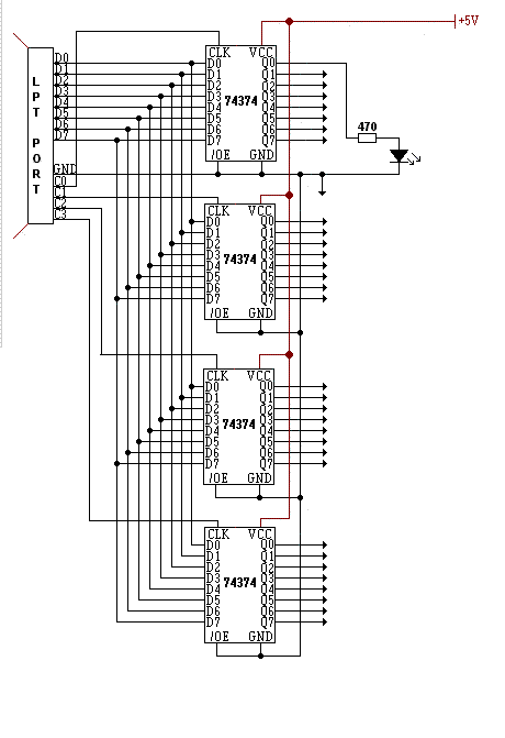

Sziasztok valakinek nincs sémája a delux 32 höz
ltr kiterjesztésü kéne nekem nem tudom be izitani a ledeket
(#) _JANI_ válasza golem hozzászólására (») Nov 23, 2010 /
Szia! Elvileg "csak" össze kell kötni a megfelelő lábakat - kivezetéseket. Lásd a képen.
(#) Action2K válasza _JANI_ hozzászólására (») Nov 23, 2010 /
Neki nem a kapcsolási rajz kell, hanem egy mintaprogi. Én ezt ajánlom: Link
(#) _JANI_ válasza Action2K hozzászólására (») Nov 23, 2010 /
A séma alapján én kapcsolási rajzra gondoltam, és nem elmentett plugin beállításra!

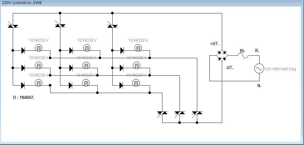

Üdv mindenki!
Nekem kevés volt a 32 csatorna, 24-et elhasználtam így maradt 8 kellett volna még 8, mert egy 16 karácsonyi égősorból álló futófényt akartam csinálni, azaz csináltam is.
Gondoltam egyet és mátrixba kötöttem (asszem így nevezik) a megmaradt nyolc csatornámat, még pedig úgy hogy csináltam 4 sort (A B C D) és 4 oszlopot (1 2 3 4)ezek találkozása 16 pontot adott. A sorok fázist kapcsolnak, az oszlopok a nullát így azt gondoltam kapok 16 vezérelhető csatornát.
Van a discolitezben egy funkció amiben megadok egy ütemet és van egy lenyitható fül amit ha lenyitunk 8 oszlopot látunk melyek függőlegesen négyzetekre vannak osztva amiket 1 kattintással aktívvá tehetünk.
(#) Jonny86 hozzászólása Nov 24, 2010 /
A futófény beállítása egyszerű volt, a progiba az 1 2 3 4-es oszlop lett az 1 2 3 4 és az 5 6 7 8-as oszlop lett az A B C D ezek alapján minden égősorhoz 2 csatornát kellett aktívvá tenni: 1A 2A 3A 4A 1B 2B stb.
A gond a következő: a futófény működik de tele van "szellem" villanásokkal azaz 1-1 égősor felvillanásakor több másik égősor is felvillan de csak halványan.
Ebben kérnék segítséget, hogy mihez nyúljak hogy csak az villanjon fel aminek elméletileg is fel kellene hogy villanjon ?
(#) Action2K válasza Jonny86 hozzászólására (») Nov 24, 2010 /
A mátrix elgondolásod jó lenne, csak nem tudod ezzel a hardverrel és szoftverrel kivitelezni hibátlanul.
(#) Jonny86 válasza Action2K hozzászólására (») Nov 24, 2010 /
Azt tudom hogy nem tudok minden csatornát minden féle variációban vezérelni de ehhez a futófényhez amit leírtam jó lenne v nem?
(#) _JANI_ válasza Jonny86 hozzászólására (») Nov 26, 2010 /
Jaj megvan, hogy hol rontottad el. A mátrix elemeit diódázni kell! Ajánlott lenne a lüktető egyenfeszültségről megoldani a táplálás. Már ha nem zavar, hogy az izzók csak fél fénnyel világítanak majd, akkor nem kell graetz híd. Kondenzátort ne köss a graetz híd után az egyenáramú tápba, mert a triakok "betapadnak". Vagyis biztosítani kell a nullátmenetet a triakok kikapcsolásához.
(#) Jonny86 válasza _JANI_ hozzászólására (») Nov 28, 2010 /
Köszi az ötletet megpróbálom.

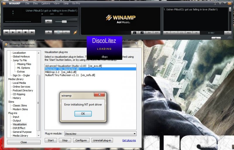

(#) rammeradrian hozzászólása Dec 1, 2010 /
Üdv! Mi okozza ezt a hibát és mi rá a megoldás?
Sima 8 ledes discolitezem van és a gépen Windows 7 operációs rendszer van.
(#) Action2K válasza rammeradrian hozzászólására (») Dec 1, 2010 /
Talán maga a win 7 okozhatja. Próbáld meg XP kompatibilitásban futtatni a winampot.
(#) Steven19 válasza Action2K hozzászólására (») Dec 1, 2010 /
Helló. Az úgy van hogy az okozhatja. Csak Xp kompatibilis módban nem indul el még maga a Winamp sem. Azt még én sem tudom hogy a kimeneteken megjelennek-e a jelek, de ha leokézom az ablakokat akkor elindul a progi meg működik is.
(#) rammeradrian válasza Steven19 hozzászólására (») Dec 1, 2010 /
Ha az LPTport V2-t elindítom akkor ahogy bepipálom az adatokat akkor világítanak a megfelelő ledek... És Bekapcsoláskor minden LED világít
(#) Steven19 válasza rammeradrian hozzászólására (») Dec 1, 2010 /
Bocs hogy visszakérdezek. Akkor ezek szerint Win7 alatt kimennek a jelek csak ezek az ablakok jönnek elő inditáskor?Ugyanis ha kimennek a jelek akkor eggyel kevesebb ellenérv a Win7 ellen.
(#) rammeradrian válasza rammeradrian hozzászólására (») Dec 1, 2010 /
Mármint amikor bootol a gép...
igen kimegy a jel (manuálisan) csak a program nem akar működni...
4X 5X is leokéztad az ablakot?Mert nekem elindul úgy hogy le kell néhányszor okézni és utánna jó.
tudom le okézom el is indul de akkor már nem működteti a ledeket...
Baaaaaaaakkkkkkker ezt nem tudtam.
Nem igazán tudom mi lehet a baj... Nincs driver Win 7 hez?

(#) _JANI_ válasza rammeradrian hozzászólására (») Dec 2, 2010 /
Keress rá az XP nyomtatóport kezelésének hibáira. Lehet a 7-esnél is ad ötletet.
(#) zenetom válasza rammeradrian hozzászólására (») Dec 2, 2010 /
Bár biztos úgy van, de azért megkérdezem: bent van az "inpout32.dll" fájl a c:\Windows\system32 mappában?
Ha igen, akkor másold még be a C:\Program Files\Winamp\Plugins\DiscoLitez mappába. De lehet hogy nem is ezzel a DLL-el dolgozik a DiscoLitez, nem tudom már.
Esetleg keresgélj a gugliba "discolitez win7" címszóval.
(#) rammeradrian válasza zenetom hozzászólására (») Dec 3, 2010 /
System32 ben van... Google már lefagyott tőlem... kerestem mindenféle képpen de értelmes dolgot nem adott :S
