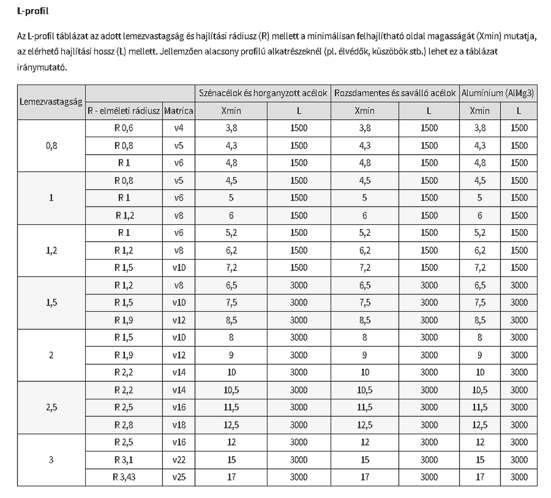

Egy gyors kérdésem lenne. 0,8mm-es rozsdamentes lemezt szeretnék meghajlíttatni derékszögbe. Mi lesz a legkisebb belső rádiusza?
Erre van valamilyen táblázat, hogy adott vastagságú anyagoknál mi a legkisebb rádiusz, amivel meg lehet hajlítani a munkadarabokat?
(#) Bakman válasza Szebence hozzászólására (») Jún 10, 2016 /
A legkissbb belső rádiusz, ésszerű keretek között, kevesebb, mint 0,2 mm. Ez leginkább a hajlítógéptől függ.
(#) Szebence válasza Bakman hozzászólására (») Jún 10, 2016 /
Találtam egy táblázatot, ott a legkisebb rádiusz 0,6mm. Ez akkor kifejezetten arra a cégre vonatkozik, ahol lehet kérni ezt a hajlítást, mert ennyit tud a gépük?
Valószínűleg igen. Láttam már szemre tökéletes hajlítást is, mert a dolog megkívánta. Már csak az a kérdés, hogy ahova szánod, ér-e annyit.
Egy "dobozt" tervezek, amit egy ismerős meg tud hajlítani. Majdnem mindegy mennyi az annyi, csak akkor ennek tudatában tervezek, méretezek.
Lehet következtetni abból, hogy ha megmérem, hogy egy 1,5mm vastag lemezt mekkora rádiusszal hajlítottak meg? Abból vissza lehet számolni 0,8-as anyagra?
(#) Alkotó válasza Szebence hozzászólására (») Jún 10, 2016 /
Inkább 0,8-as anyagot próbálj, azonos anyagminőségből, mert ebből tudsz rendes "rövidülést" számolni.
Ha ez a gond, az illeszkedő lemez sarkát nem nagy munka lereszelni.
1,5 mm-es anyagot és 0,8 -eset is meg lehet úgy hajlítani, hogy a hajlítási sugár a belső oldalon egyezzen, szerszám kérdése. Tehát ebből nem tudsz visszaszámolni.
(#) Szebence válasza Bakman hozzászólására (») Jún 11, 2016 /
Ennél a doboznál igen, le lesz reszelve a sarka, ez nyilván nem okoz problémát. No majd kiderül milyen lesz.

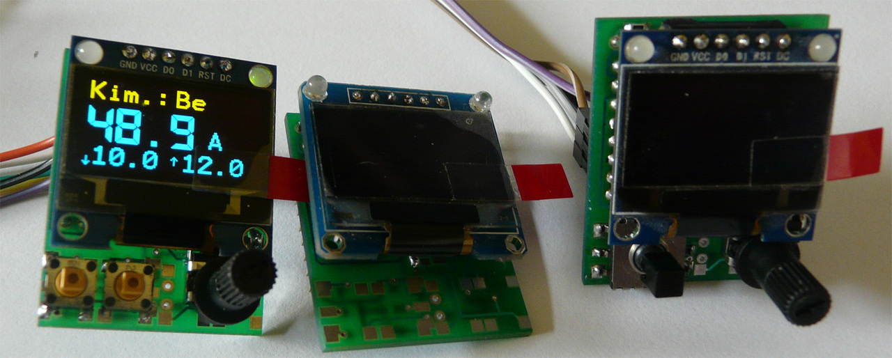

Egy KPDIN1 tip. legolcsóbb sínes dobozba terveztem egy apró panelt (sokszor kellett volna egy kis kijelzős vezérlő, ami sínre szerelhető és van pár kezelőszerv [ezen most lehet 4 gomb/joystic/encoder]). Az előlapok a kezelőszervek választásától függően több fajták is lehetnek, ez nem akkora gond, azok ragasztva lesznek. Viszont a gondom, hogy a kis modult hogyan rögzítsem a dobozba, ugyan is ezt nyomkodják-feszegetik, tehát mindenképp alátámasztás kellene. Vagy beragasztom a doboz tetejébe (de szerintem az is leválik a műanyagról pár feszegetés után, főleg, hogy ahogy nézegetem enyhén kúpos is a doboz) vagy hosszú távtartókat teszek az alaplapra vagy kis füleket teszek belülre és kívülről kiscsavar (ez elég csúnya lehet ismerve mechanikai képzettségemet) vagy... A doboz felső része igen messze van az alaplemeztől (kb 4cm). Szerintetek milyen megoldás lenne a legjobb? Nem sorozattermékről van szó, csak néha hama-hama kell egy kisdoboz. Ennél belül nincsenek fülek sem. Bármilyen ötlet jöhet, úgy is újra kell terveznem a panelt, mert 1 helyen elbutáskodtam, ezek mennek a süllyesztőbe.
