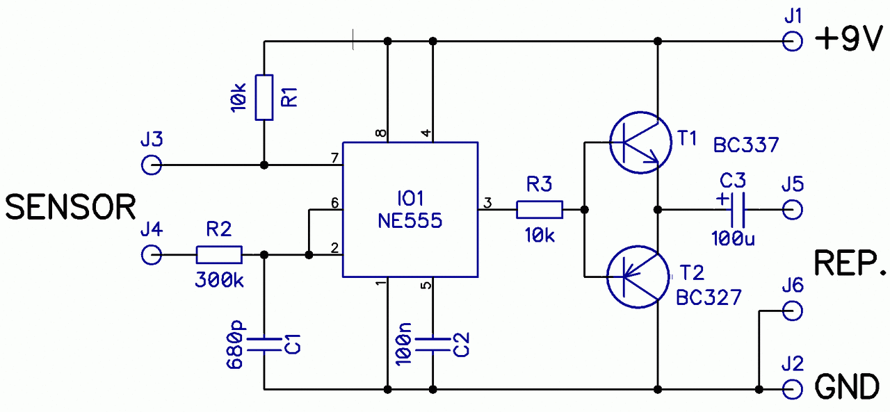

(#) kisstomi5545 hozzászólása Jan 30, 2014 /
Összeraktam a csatolt kapcsolást, működik, csak annyi a problémám, hogy pár másodperc alatt a tranzisztorok nagyon felmelegednek!
Ezzel lehet valamit kezdeni? Esetleg nagyobb amperűt berakni?
Előre is köszi! Tomi
A hozzászólás módosítva: Jan 30, 2014
(#) kisstomi5545 válasza (Felhasználó 13571) hozzászólására (») Jan 30, 2014 /
Nem oldotta meg a problémát...
Gondoltam hogy az is lehet, hogy nagy neki a hangszóró, de lecseréltem a legkisebbre (füles hangszóró) és még így is meleg egy kicsit, ráadásul azt csinálja hogy egy idő után lehalkul!
