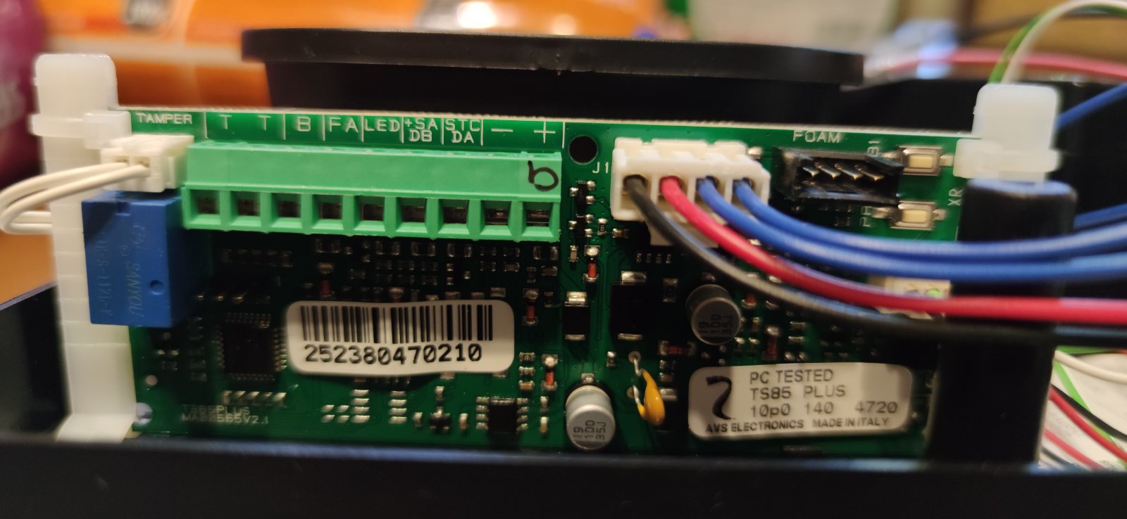

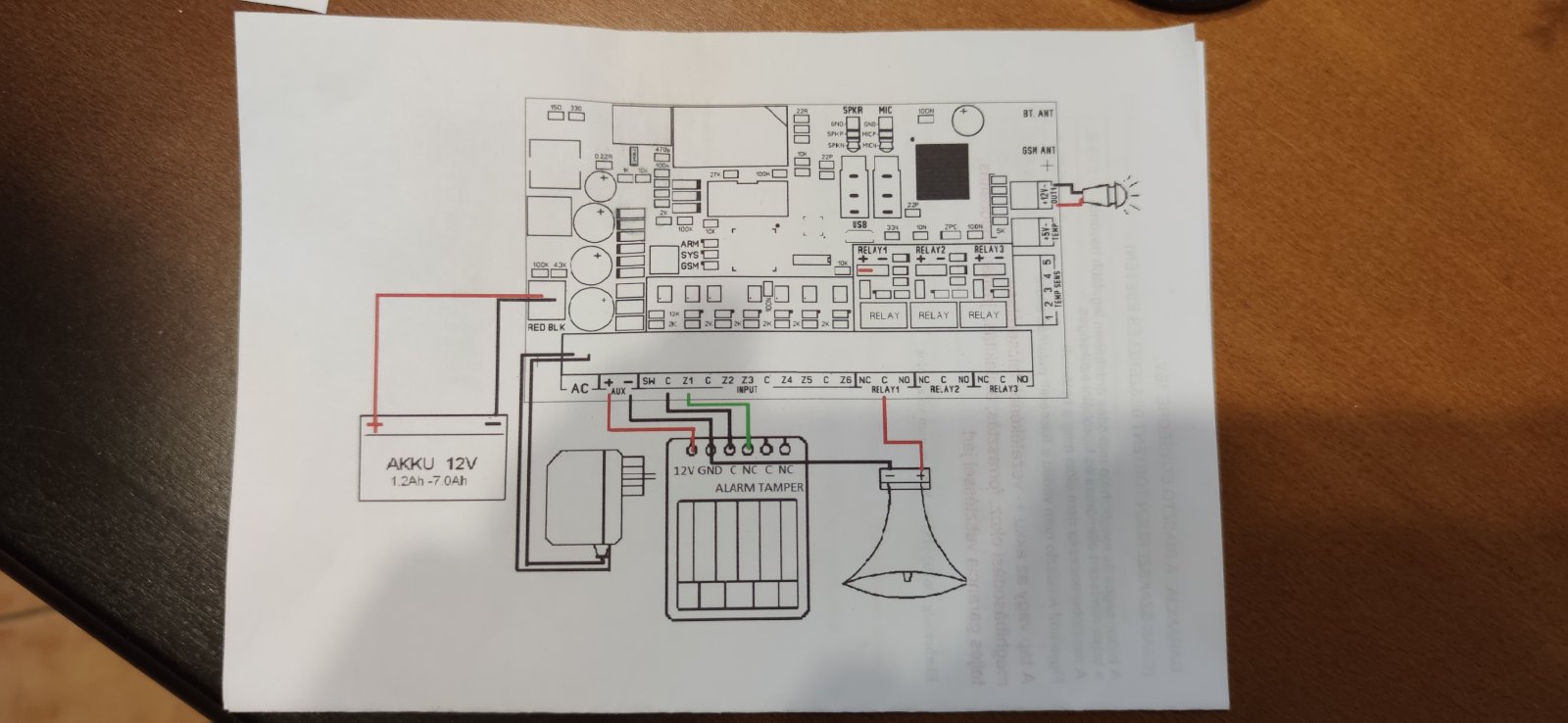

Remélem jó helyre lesz feltéve a kérdés. Adott egy GSM riasztó be van állítva mármint hívja a megadott telefont ami be van állítva rajta. A szirénát szeretnénk még rákötni, de nem egyértelmű hogy honnan hova jönnek a szálak. Ha valaki meg tudná mondani azt megköszönöm! Képek. 1. - riasztó panel 1-1 - riasztó rajz 2. - sziréna panel 2-2 - sziréna rajz

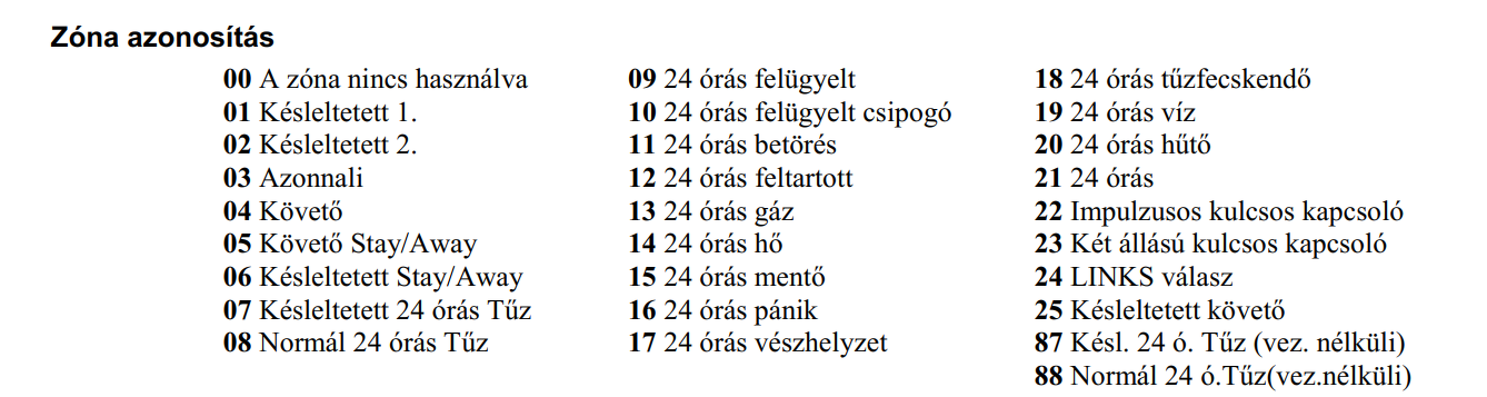

DSC PC585 központ és nem LCD kezelőm van. Szerintem nem jól értelmezem a leírást és nem jövök rá a megoldásra... "A [001] szakaszban lehet kiválasztani minden egyes zóna muködését. Valamennyi zónához 2 számjegyes értéket kell megadni, ez azonosítja a zóna típusát. Az azonosításhoz a következo listából kell választani." A litában a 01 a késleltetett a 03 az azonnali. Azt szeretném beállítani hogy az 1 es zóna késletetett a 2-3-4 pedig azonnali legyen. így próbálom: *8 5555 001 0103030300000000 Ezt be is veszi és visszalép a beírási módból de tuti nem így kell mert nem az az eredmény amit szeretnék. Minden zóna azonnali riasztást ad. Mit rontok el? köszönöm A hozzászólás módosítva: Szept 15, 2022
Bocs, nem jó válasz, inkább az eredeti leírást használd.
Közben meglett.
A "Hangos kilépési hiba" okozta. Ezt kikapcsolva már jó. Nem is értem .... milyen hiba ? minden zóna sértetlen volt kilépéskor. Na mindegy. Lényeg ,hogy így már jó. köszi
