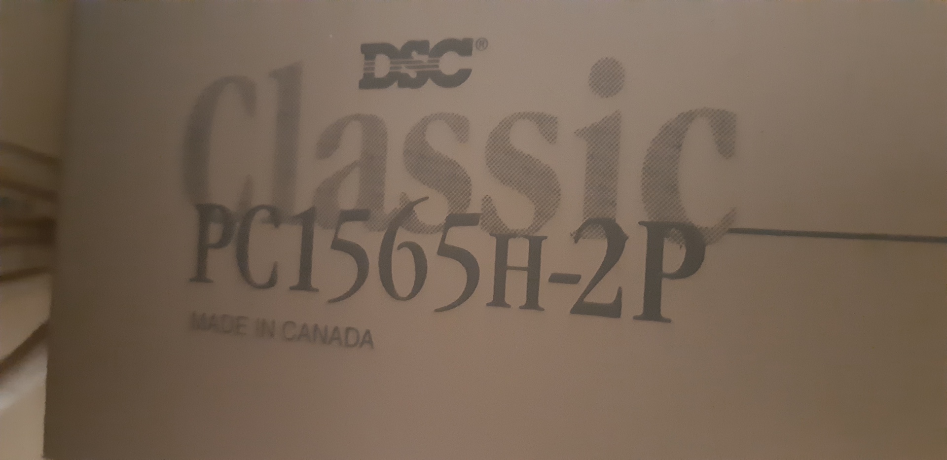

(#) karabély válasza Black7275 hozzászólására (») Jan 23, 2022 /
Üdvözlet!!!íhajnal 1óta jelez a lakásriassztóm 5pként 3mpet vagy 1/4 oránként szintén 3mp de volt olyan is hogy 1,5órát kussban volt. Emlékeim szerint az aksi merül megnéztem 2015 februári. Aní nem veszek újjat /hétfő/nem lehet valahogy kiiktattni a jelzést? a készülék DSC Classic PC1565 H-2P
Ha nem az aksi,bár szerintem az akkor is nem lehet valahogy kikapcsolni nincs rá vmi kód??
Az aksi két kábeljét már lehúztam semmi reagálás. A net és útmutatóban sem találtam hogy mi a teendó. Tudna valaki segíteni? Köszönöm szépen
