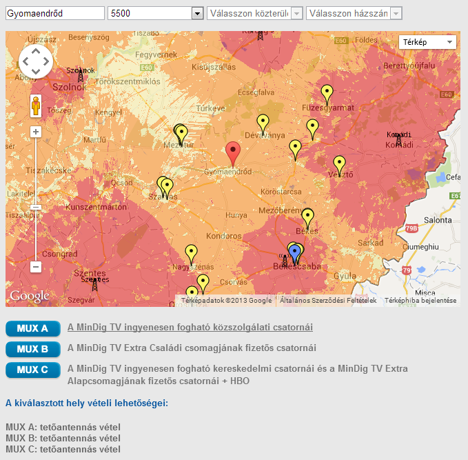

MO-n a lefedettség ilyen. Frekiket is ellenőrizd, nem lehet azonos az osztrák irányba néző frekikkel.
http://mindigtv.hu/lefedettseg http://www.dvbtmap.eu/mapcoverage.html

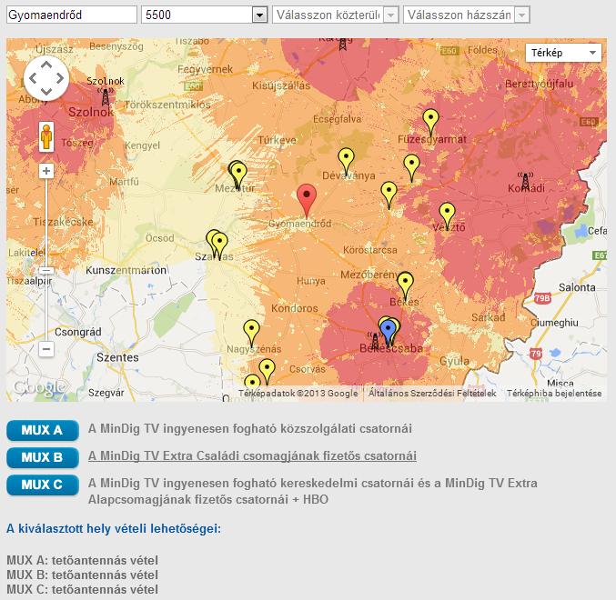

Ha beírom, hova állítsam az antennámat Gyomaendrődön, kiadja Kecskemét, Szolnok, Karcag,Komádi, Békéscsaba. Az adók táblázatában a szentesi adó a legerősebb, igaz, távolabb van az előbb leírtaktól. Itt Gyomaendrődön általában innen (szentes) vettük az adásokat. Mit kell inkább előnyben részesíteni? Az adó távolságát, vagy teljesítményét? A hozzászólás módosítva: Szept 22, 2013
Mindenképpen a kettö eredöjét. Ha ilyen lehetöséged van, akkor forgasd az antennát és meglátod honnan kapod a jobb jelet.
Használd inkább a http://mindigtv.hu/lefedettseg oldalt ezen célra.
Békéscsabán holnapután frekit cserélnek --> további javulás várható.
Az a baj hogy ezzel nem sokra megy, tapasztalatból mondom. Meg kell mindegyik adót nézni, ahogy azt egy hsz-el előbb is javasolták. Vannak olyan helyek ahol 3 gerincadó jelének is jónak kéne lenni, ennek ellenére 1 jó, 1 majdnem, egyet meg meg sem talál a box. Ennyit a térképekről.
De mondok mást, hogy még ennyire se legyen egyszerű. Falusi vételi helyek (tehát nincsenek magas épületek),rálátás ugyanolyan, a 2 ház egymástól 50m-re. Az egyik házban csak az egyik gerincadó jele jó, a másikban meg csak a másiké, ugyanazzal a box-szal és antennával.
