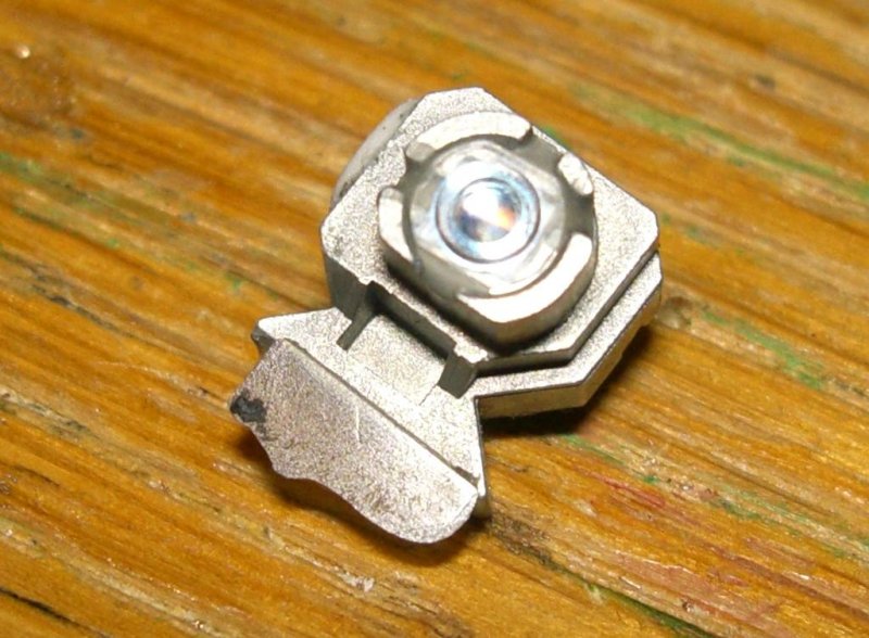

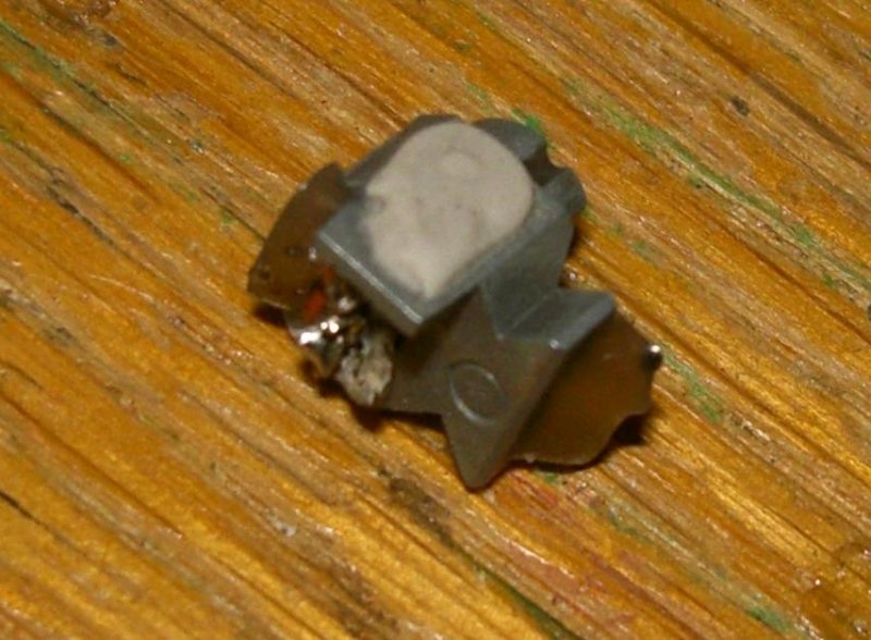

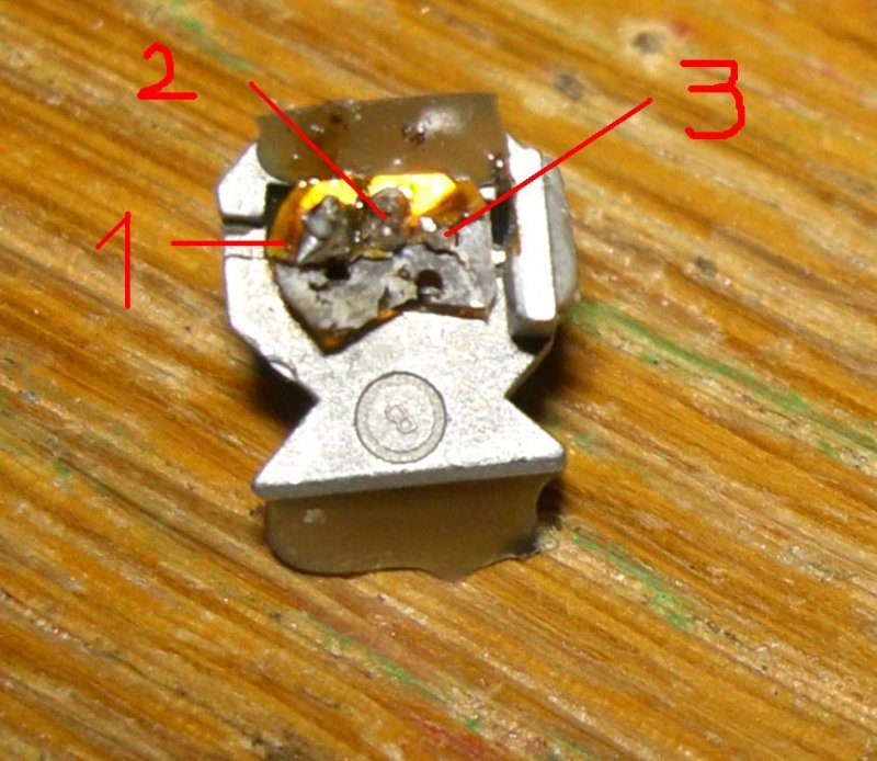

(#) a1356 hozzászólása Szept 11, 2008 /
Sziasztok! Van egy elég érdekes kis Lézer diódám.. HA van vkinek ötlete a bekötésről az kérem írjon!
(#) akika válasza a1356 hozzászólására (») Szept 11, 2008 /
Helló!
Már találkoztam hasonló diódával, bár az infradióda volt, de a lábai szintén egy sorban helyezkedtek el. Annak a bekötése azonos volt a többi diódáéval, annyiban tért csak el, hogy úgy kellet bekötni, mintha a másik bekötését síkban kiterítve néznénk.
LEírnád kicsit pontosabban? Jobbról balra? balról jobbra? meik része van felül meik van alul?
Az irány a lézerdióda tokozásán látszódna, csak a képen nem tudom kivenni a tokozást, mert elfedi a műanyag. Amúgy szerintem ez egy infravörös dióda, honnan szedted ki?
Egy 52Xes DVD íróból amúgy a képen látható 2 és 3 as láb össze volt kötve....
(#) Szebence válasza a1356 hozzászólására (») Szept 11, 2008 /
52X-es DVD író?
Max CD-t ír meg 52X-esen, nem?
Az valószínűbb... de igazából ez tudott olyan gravirozást is... szóval elég komolyan kellett lennie....

Ez rendben van,de megtudná valaki mondani,mi a bekötés sorrendje?
(#) edgar válasza a1356 hozzászólására (») Szept 13, 2008 /
Mivel harom laba van akkor a belso kotese igy nez ki:
Kép: Hivatkozás
Ahonnan kiszedted csak lathato valahogyan, hogy mi hova megy.
Meressel a rajz szerin ki lehet a vegzodeseket ertekelni.
(#) edgar válasza edgar hozzászólására (») Szept 13, 2008 /
(#) a1356 hozzászólása Szept 13, 2008 /
Köszi szépen!
