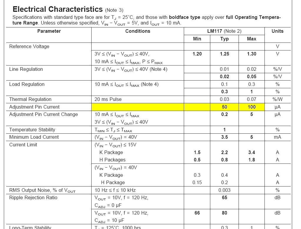

nah, 3.9 ohmos 1W os ellenállással 140 mA körüli áramok folynak a diódán az LM317 es kapcsolásban.
A proteus bőven 200 fölött mutatta. igaz az a rövidzárási áram, ami a valóságban is 200 fölött van, de ennyit csöken az áramerősség a diódán. tehát ennyiből gáz a szimuláció, hogy nincs valóságos lézer dióda benne
Akkor elvileg elég a tápegység bemenő feszültségét növelni addig, amíg el nem éri a kimeneti áram a beállított 200mA-t. Gondolom a tápegységed le tud adni legalább az 500mA-t.
Mekkora tápfeszről megy az egész? Ha jól számolom Iki=1.25V/3.9 ohm=320mA!! Ez sok a diódádnak! Áramgenerátornál a rövidrezárási áram megegyezik az üzemi árammal! Szerintem 12V-ról próbáld ki az áramgenerátorod, de ne tedd be a diódát, hanem egy 1 ohmos ellenállást tegyél be helyette! Ezen mérve a feszültséget, ahány mV-ot mérsz, annyi mA az áramgenerátor árama!

Az LM317 egy olyan fix feszültségű stabilizátor, aminek a kimeneti feszültsége 1,25V. Ekkora a feszültség a kimenet és az adjust lábak közt!

Most jut eszembe, olvastam valami 1,25V ról akkor berakom közé az 5.1 eset is még pluszba. az pont 8.4 Ohm lesz. akkor elvileg 148 mA megy rajta. Na de kérdezném, hogy ugyanakkora áram folyik az out és adjust láb között mint az out+ellenálás és a föld között?
Amúgy a szimulációban semmi sem változik, ha 5 ről 12 V ra emelem a feszöltséget. csak nagyon aacsony 1-2 v os tápfesznél csinál hülyeséget, mert az már értelemszerűen kevés az LM317 nek.
A katalógusban megvan adva, hogy mekkora az adj. láb árama, de az olyan kicsi, hogy a gyakorlatban elhanyagolható!
A szimulációban nem is, de gyakorlatban az IC maradékfeszültsége kb. 3V a referencia fesz. 1.25V, a dióda feszültsége kb. 3V, ez így 7.25V, de így semmi szabályzási tartalékod nincs!

még annyit, hogy van valami képlet amivel meg lehet határozni az LM317 áramgenerátorként működtetve a szükséges beállító ellenállás mértékét egy kívánt kimenő áramerősséghez??? mert én nem találtam...

instant víz megmondta a frankót. még jó hogy végig olvastam a topikot amúgy a képletet jól sejtem?: Iki=Uref/R ?? Uref=1,25V |
