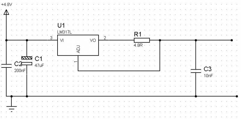

(#) instantwater válasza lapose hozzászólására (») Nov 5, 2008 /
Nah, van egy 5.2 ohmos ellenállásom, de potit nem vettem mert csak 10 ohmos van a boltban, és elég nagy darab (mondjuk nem tudja megmondani a boltos hogy hány wattos) és 300 valahány Ft én ezt sokallom érte.
(#) instantwater hozzászólása Nov 5, 2008 /
nah, 3.9 ohmos 1W os ellenállással 140 mA körüli áramok folynak a diódán az LM317 es kapcsolásban.
A proteus bőven 200 fölött mutatta. igaz az a rövidzárási áram, ami a valóságban is 200 fölött van, de ennyit csöken az áramerősség a diódán. tehát ennyiből gáz a szimuláció, hogy nincs valóságos lézer dióda benne
(#) Tomi20 válasza instantwater hozzászólására (») Nov 5, 2008 /
Akkor elvileg elég a tápegység bemenő feszültségét növelni addig, amíg el nem éri a kimeneti áram a beállított 200mA-t. Gondolom a tápegységed le tud adni legalább az 500mA-t.
(#) lapose válasza instantwater hozzászólására (») Nov 5, 2008 /
Mekkora tápfeszről megy az egész?
Ha jól számolom Iki=1.25V/3.9 ohm=320mA!!
Ez sok a diódádnak!
Áramgenerátornál a rövidrezárási áram megegyezik az üzemi árammal!
Szerintem 12V-ról próbáld ki az áramgenerátorod, de ne tedd be a diódát, hanem egy 1 ohmos ellenállást tegyél be helyette!
Ezen mérve a feszültséget, ahány mV-ot mérsz, annyi mA az áramgenerátor árama!
Így van megcsinálva. (csatolva)

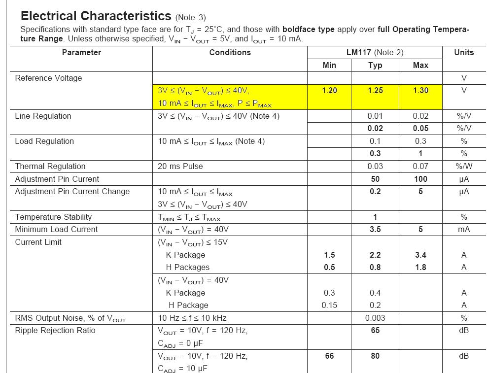

Az LM317 egy olyan fix feszültségű stabilizátor, aminek a kimeneti feszültsége 1,25V. Ekkora a feszültség a kimenet és az adjust lábak közt!
Lásd melléklet.
(#) instantwater válasza instantwater hozzászólására (») Nov 5, 2008 /
Bár most egy 3.9 ohmossal van megcsinálva. amit kiszedtem a Szupepésből ami valahogy nem akart nekem működni, vagy nem értettem hozzá vag ybonyolult... mindegy. 3.9 essel jó.
Most jut eszembe, olvastam valami 1,25V ról akkor berakom közé az 5.1 eset is még pluszba.
az pont 8.4 Ohm lesz.
akkor elvileg 148 mA megy rajta.
Na de kérdezném, hogy ugyanakkora áram folyik az out és adjust láb között mint az out+ellenálás és a föld között?
Amúgy a szimulációban semmi sem változik, ha 5 ről 12 V ra emelem a feszöltséget. csak nagyon aacsony 1-2 v os tápfesznél csinál hülyeséget, mert az már értelemszerűen kevés az LM317 nek.
A katalógusban megvan adva, hogy mekkora az adj. láb árama, de az olyan kicsi, hogy a gyakorlatban elhanyagolható!
A szimulációban nem is, de gyakorlatban az IC maradékfeszültsége kb. 3V a referencia fesz. 1.25V, a dióda feszültsége kb. 3V, ez így 7.25V, de így semmi szabályzási tartalékod nincs!
Hát pedig megy szépen 4 akkuról is.
Ha megy akkor nincs gond, de az áramot célszerű nagyobb feszültségnél is ellenőrizni, nehogy meglepetés érjen.
nagyobb feszkót nemigazán tudok rárakni, ugyanis 4 akku fér csak beke a tartóba....

amúgy a képletet jól sejtem?:
Iki=Uref/R
