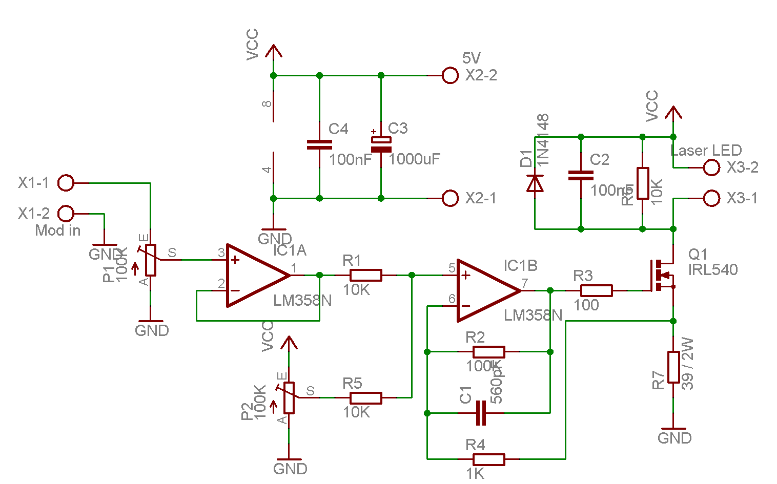

Légyszi szóljatok ha már unjátok, de még nagyon kezdő vagyok sajna, és nem nagyon tudom elképzelni a kapcsolás megvalósítását, hogy mit hova, hogyan...
Tudom, hogy a rajzon a nyilak és a GND-k azok egy potenciálúak, de légyszi valaki segítsen, rajzolja le, vagy tervezze meg nekem Tinában, mert nincs senki aki segítene a környéken...
:no:
A rajz, amit kicsit át kéne rajzolni!
(#) Collector válasza matheus666 hozzászólására (») Okt 31, 2008 /
Akkor segítek, ha látom, hogy te is foglalkozol vele, és megmutatod, mit nem tudsz megcsinálni a tina-ba. Azért ez nem egy nehéz feladat. VCC-k tápfeszre, GND meg földre. Eagle-be az X1-1 és X1-2 az egy kettős forrasztható sorkapocs, az elsőre úgy emlékszem VCC kell. A puffer meg a szűrőkondi a táppal párhuzamos, de ha stabil DC forrásod van, nem kell őket bekötni.

Ha ez ennyire problémás, akkor ott az LM317-es generátor, az is működik, és elég 2 alkatrész hozzá.

Pont ez az, hogy ha már az alkatrészeket összevadásztam, meg utánaolvastam rengeteget (mármint nem csak az áramgen, hanem a lézerdolog), akkor már ezt fogom megcsinálni...
Különben is kezdő vagyok, legalább tanulok egy kicsit belőle... Mind1 majd lesz valami. Köszi az eddig segítséget

Annyit mondjatok meg még lécci, hogy ha berakom az 5,1 es ellenállatot a 3,9 Ohm-os helyére, és egy 16 szoros dvd-író diódának kb 200 mA-t akarok kivenni belőle, akkor mekkora feszültséggel etessem? És mekkora áramot adhatok neki, amit elbír?

(#) matheus666 válasza Collector hozzászólására (») Nov 2, 2008 /
Szia Collector! Végre értem a szupepés kapcsolást !
El is kedztem megépíteni, már nagyon a végefele járok...
Viszont remélem helyes az, amit eddig gondoltam, hogy a rajzon a GND-k a betáplálás (9V-os trafó) negatív, a VCC-k pedig a pozitív kivezetései ugye?
Már csak ebbe kéne, hogy biztos legyek és akkor végre megépítettem életem első kapcsolását
(#) moltam válasza matheus666 hozzászólására (») Nov 2, 2008 /
Ha nem kell szimmetrikus táp akkor a gnd -t lehet a - venni.A vcc az a gnd hez képest +
