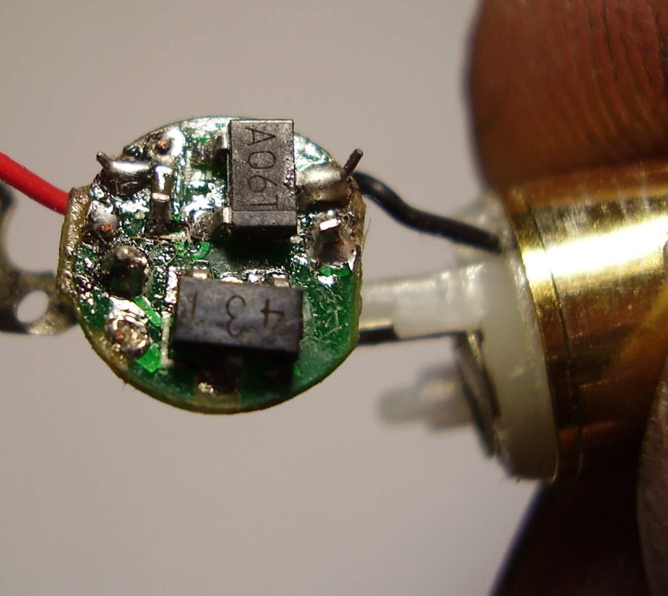

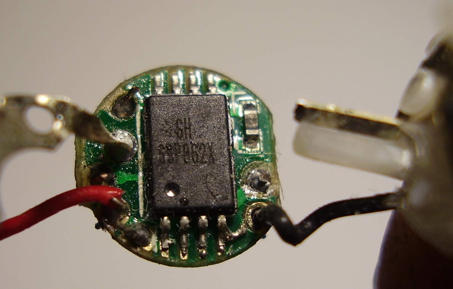

Egyet régebben szétforgácsoltam, hogy mi az. Két kép a panel két oldaláról két tranyo kinézetű az egyiken a másikon egy ic (SH 69P8(B)62x) nyomáskapcsolós (fehér) tipus.

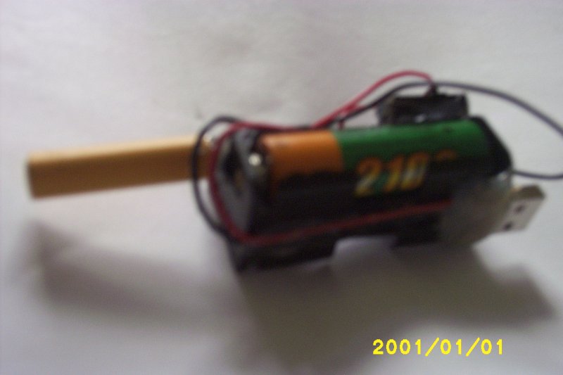

Most készítettem el a 3db ceruza aksi + egy nyomogomb + 1 db mono jack dugobol az alapot.Integrált patron tökéletesen müködik vele.Még nemtudom meddig birja az aksi ,az eredeti 300mAh.
Van töltő is hozzá, vagy ez egy adapter az eredetihez? Tudnál képet is adni róla? Szerintem fogjuk fel ezt egy elektronikai probléma megoldásának, aztán mindenki úgy dohányzik, vagy nem, ahogy akar
Van töltörész is rajta ,de még egy töltésvezérlö hiányzik hozzá + egy szép piros led.Amugy nagyon jol használhato kicsit dusabb a füstje mint az eredeti aksinak.Valoszínü azért ,mert nagyobb az árameröség. Már másfél napja aktivan használom és még nem merült le...

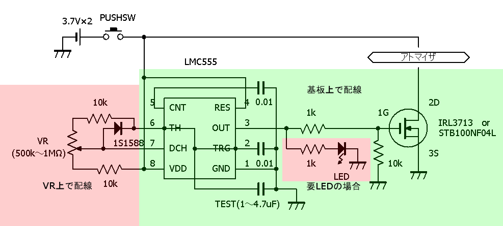

Szoval ,ha érdekel még valakit akkor a frekvenciás hokuszpokusz meg azért van a porlaszto elött ,hogy a felforrositott fust ne égese a szád ,torkod. Keresgéltem egy ideig a neten és találtam is egy érdekes kapcsolást. (lehet,hogy kinai?.) Megosztom veletek ,mert vészesen nehéz volt rábukani. Összerakni szorakoztatobb és olcsobb is...
