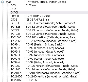

Alkatrészt szeretnék törölni, mert pl. most van vagy 3 diac-om, ami közül kettő egyforma. (a próbálgatás eredményeképp
Séma van hozzá, vagy csak direktbe boardot gyártottál?
Nem rajzoltam be az EAGLE-be a kapcsolási rajzot, ha erre gondolsz.
Itt van egy kép. A DIAC-ot és a DIAC!-ot szeretném kitörölni a triac alkatrész könyvtárából mindörökre!
Megnyitod a kontrol panelen az adot könyvtárat, aztán a device gombal megnyitod a törölni kívánt alkatrészt, a jobb oldalon a tokozást törlöd, utánna a kijelölöd a kapcsolási rajz ábráját a group parancsal, és a törlés ikon után jobb klikk a kijelökt területre, csoport törlés, és mentesz. Ezzel kitörölted az adott alkatrészt. Azt hiszem a neve még szerepelni fog a listában ( de nem lesz mögötte sem rajzjel, sem tokozás. Ha máshogy is lehet majd a többiek kijavítnak.
Közben találtam egy menüpontot a könyvtár menüben hogy eltávolítás, megadod az alkatrész nevét és törli, ha több ugyan olyan nevü lakatrészed van akkor érdemes átnevezni hogy biztosan csak azt törölje. Bari
Köszi, de nem akarja törölni. Na mindegy, annyira nem fontos. Köszi a válaszokat.
Elösször töröld ki az alaktrészt ahogy az elöbb írtam és a legvégén töröld az alkatrész törlése menüpontal, nekem így sikerült.
Bari
A Control panelon a Lib-ek között, ha kibontod, akkor látszik, hogy van mögötte egy zöld pötty. Erre kattints rá, akkor "Unused" (használaton kívül) állapotba kerül, akkor engedi törölni.
szerintem az elöbbit Maestro-nak akartad címezni ![]() Megnéztem a switch könyvtárból töröltem egy kapcsolót, amit régebben magam rajzoltam bele, és ottvolt mögötte a zöld pötty, ha magát a könyvtárat szeretném törölni akkor nem engedé, de a könyvtáron belül lehet garázdálkodni. Bari
Na csak sikerült az egyiket kitörölni! A felkiáltójeleset nem engedi, mert szerinte használatban van.
Na mindegy, úgyis újra kell majd telepíteni az egész rendszert, és akkor törlődik az majd magától ![]()
A felkiáltó jeleset szerintem azért nem engedi mert már a tervedben felhasználtad az adott alkatrészt.
Bari

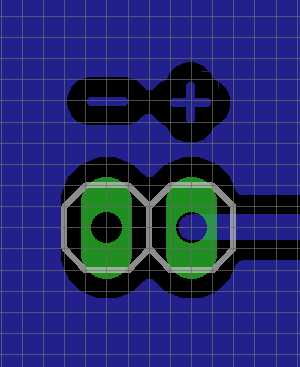

![]() Egy rossz húzásom eredményeként, a furatokat is elfedi a fólia. Ez a furat elkészítése miatt probléma. Mit, hol kell visszaállítanom, hogy látszódjék a furat? Előre is köszönöm. ![]() (Ha az előző 90 oldal valamelyikén már megvan a válasz, akkor sorry, de nincs időm végig olvasni...)
Ezt csak úgy rajzolja. Nyomtatásnál figyelembe veszi, és valóban furatokat készít. Próbáld ki, nyomtass egy pdf-be, meglátod, hogy jó lesz!
Pont így kell kinéznie, nincs vele semmi baj!
A mindenit!
Igazatok van. Pdf-ben tök jó. Köszönöm szépen. Már csak azt nem értem, hogy akkor rendes printelésnél, miért nem csinált furatokat? No, most megint próba.... ![]()
A megnyitott board ablakban nyisd meg az Options - Set.. ablakot. Annak a Misc fülén a jobb alsó sarokban a Display mode alatt van két rádiógomb: No drills és Real. Jelöld meg a Realt, majd OK. És már látod is a furatokat, a másik esetben a furatok nem látszódnak - No drills.
Köszi, ezt az opciót ismerem. Nem ez volt a baj.
Nem tudom mi volt a baj... ![]() Pedig kezem-lábam kevés lenne megszámolni hány NYÁK -ot csináltam már vele... Mostmár minden OK. Köszönöm mindenkinek.
