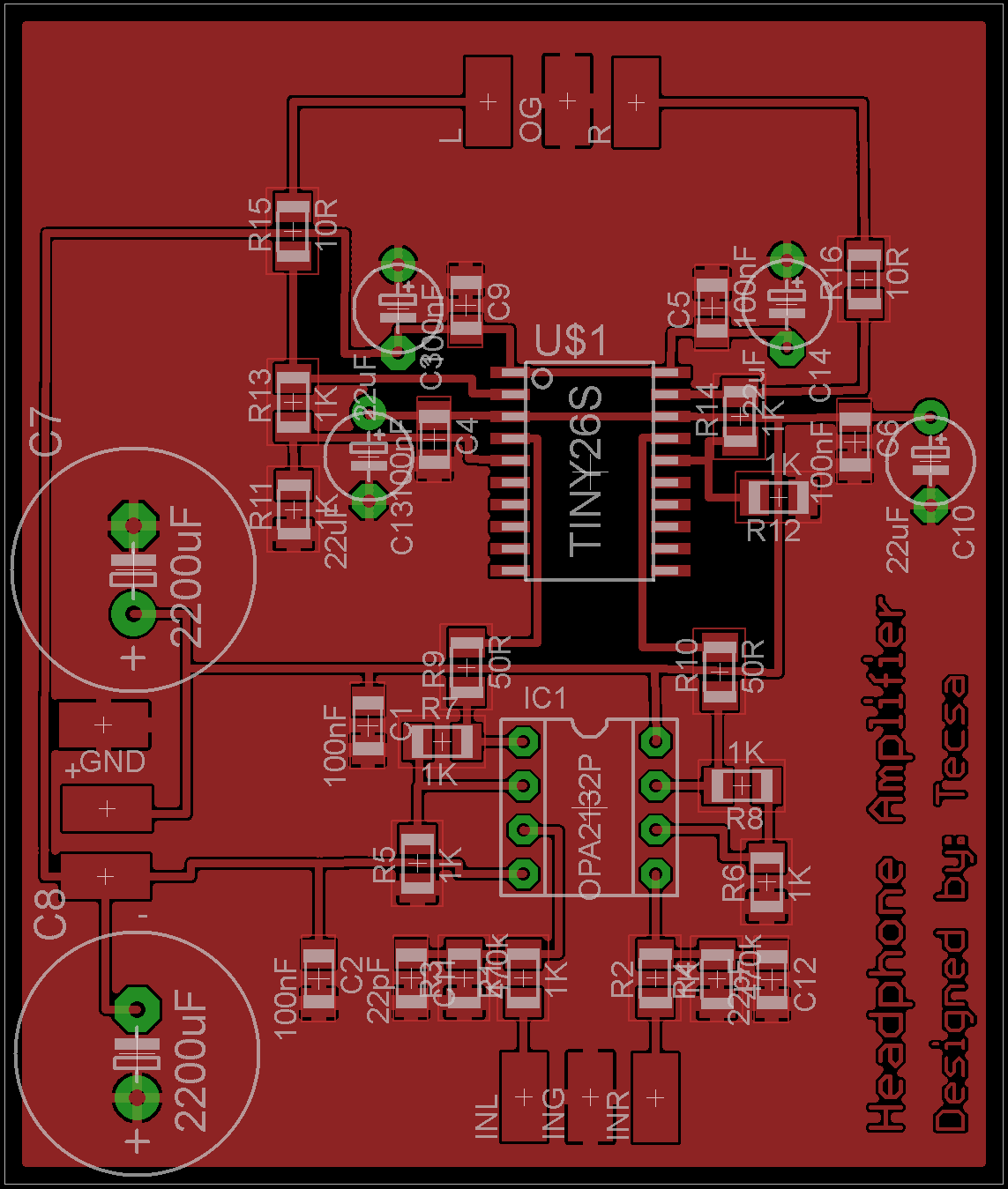

(#) tecsa hozzászólása Jan 18, 2011 /
A problémám a következő, tervezek egy panelt amin vannak SMD alaktrészek, ezek vannak többségben és pár furat szerelt. Az SMD automatikusan a top rétegre teszi. Azt szeretném, hogy a furat szerelt alkatrészek és a huzalozásuk is a felső rétegen fusson.
Úgy szeretném őket beforrasztani, hogy a láb az alkatrész felöli oldalán legyen forrasztva nem a panel túloldalán. Az egyik furat szerelt alkatrész egy IC a többi pedig elektrolit kondenzátor.
Üdv: Tecsa
SZERK:
Azt hiszem megtaláltam a megoldást. Tükröztem a furat szerelt alkatrészeket és így ha minden igaz a top rétegre kerültek. Csak azt nem tudom, hogy a korábban említett módon tudom-e majd forrasztani.
Sikerült megtervezni. Kérek valaki nézze meg és mondjon róla véleményt. Esetleg ha valami hibát vétettem kérem hívja fel rá a figyelmem.
Előre is köszönöm.
Tecsa
(#) DanyyX válasza tecsa hozzászólására (») Jan 19, 2011 /
Jónak tűnik. Nem tudom milyen technológiával akarod gyártani, de ha pl vasalod lehet hogy nagyon kicsi a polygon isolate értéke és esetleg összefolyhatnak a fóliák. A másik dolog, hogy ha a 2200µF-os elkókat és az ic foglalatot nem fogod tudni beforrasztani, ha tövig be akarod tolni a panelba.
(#) tecsa válasza DanyyX hozzászólására (») Jan 19, 2011 /
Vasalni szeretném.
Akkor a izolálás méretát változtatom, de sajnos nem tudom hogyan tudom viszavonni utólag a polygon-t, és így nem tudom hogyan állítsak az izoláción.
Úgy szeretném hogy, 1-1,5mm magasan a panel felett legyen.
Ha jól tudom akkor elvileg a sima ellenállást is úgy kéne beforrasztani, hogy a lábából egy tartót hajlítani amivel nem a panelon ül hanem picivel felette.
(#) DanyyX válasza tecsa hozzászólására (») Jan 19, 2011 / 1
A polygon tulajdonságait az Info paranccsal tudod módosítani (kis i betűs ikon, vagy begépeled hogy info) úgy hogy a polygon körvonalára kattintasz. Ott át tudod írni az isolate értékét. Ha magasabban szeretnéd beforrasztani, úgy megoldható persze. Én személy szerint nem szeretem, főleg a nagyobb elkókat mert billegnek és könnyen le tudnak törni.
Azokat az ellenállásokat érdemes és kell is megemelni, amelyeken elég nagy teljesítmény disszipálódik ahhoz hogy tartósan felmelegedjenek. A sima negyed wattosat nyugodtan be lehet tolni a panelba tövig (meg minden olyat ami nem melegszik) meg jóval könnyebb is mint tartót hajlítgatni neki kézzel.
Ha vasalni fogod, akkor érdemes egy vagy több próbanyomtatást készíteni, és kitapasztalni hogy mekkora az a minimum isolate érték amivel még tudsz dolgozni.
