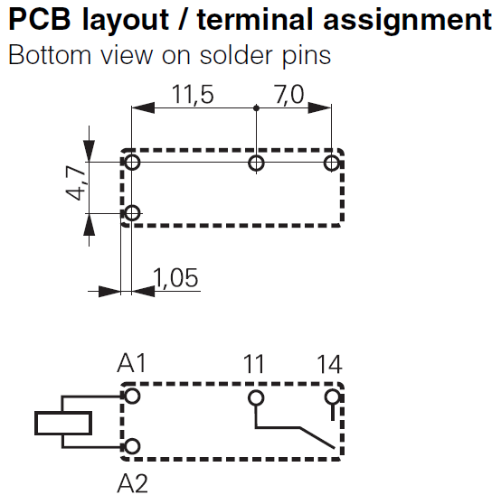

Ha ez van egy relé adatlapján (a lényeg a bottom view, tehát alulnézet), akkor ezt az EAGLE eszköztervezőjében pont tükrözve kell létrehoznom, igaz ? (mivel ott felülnézetben tervezünk)

(#) zombee válasza wilson hozzászólására (») Márc 11, 2012 /
Igen, az alapértelmezett az a felülnézet. Egyébként úgy tervezed ahogy akarod amíg tudod mi hogy...
Az SMD-alkatrészeket is mindig úgy rakja be(tehát piros PAD-el), én meg megérem folyton áttükrözgetni őket.
