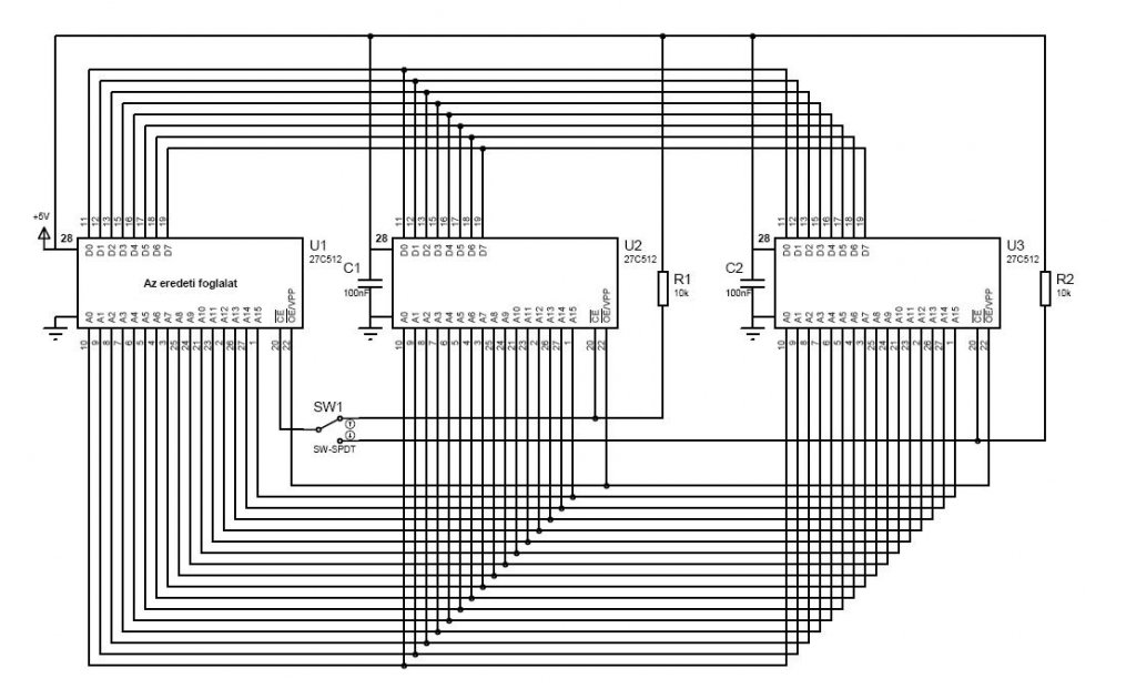

Az alábbi feladat megvalósításában kérnék egy kis segítséget.
Van két Eprom-om (28-lábú mind a kettő). Mindkettőben más-más program van. Van egy kapcsolásom, amibe beleillik mind a két eprom, de egyszerre csak az egyiket tudom beletenni. Ez nem is probléma.
Egy olyan kiegészítő kapcsolást szeretnék készíteni, amibe el tudom helyezni mind a két Eprom-ot, és egy kapcsoló segítségével tudok váltani a kettő között.
Valahogy úgy lenne jó megoldani, hogy ne kelljen egyikből sem kiolvasni a progit és beleégetni egy másikba.
Előre köszi a segítséget.

1. Készíts egy adatptert, amiben két foglalatba be tudod tenni a két EEPromot. A tokok 27 kivezetését kösd párhuzamosan és rendre kösd az eredeti EEProm jeleire. Egyedül a CS kivezetés kösd be másként. Mindkét foglalat CS kivezetését a táphozd kösd egy egy 10k -s ellenállással, egy váltó kapcsoló középső kimezetésére hozd az eredeti foglalat CS jelét, a két szélső kivezetést pedig vidd az egyik ill. a másik EEPROM CS kivezetésére.
Menet közben ne váltsd a kapcsolót....
2. Vegyél egy kétszer akkora EEProm -ot, az alsó címtartományba az egyik, a felső cimtartományba a másik EEProm tartalmát programozd be. A legmagasabb címvezetéket kösd a tápra 1K -val, és kösd rá egy kapcsolóra is. A kapcsoló másik kivezetését kösd a földre.
Ha a legmagasabb cím kivezetést a földre kapcsolod, az alső cimtartományba programozott tartalom látszik, ha a kapcsoló ki van kapcsolva, akkor pedig a felsőbe programozott.

Akkor ha az eprom E és G lábaira kötök egy kapcsolót, akkor meg tudom oldani, hogy a kettő között váltogassak? Illetve már csak egy kérdésem lenne. Szerinted ahhoz hogy letiltsam az egyiket magas vagy alacsony szintre kell kötnöm.
Köszi a segítséget.
(#) Hp41C válasza szaszaa01 hozzászólására (») Jan 6, 2012 / 1
Ahogy írtam:
Elég egy váltókapcsoló a E jelekhez (DIP tok esetén a 20. láb). Azaz az eredeti foglalat E jele megy a váltókapcsoló középső érintkezőjére. Az egyik szélső kivezetése az egyik EProm E lábára és egy tápra (+5V azaz 28. láb) menő 10K ellenállásra, a másik szélső kivezetése a másik EProm E lábára és egy tápra menő 10k ellenállásra. Nem kell több kapcsoló, az eredeti foglalat minden más jele a neki megfelelő sorszámú lábra megy a két Eprom -on. Mindkét EProm 14. és 28. lába közé köss egy - egy 100nF .. 1µF kerámia kondenzátort.
Az E kivezetést magas logikai szintre (+5V -ra) kell állítani, ha az EProm -ot le akarod tiltani.
(#) szaszaa01 válasza Hp41C hozzászólására (») Jan 6, 2012 /
Nem vagyok olyan gyakorlott építő. Tudnál még abban segíteni, hogy erről egy skiccet készítesz?
Köszi. És már nem zaklatlak többet.
Most nem tudok, de este...
Megrajzoltam.
(#) Hp41C válasza Hp41C hozzászólására (») Jan 6, 2012 / 1
lemaradt: A föld a 14. lábakra megy...
