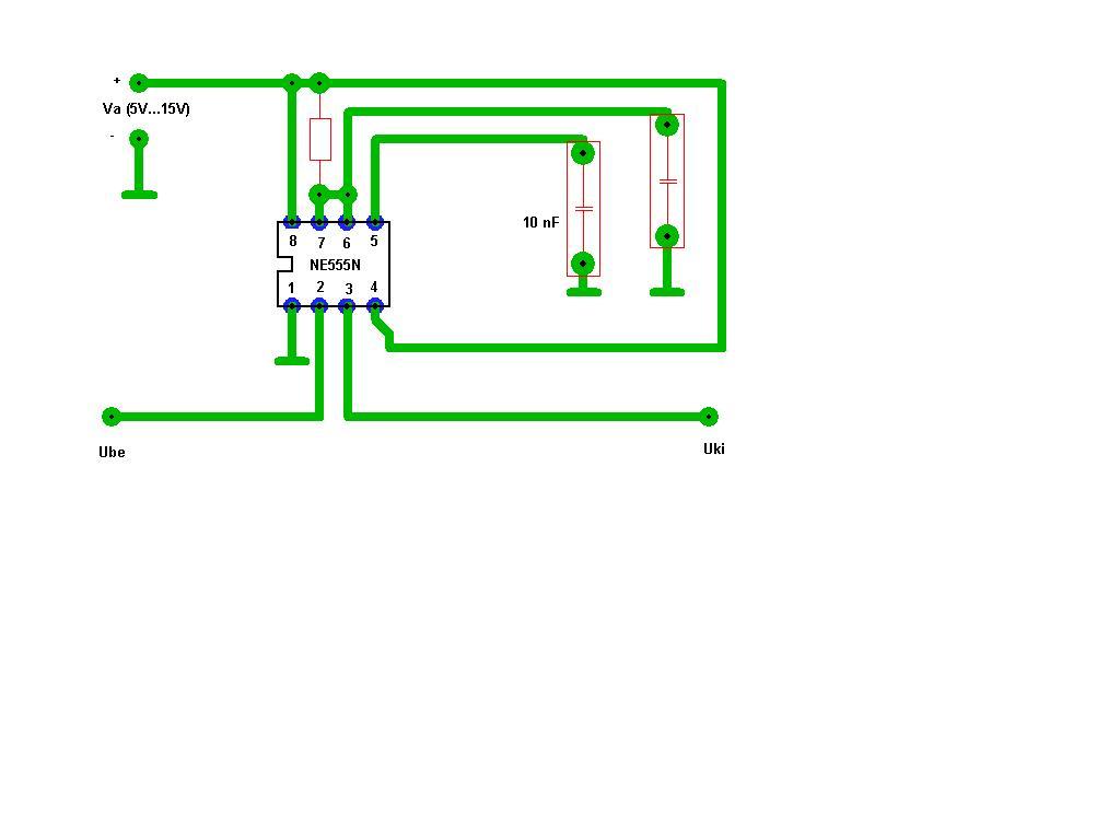

Egy ehhez hasonló elgondolás az elektronikus vízkőmentesítés, bár ott nem hangszórót hajt meg az ák., hanem egy induktivitást. Az egyszerűbb kivitel ott is állndó freikn műxik, de a bonyolultabb abban is váltakozó frekvenciájú.
Meg fogom keresni a rajzot, és felteszem majd! Nem pont a Te elképzelésedre ad választ, de gondolatébresztőnek - talán jó.
Ja, és 555-tel van megoldva! :yes: (vagy 556-tal?! )
(#) Frankye válasza (») Nov 4, 2005 /
Megtaláltam, a lapon a második kapcsolás az:

(#) _JANI_ válasza Pappee hozzászólására (») Nov 11, 2005 /
Hali.
Az NE555-ös integrált időzítő egy igen frappáns IC.:yes:
Könnyű vele pár alkatrész segítségével oszcillátort
„multivibrátort”
építeni.:yes::yes:
Az IC belső referenciapontyát kivezették az 5. lábra. Az oszcillátor frekvenciáját változtatni (modulálni) lehet bizonyos paraméterek között :yes::yes::yes: úgy, hogy a belső referencia feszültséget valamilyen irányba eltoljuk, ez lehet pozitív és negatív irányú is.
Ha elég ügyesen moduláljuk a frekvenciát, és esetleg ki és bekapcsolgatjuk a kimenő jelet, akkor a rágcsálók nem tudják megszokni.:yes::yes::yes:
Ki szeret egy olyan helyen lakni, ahol nagy a hangzavar...
Az IC kimenőjelét a 4. láb alacsonyszintre húzásával lehet letiltani.
Az alapfrekvenciát célszerű 25Kherc-re választani, és ezt modulálni-szaggatni.
Hangszórónak meg egy piezó hangszóró is megteszi, amit PLD: zenélős karórából is kilehet termelni.
„Az erre a célra kifejlesztett hangszórók persze jobbak.”
Ja és a riasztó néhány száz Ft-ból kihozható. Szerintem minden barkácsoló fiókjában vannak elfekvő kondik; ellenállások; uni. tranzisztorok, esetleg 555 IC-is.
Ezt csak gondolatébresztőnek szántam…
Jó kísérletezést!!!
Sziasztok:_jani_
