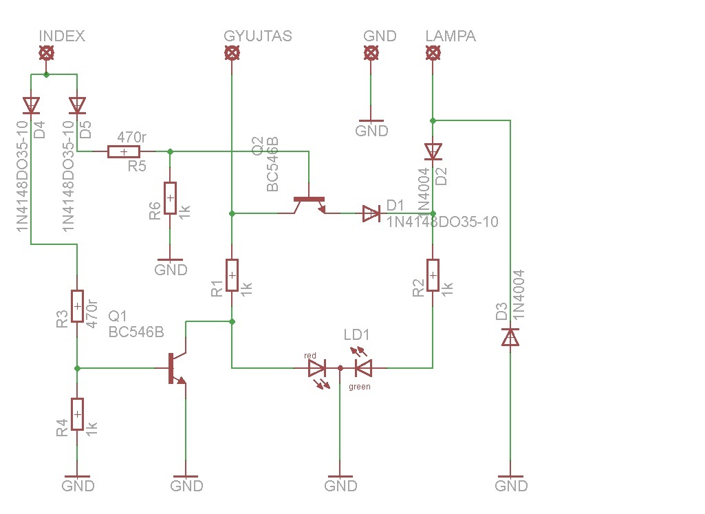

(#) jog27 hozzászólása Jan 30, 2014 /
Van egy idősebb robogóm, aminek a műszerfalán semmilyen visszajelző nincs csak az olajtartályé. Erre szeretnék egy DuoLed-es visszajelzőt, ami jelezné az index, a lámpa és a gyújtás állapotát.
A következőt képzeltem el: Ha bekapcsolom a gyújtást akkor pirosan világít. Az indexnél zölddel, a lámpánál sárgán.
Kigondoltam a következő kis áramkört erre a célra. Gyújtásra a piros része ég a lednek. Ha ekkor indexelek és nincs lámpa, akkor a Q1 kiiktatja a piros részt és Q2 bekapcsolja a zöldet. Ez persze a villogás ütemére. Ha ég a lámpa gyújtás mellett akkor mindkét fele működik a DuoLednek. Gyújtás nélkül nem lehet lámpa, mert a a motor csak így tud működni és a fényszóró egy külön tekercsről megy a generátorban, függetlenül a gyújtáskulcstól. Váltóáramot kapa lámpa, ezért van a D2 és D3 dióda. Ha ekkor indexelek Q1 kiiktatja a piros részt a villogás ütemére és a zöld megmarad. Ugyan a zöldre Q2 ekkor szintén áramot ad, de szerintem ez nem oszt szoroz.
Mit szóltok ehhez a kapcsoláshoz, életképes lehet, ellenállásértékek szerintetek megfelelőek?
Köszi szépen a segítséget!!

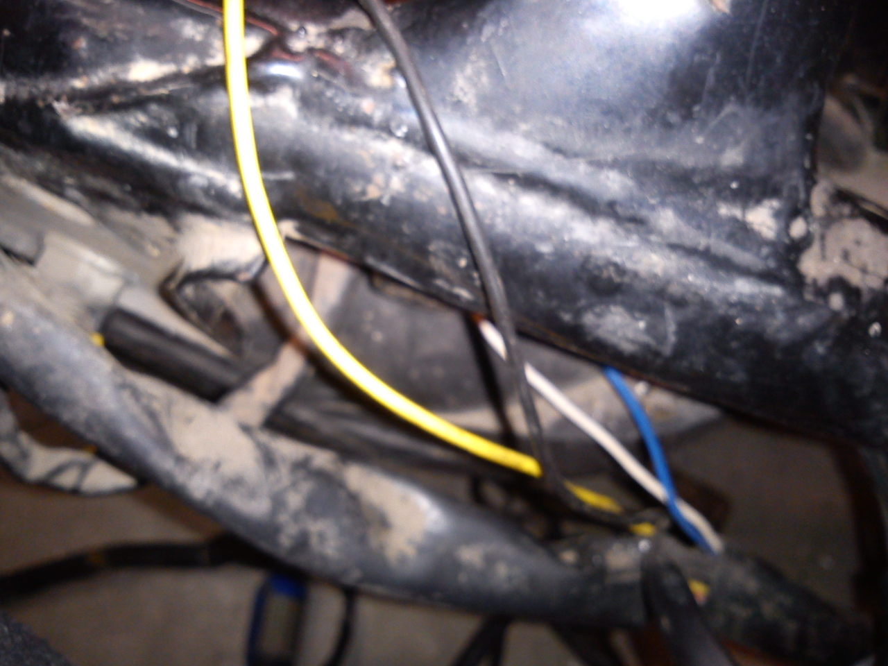

(#) tash01 hozzászólása Feb 13, 2014 /

(#) Ricsi89 válasza tash01 hozzászólására (») Feb 13, 2014 / 1
A cdi-n ott vannak a színek olaszul, mellette az angol kezdőbetűk. A cdi-ből az egyik zöld megy testre, másik a kötegből jövő zöld. Fehéret vedd le testről, azt hozzákötni a kötegben lévőre úgy, mint a pirosat és kész.
(#) tash01 válasza Ricsi89 hozzászólására (») Feb 13, 2014 /
igy gondoltad?

(#) tash01 válasza tash01 hozzászólására (») Feb 13, 2014 /
és még egy olyan kérdésem lenne ebből a négy vezetékből ha jól tudom akkor kék és a fehér a hideg inditoé sárga és fekete az mi? tipp az "olajszondáé lehett? "

(#) Tonybacsi válasza tash01 hozzászólására (») Feb 13, 2014 /
Túl sok a változó, tippelni meg nem akarok. Látatlanban elég nehéz rendbe rakni egy motor elektronikát, pl.: '93-ban is volt egy verzió váltás, az általad linkelt képről nem derül ki ez épp melyik.
A válasz -egyébként- benne van a "User Manuals"-ban, csak keresd meg!
Én még ki is nyomtatnám, és a papírral, a robogó mellett kisszéken ülve, az ölemben a kapcsolási rajzzal, meg egy multiméterrel bogarásznám át az egészet, és tenném rendbe a vezetékezést gyári állapotúra.
...színre szín - számra szám...
(#) tash01 válasza Tonybacsi hozzászólására (») Feb 13, 2014 /
97 változatról lenne szó tudom csak nem találom az év járatnak megfelelött egyiken se stimmel a színkód na de mindegy gondoltam aki fel ismeri választad nem...
(#) Ricsi89 válasza tash01 hozzászólására (») Feb 14, 2014 /
Neked a kettes rajz kell, mivel a cdi egyben van a trafóval. Egyébként az utolsó képeden a kábelek az alaplapra mennének és majd a kötegből a cdi-nél jön elő megint az a pár kábel, aminek oda kell mennie. Valaki elég rendesen megbolygatta a köteget. A cdi sem belevaló szerintem, mert a belevalóból kábel jön ki és azon van a csatlakozó, nem a cdi-n direkt, mint a képen látható. Bővebben: Link Nekem is ilyen motorom van, a kép saját.

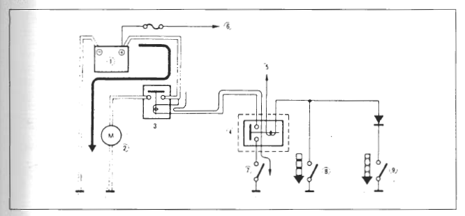

(#) sany hozzászólása Feb 15, 2014 /
Igazából nem robogóról lenne szó, hanem egy ismerősöm Yamaha FZR750 -eséről.
A probléma az, hogy az indítómotor nem indul el. Illetve csak egy kicsit erőlködik, a gyújtás ráadása után ha megnyomom a start gombot.
Ha nyomva tartom a start gombot , akkor észrevettem , hogy az indítórelé ( a képen 3-as) folyamatosan kattog. Arra gondoltam , hogy ez a rossz. A relét kiszereltem és közvetlenül egy 12 V -os akkumulátorra csatlakoztattam. A relé meghúz és úgy is marad, a relé rendesen kapcsol. Így gondolom, hogy a relé tekercse jó. Amikor a relé meghúzott állapotban volt, akkor a kapcsoló kontaktus és a test között a 12V helyett 8 V -ot mértem. Lehetséges hogy a relé kapcsoló kontaktusa a rossz? És így nem engedi elindítani a motort. Csak akkor azt nem tudom, miért kattog. Esetleg tudnátok tanácsot adni mit kellene megnézni vagy mi lehet a probléma?

(#) levaitamas válasza sany hozzászólására (») Feb 15, 2014 /
Ugyan így jártam már, próbaképpen hidald át a relé kontaktusát. Ha így sem forog rendesen az önindító akkor más probléma (is) lehet. Gondolom az akku rendben van.
(#) Ricsi89 válasza sany hozzászólására (») Feb 15, 2014 /
Akkun a feszültség mennyi indítózás közben? Akkutól a kábelt is ellenőrizni kellene a reléig, illetve a testkábelt az akku és a váz, illetve a blokk között. Ha kattog a relé, az általában a kevés feszültség miatt van. Amint meghúzna a relé, leesik a feszültség, így el is enged. Ilyenkor ismét megnő a feszültség ismét behúz és kezdődik elölről. Tehát először az akkuval kezdeném.

Akkor akkusaru, akkukábelek ellenőrzése először, illetve átkötni a relét, hogy úgy forgat-e rendesen az indítómotor.

(#) sany hozzászólása Feb 16, 2014 /
Kihagytuk az indítórelét , sajnos úgy sem indul. Az önindító közvetlen akkumulátorról jól megy, tehát a motorblokkban nincs baj. Megnéztük a bronzkeféket is benne, látszólag nincsenek elhasználódva. Az akku kábelekre gondolunk. Így hogy mozgatva lett a rendszer, az indítórelé normálisan behúz, de az indítómotor visszahelyezve nem megy.
