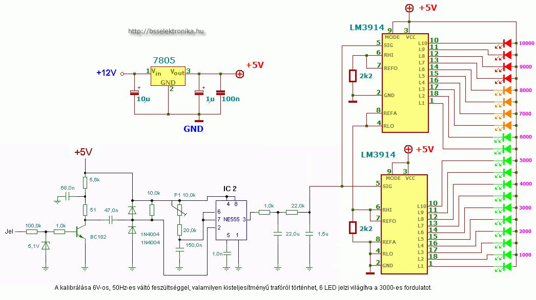

Lenne egy CDI gyújtású robogóm, amire szeretném felszerelni ezt a fordulatszámmérőt. A mellékletbe csatoltam a motor kapcsolási rajzát és hogy én hogyan kötném be. Szerintetek be lehet így kötni, hogy a jelvezetéket a trafóra kötöm, pontosabban arra a pontjára ami a tirisztoros egységre csatlakozik? Tulajdonképpen a CDI-nek az a kivezetése ami begyújtja a trafót. Vagy inkább érdemes lenne tekerni a gyertyakábelre pár menet vékony tömör kábelt? Köszönöm a válaszokat! A hozzászólás módosítva: Ápr 3, 2014
Némileg függ a cdi egység belső kapcsolásától is. Általánosságban elmondható, hogy a gyújtókondenzátor pozitívra töltött fegyverzetét a tirisztor a gyújtótekercs testre kötött kivezetésére süti rá, így a rajz alapján csatlakoztatott fordulatmérő negatív tüskét kap a bemenetén, ami ugyan bajt nem okoz, (mert kinyit a zener mint egy sima dióda), viszont nem is mér semmit. Vagy változtatni kell a bemenőfokozaton, vagy marad a pár menetes kapacitív csatolás a gyújtókábelről. Ami nem szerencsés, és sok zavar forrása is egyben.
Értem, köszi.
Az esetleg nem segítene valamit, ha induktívan venném le a jelet? (tehát tekerek pár menetek a gyertyakábelre és az így kapott tekercs másik felét testre kötöm) Mármint zavar szempontjából.
Gondolj bele: ha a nagyfeszültségű kábelt elképzeled egy menetnek, és arra tekersz pár menetet mint egy légmagos trafó szekunderét, akkor mekkora feszültség indukálódhat benne?
Nagyon sok, még akkor is, ha nagyon kicsi a terhelhetősége, szóval nem járható út. Inkább az eredeti bemenő fokozatot kell úgy átalakítani, hogy negatív irányú impulzusra működjön.
