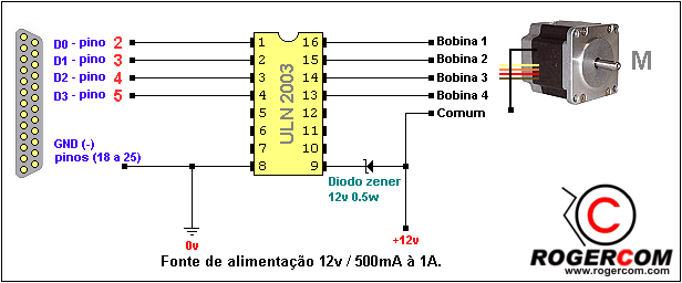

tessék, most csak 1 érintkezős relét találtam a tervezőben de így is érthető a bekötés.

(#) kaqkk válasza kaqkk hozzászólására (») Nov 5, 2008 /
és itt a 2003 bekötése is

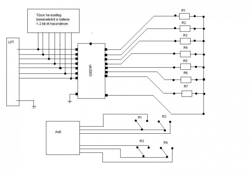

(#) H.Viktor hozzászólása Nov 5, 2008 /
Köszönöm a rajzokat elkészültek a sajátok is
Be is linkelem őket. Ha rendben vannak akkor megrendelem az alapanyagokat és nekiállok az építésnek.

(#) kaqkk válasza H.Viktor hozzászólására (») Nov 5, 2008 /
elsőre jó a rajz de én megnézném hogy az adó gombjai
hogy vannak bekötve mert ha gnd-re kapcsolnak lehet
hogy elég lenne optokaput tenni rájuk (akkor nem kattogna a vezérlés) és lehet hogy olcsóbb volna
A "meg kéne nézni"-t hogy érted?
Nézem de nem tudok rájönni hogy GND re van-r kötve , hogyan kellene kimérni?
Ellenállás mérőd van? Tedd az egyik mérővezetéket
a - táp vezetékre és érintsd a másikat a nyomógomb
egyik -és másik kivezetéséhez , ha valamelyiknél
zárlatot jelez akkor testre zár a gomb
(#) H.Viktor válasza kaqkk hozzászólására (») Nov 5, 2008 /
Persze van multiméterem.
Megnéztem bekapcsolva raktam el most töltöm az elemet, ha gnd re zárt a kapcsoló akkor lehet opto csatoló?
De szerinem egyébként sincs tól nagy áram ott. De ha feltöltött az elem megnézem.
Ha optocsatolóval csinálom akkor a meghajytó ic nem kell?
(#) kaqkk válasza H.Viktor hozzászólására (») Nov 6, 2008 /
Kikapcsolt áramtalanított állapotban mérj !
Ha optót használsz akkor semmi más nem kell
elhagyható a 2003 és a relék is az adó és a gép közül.
