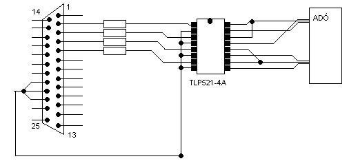

(#) H.Viktor hozzászólása Nov 6, 2008 /
Feltöltött az elem
Megmértem GND re zár az adó gombja.(ha a tápot meg a kapcsolót mérem ellenállással akkor 0,00 Ohm et muta)
TLP521-4A opto csatólóval meg is tudnám oldani az egészet. Csak bajba vagyok nem tudom mekkora az elennálása a ledeknek a optocsatolóban és így enm tudm kiszámolni mekkora kell eléjük
De azon vagyok ogy megtaláljam és akkor minden oké
(#) kaqkk hozzászólása Nov 6, 2008 /
nyugodtan tegyél rá 1 kiló ohmot
Akkor ezek a végleges kapcsolások
Remélem nem csak én építem meg!
Aki kedvet kap rá annak jó munkát kívánok!
Ha megépült videót és keépet is rakok fel!
Köszi. Mindenkinek!
(#) kaqkk válasza H.Viktor hozzászólására (») Nov 6, 2008 /
Megöl a kíváncsiság ! Építsd ! fotózd !
Vá most jut eszembe!
Az TLP521-4A ha jól értelmeztema leírását akkor 50mA képes kapcsolni. Az adó ennel lehetséges hogy nagyobb áramot kapcsol?
Biztos hogy nem ! Talán mikróamperek lehetnek

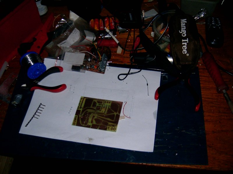

(#) kaqkk válasza kaqkk hozzászólására (») Nov 11, 2008 /
én valami ilyen nyákot csinálnék
(#) H.Viktor hozzászólása Nov 13, 2008 /
Megjött a csomag tegnap.
Most maratom a II panelt.

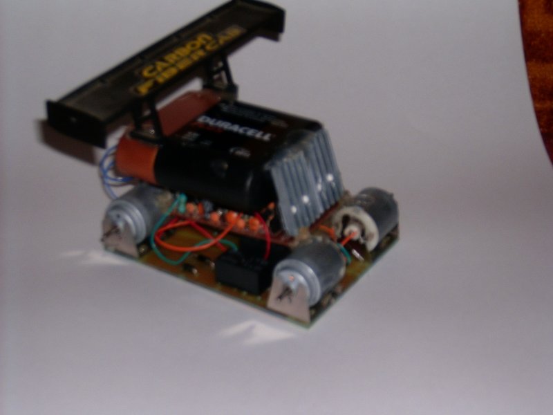

Pár kép a robotról

(#) H.Viktor hozzászólása Dec 16, 2008 /
Nos készen van
Holnap ha lessz fény csinálok képeket.
De megint van 1 kis gond a mororok nem bírják átfordítani a kerekeket most alakíthatom át az egészet, hogy beférjen 1 dörzskerék
De egyszer majd csak működni fog.
(ha kerekbe ragasztok 1 tengelyt ezt hogyan lehet a legkönyebben rögzíteni hogy szabadon futó legyen?)

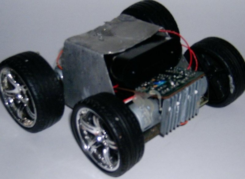

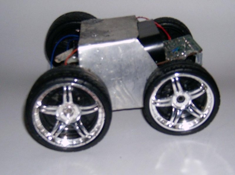

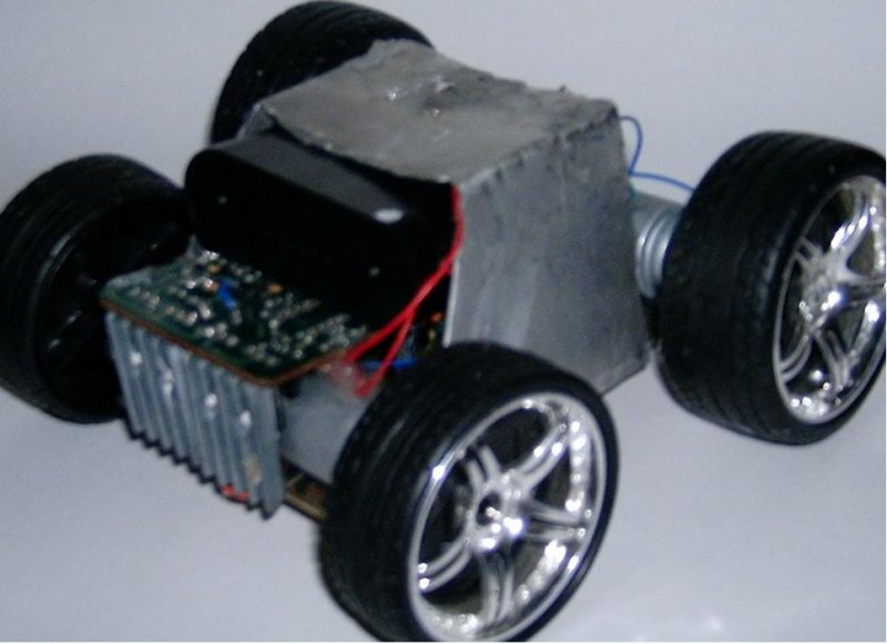

(#) H.Viktor hozzászólása Dec 19, 2008 /
A képek:
(#) H.Viktor hozzászólása Jan 21, 2009 /
Végülis a saját gyártmányú robotnak nem volt elég nyomatéka, hogy megmotdítsa a robotot :smoke: .
De nem adtam fel itt elmentem a kínaiba és beszereztem 1 táviránytóskcsit.
Gyorsan szétkaptam csak alváz maradt. A távirányítóját összeépítettem a lpt portal, és megy!! :eplus2:
Végülis az az eggyik bajom, a programja miatt néhe elszabadul 1-2 másodpercre, és néha én is figyelmetlen vagyok = belevezetem ebbe abba
Kitaláltam 1 olyan kapcsolást ami ezt elkerülhetővé teszi(csatolva)
Egy rövid beszélgetés után kiderült, hogy mint mindent ezt is kicsit túlbonyolítottam .
Ezután megszületett a végső kapcsolás(csatolva).
+ még a progi is

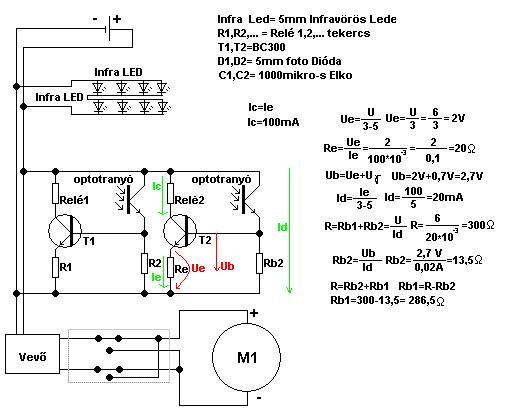

(#) H.Viktor hozzászólása Jan 24, 2009 /
Gondolkodtam picit és arra jutottam, hogy egy opto tranyón keresztől lehet nem kéne 1 relét húzogatni.
Kicsit kiegészítettem a kapcsolást és számolgattam.
Valaki le ellenőrizné?
