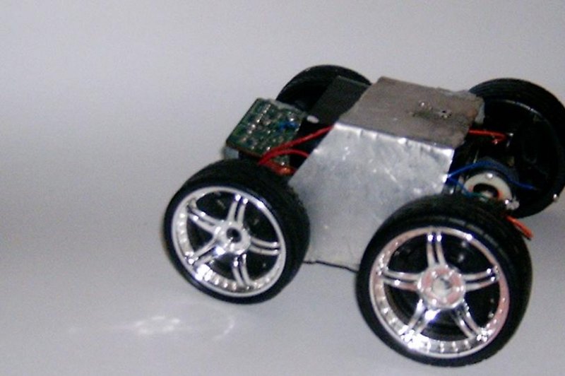

Bocsánat az építés kicsit elhúzódott ![]() Ennek oka hogy kicsavartam az ptpcsatoló eggyik lábát . Mivel a postakölcség 10*rese az alkatrész árának ezért nem igazán akaródzott megvenni.Végül személyesen vettem a boltba.(Pontosabban anyukám mert ő járt arra) Nos kész a robot bennevan az opto csati és nem megy ![]() Ha optacsatoló "ledjeinek" hejére normál 5mm es ledet rakok akkor az világít. Ebből gondolom hogy az optocsatinak is kéne. Azt nem tudom hogy a TLP521-4 nek a tranzisztorai npn vagy pnp-k? Vagy mindeggy ennél a fajtánál?
Pár kép a robotról

Nos készen van
![]() Holnap ha lessz fény csinálok képeket. De megint van 1 kis gond a mororok nem bírják átfordítani a kerekeket most alakíthatom át az egészet, hogy beférjen 1 dörzskerék De egyszer majd csak működni fog. (ha kerekbe ragasztok 1 tengelyt ezt hogyan lehet a legkönyebben rögzíteni hogy szabadon futó legyen?)

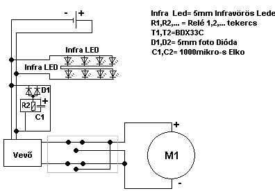

Végülis a saját gyártmányú robotnak nem volt elég nyomatéka, hogy megmotdítsa a robotot :smoke: . De nem adtam fel itt elmentem a kínaiba és beszereztem 1 táviránytóskcsit. Gyorsan szétkaptam csak alváz maradt. A távirányítóját összeépítettem a lpt portal, és megy!! :eplus2: Végülis az az eggyik bajom, a programja miatt néhe elszabadul 1-2 másodpercre, és néha én is figyelmetlen vagyok = belevezetem ebbe abba ![]() Kitaláltam 1 olyan kapcsolást ami ezt elkerülhetővé teszi(csatolva) Egy rövid beszélgetés után kiderült, hogy mint mindent ezt is kicsit túlbonyolítottam .Ezután megszületett a végső kapcsolás(csatolva). + még a progi is

Gondolkodtam picit és arra jutottam, hogy egy opto tranyón keresztől lehet nem kéne 1 relét húzogatni. Kicsit kiegészítettem a kapcsolást és számolgattam. Valaki le ellenőrizné? Köszönöm.
