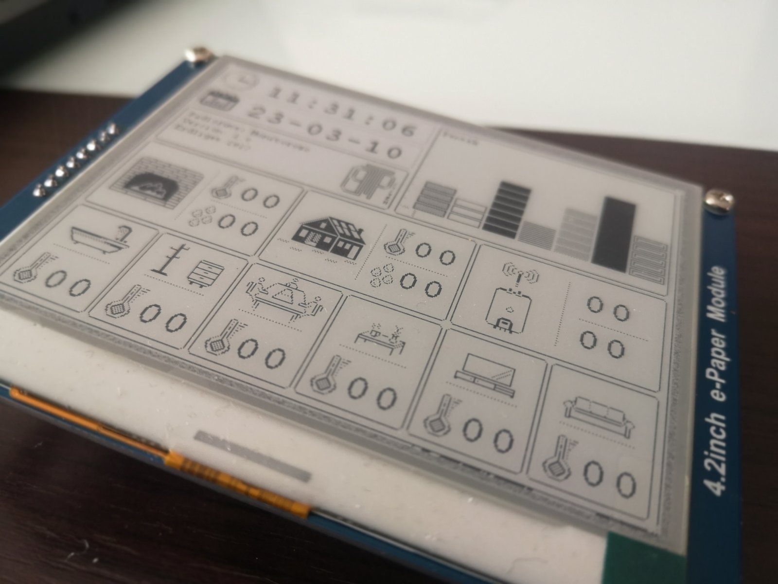

Az első bejegyzésem egyben egy kérdés is, még hozzá, hogy tud e esetleg valaki olyan gyűjtőoldalról vagy egyéb más helyen letölthető, C nyelvre már előkészített betűtípusokat (font). Szükségem lenne több mérető, esetleg más-más stílusú karaktertípusra, de egyelőre nem találok 24-esnél, ami 17x24 pixel méretű betűknél nagyobbat. Illetve digitális betűtípus is jó lenne.

Szerintem ha eljutok vele egy darabig, meg fogom osztani egy leírással. Köszi ezeket átnézem. A kijelző 400x300-as felbontású 4.2 inch-es e papaer. Van rá 8, 12, 16, 20, 24-es méretű font készlet, de nagyobb illetve jó lenne más típus is. Pl. digitális típus, az a 7 szegmenses. Jól mutatnának a számok azzal a típussal.
Én közben találtam egy oldalt, amely BMP képből konvertál C állományt a beállításoknak megfelelően. Itt ügye 1bit/szín/pixel, ami meghatározza a rajzolatot.
Dobtam fel egy képet, az itt látható 00 pl. 24-es méret.

Igen, jó szolgáltatott tesz a program..
Már fordítottam vele pár verziót..
Frankón működik.
Pl, digit számok.
