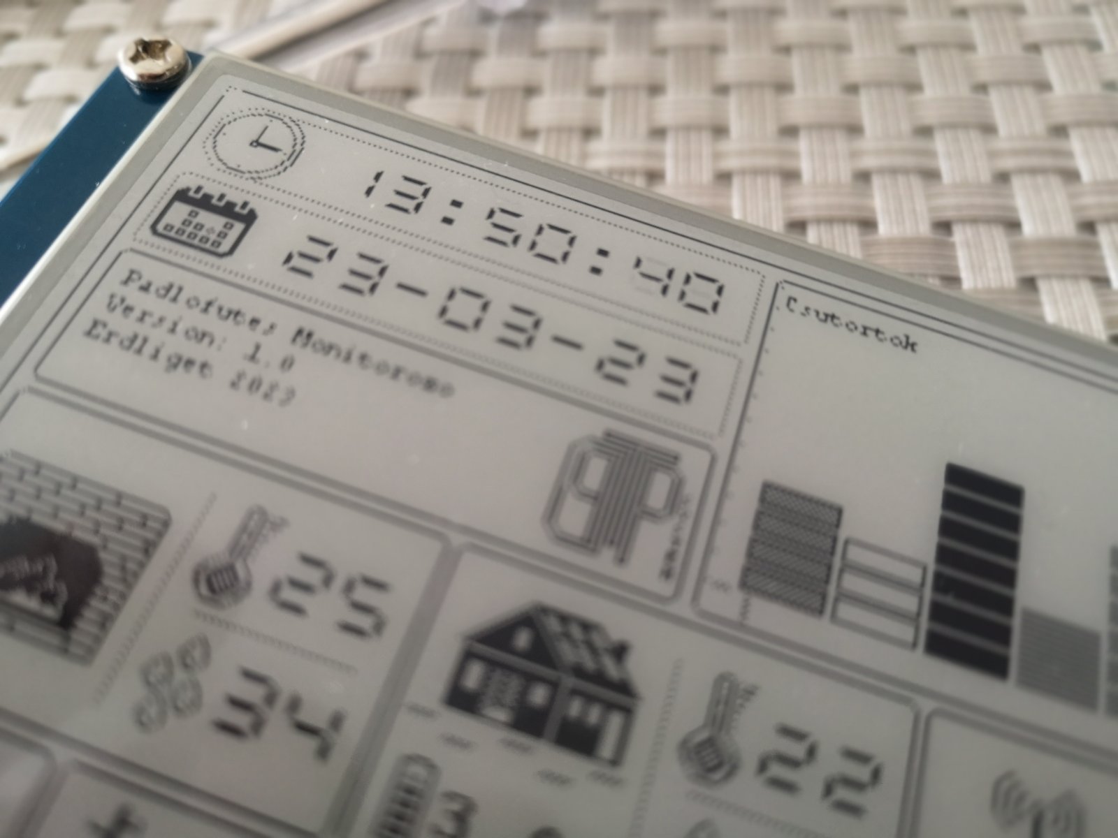

Szerintem ha eljutok vele egy darabig, meg fogom osztani egy leírással. Köszi ezeket átnézem. A kijelző 400x300-as felbontású 4.2 inch-es e papaer. Van rá 8, 12, 16, 20, 24-es méretű font készlet, de nagyobb illetve jó lenne más típus is. Pl. digitális típus, az a 7 szegmenses. Jól mutatnának a számok azzal a típussal.
Én közben találtam egy oldalt, amely BMP képből konvertál C állományt a beállításoknak megfelelően. Itt ügye 1bit/szín/pixel, ami meghatározza a rajzolatot. Bővebben: Link Dobtam fel egy képet, az itt látható 00 pl. 24-es méret. A hozzászólás módosítva: Márc 10, 2023

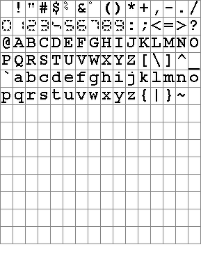

Csináltam egy kis parancssoros programot, ami nem proporcionális (azaz azonos betűszélességű) betűkészlet fájlokat képes oda-vissza konvertálgatni. Háromféle formátumot ismer, a "Mikroelektronika GLCD Font Creator 1.2.0.0" lcd kiterjesztésű betűkészleteit, a normál BMP képfájlt és a C forrást. A C forrásnál ezt a formátumot ismeri. Bármelyik irányban képes konvertálni, a parancssorban csak a forrásfájl nevét kell megadni, a kiterjesztésből rájön miből kell neki konvertálni (a két másik fájl lesz a kimenet). Képes üres képfájlt is létrehozni, a létrehozott képfájlba a szürke keretekbe bármelyik rajzolóprogrammal belerajzolhatjuk a betűket (vagy akár ikonokat), majd az elkészült rajzot átkonvertálhatjuk C forrássá. A képfájloknál szürke színű az elválasztó keret, az nem kerül bele a betűkészletbe, csak a betűk széleit teszi láthatóvá. A képfájlba a felső két sornyi (azaz az első 32) karakter a nem használt karakterek teljesen feketén jelennek meg. Ide ne rajzoljunk.
Paraméter nélkül a programot elindítva kiír egy rövid használati utasítást.
Mint közben kiderült, nem minden program tölti ki a BMP képfájl fejlécének biSizeImage mezőjét, és ebben az esetben a program nem működött. Itt a javított verzió (igazából jó lenne az előző hozzászólásom mellékletét kicserélni erre. csak sajnos ezt már nem tudom megtenni).
Ha jól értem, akkor ez a program, 1 azaz 1 képből készít C állományt, amely a fentebbi linken szereplő kimeneti formátumba importálja a kép adatait. Jól gondolom? Tehát nem lehet 1 képre az összes betűt, karaktert felvinni, csak 1-et.? Nem tudom, hogy a font-okból mennyire kínlódás ki exportálni a karakterkészletet? Köszi a programot, holnap vagy is majd ma..
Rosszul értelmezed. A teljes betűkészletből készít 1db képfájlt (16 sor * 16 oszlop). Az átrajzoláskor nem gond ha véletlenül belerajzolsz a karaktereket elválasztó vonalakba, azzal nem törődik, hibátlanul vissza fogja konvertálni C forrássá. De a legegyszerűbb ha kipróbálod a fenti linken levő C forrásban levő betűkészlet valamelyikével, a "font24.c" fájlból pl. ilyen bitmap képet állít elő.

Ezek szerint végül sikerült kitalálnod hogyan működik. A méret megadás csak az üres bitmap létrehozásához kell, hiszen a program nem gondolatolvasó, nem tudja kitalálni mekkora betűméretű betűkészletet akarsz létrehozni. A bitmap -> C konvertáláskor a bitmap felbontásából ki tudja számolni mekkora betűméreteket tartalmaz (X = X képpontok száma-17, majd ezt osztja 16-al, Y ugyanez csak függőlegesen). Ha nem osztható, akkor nem csinálja meg a konverziót.
