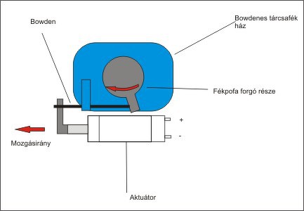

(#) Jani1983 hozzászólása Márc 4, 2020 /
Kb ilyenre gondoltam Móricka rajzzal az aktuátorral kapcsolatban.
De végül is ehhez a bovdeneshez egy szervó is jó csiga tengellyel és könyökkel a végén.
(#) asch válasza Jani1983 hozzászólására (») Márc 4, 2020 /
Engem pedig érdekelne, hogy mire lesz ez jó! Ugyanis a tervezésnek mindig akkor van értelme, ha az új eszköz valamiben jobb lesz, mint a meglévő. Miben lesz ez jobb a meglévő mechanikus fékeknél? Mivel te találtad ki ezt a projektet, a te fejedben ott kellene lennie annak, hogy mi lesz ebben a jó?
Van bármi haszna, vagy csak azért mászod meg a hegyet, mert ott van?
(#) Jani1983 válasza asch hozzászólására (») Márc 4, 2020 /
Hogy megnyugtassalak mint írtam nem fejlesztés tehát sok haszna nem lesz , inkább más megoldás , bowdenek és bowdenházak nélkül meg ugye már nagyon trendi hogy minden elektromos ez csak egy próba lenne nem is igazán kitalálás, biztos már a világban sokat gondoltak erre mint sok egyéb ' marhaságra' de egyébként ezek a hülyeségek viszik előre a világot , nyilván vannak dolgok amiket nem kell vagy nem lehet tovább vinni Ez részemről csak egy project ami optikai tuningnak is elmegy a biciklin És abban is igazad van hogy ha már ott van akkor valahogy meg kéne mászni , kis kihívás hogy a szabadidőmet valamivel eltöltsem
(#) Macsek71 válasza Jani1983 hozzászólására (») Márc 4, 2020 /
Ismét a méréssel b*gatlak
Amit rajzoltál mechanikus féket valószínű megmozgatja egy egy ilyen szervo.
7,4 V táplálással 20 kg/cm nyomaték !
Mérd meg mekkora erő kell a féked működtetéséhez ! Utána lehet választani erőforrást, majd kitaláljuk annak a vezérlését ...
