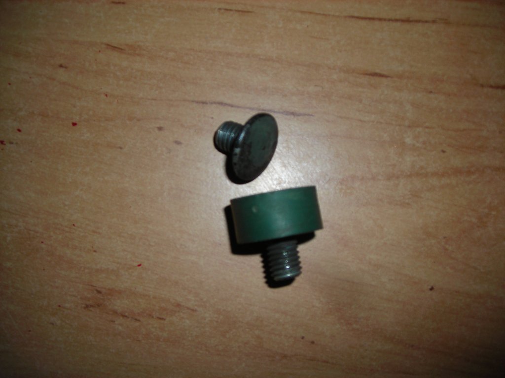

(#) sanda hozzászólása Júl 16, 2012 /
Nekem a problémám: A motor rögzítő csavarok megadták magukat. És valamilyen vulkanizált gumis megoldású csavarok ezek, hol lehet ilyet beszerezni? carrera fűnyíróról van szó, triplexes repítőkésekkel.
(#) sanda válasza sanda hozzászólására (») Júl 16, 2012 /
Így néz ki, csak elengedte a rögzítés
(#) zolika60 válasza sanda hozzászólására (») Júl 16, 2012 /
Autós boltban, vagy csavarboltban nézd meg. Mekkora csavar van rajta M8? Bővebben: Link
(#) sanda válasza zolika60 hozzászólására (») Júl 16, 2012 /
igen 8as, szolnoki vagyok, körülnézek,csak gondoltam hátha van netes boltba,de hasonlót nem is láttam eddig, meg igazából a nevét sem tudom. köszi azért
A LINK egy netes bolt.
